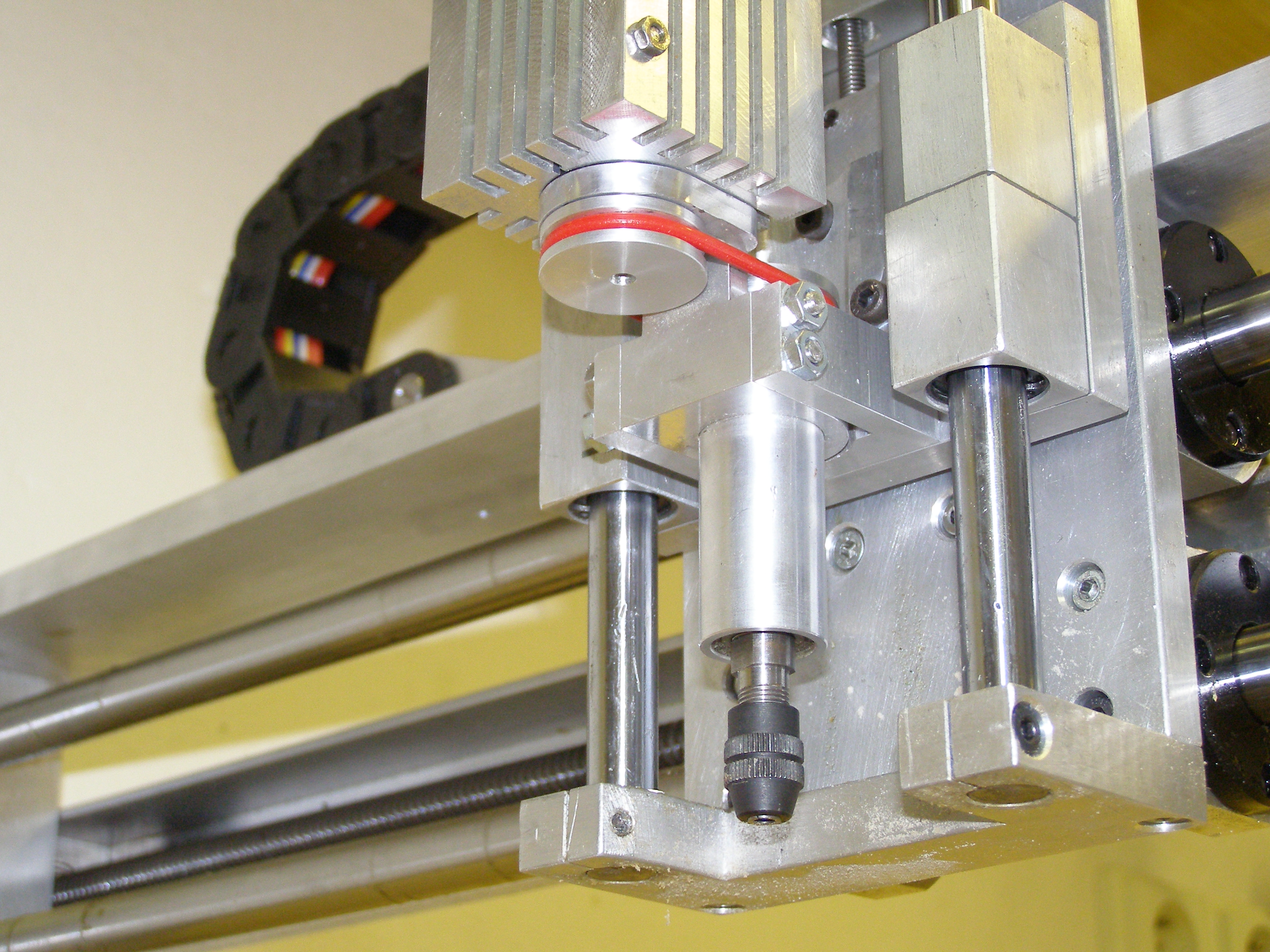

Pokud jsi se nevzdal myšlenky vyřezávat z překližky díly na modely tak potřebuješ trochu jiné otáčky na vřetenu než jsou tady uváděné. Při vyřezávání z 3mm topolové překližky frézou o průměru 0.8mm jsou vhodné ot. 35000ot./min.(to není vycucane z prstu skutečně tyto otáčky na tuto frézu používáme při posuvu 800mm/min. s trapézy) Kleštiny jsou PROXXON, motor MP JET AC 26/45-20 D regulátor JETI. Motor bere pár ampér, takže chlazení úplně stačí.

Jaky pro takove otacky pouzivate remen ? Mam na male stolni cirkularce prevod z motoru 2800ot do rychla asi 1:2.5 a bezny klinak 8mm moc nevydrzi.

Běžný O kroužek,( průměr 2.5mm) akorát se musí použít cca o15mm kratší než by odpovídalo teoretickému obvodu mezi řemeničkami, on se odstředivou silou při vyšších otáčkách protahuje a proto musí být kratší aby nedocházelo k prokluzu. Na snímku je dělaný O kroužek na zakázku je to ale úplně zbytečné. Stačí opravdu ten obyčejný na druhé frézce už má naběháno několik stovek hodin a bez problému. Ted' stavím frézku a tam bude pohon vřetene motorem MEGA 22/20/2 a řemeničky budou na tři O kroužky je to velmi levný a tichý převod a nepotřebuje žádné šponováky .Bob.

Ted' se trochu vrátím, na snímku je vřetínko na menší kleštiny Proxxon, které mají rozsah upínání nástroje od průměru 1, 2, 2.4, 3, 3.175mm. Nové vřetínko bude na větší kleštiny PROXXON o upínacím rozsahu 2.4, 3, 3.175, 4, 5, 6mm. Zatím toto vřetínko je pouze v CAD a CAM. Další v poště at' nezatěžujem vlákno.Bob.
