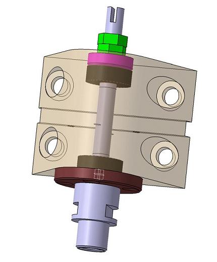

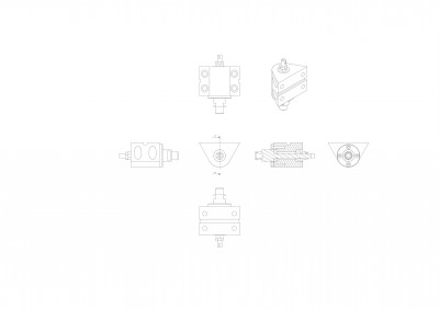

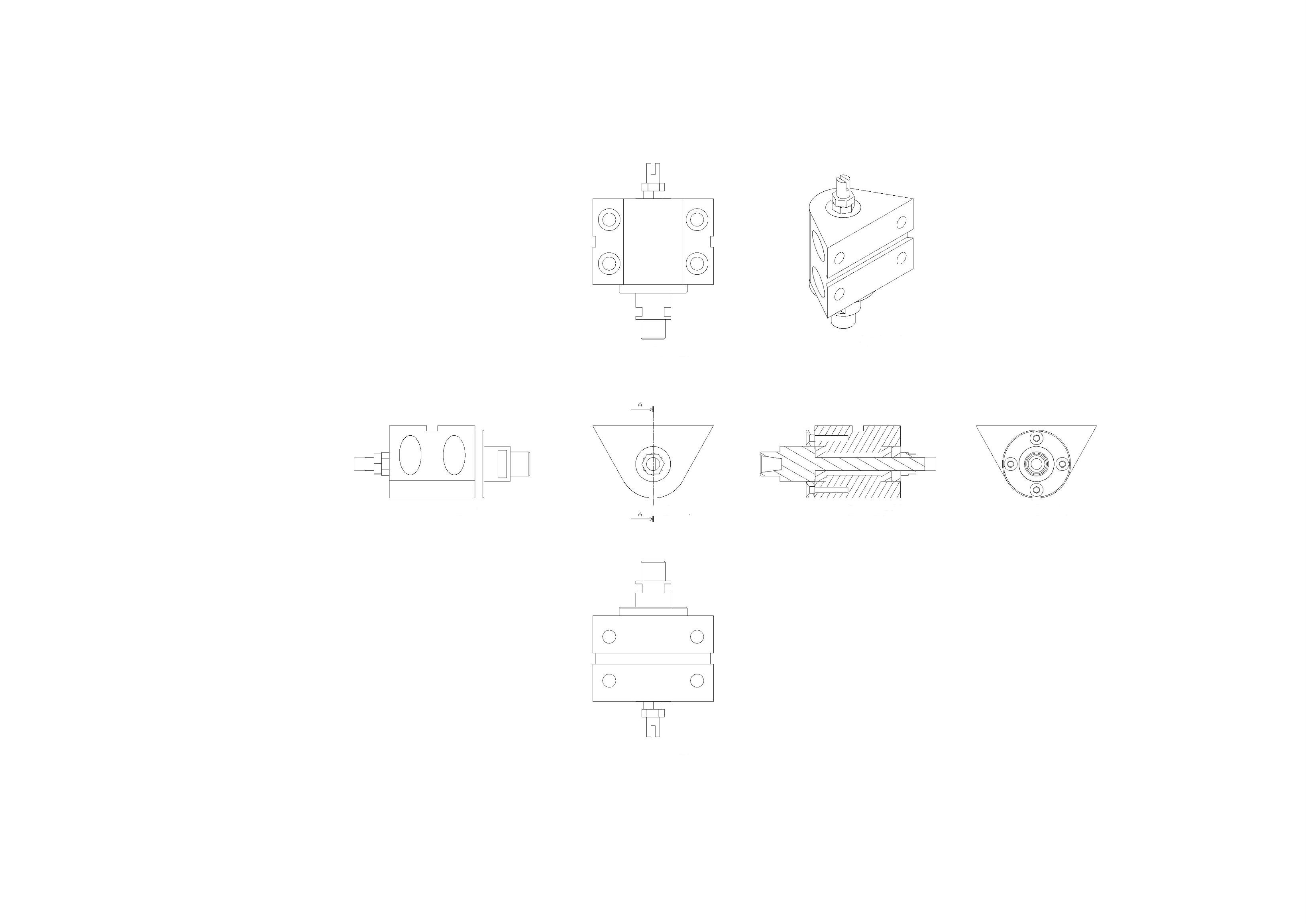

Nazdar,
jak tak koukam tak vidím všeobecný problém s HOBBY vřeteny .A pokud budete mít zájem tak bych ho chtěl vyřešit.
prozačátek jsem nakreslil vysokorychlostní vřeteno (Až 60000 ot/min,záleží na použitých ložiscích)a po té co ho vyrobím bych chtěl udelat na ot cca 16000 ot/min pokud možno na ISO30.
Navrhnutá základna je 80*120mm.Jako motor vidím pouze 2 možnosti:
1-modelářsky motor+regulátor
2-motor s hobby přimočaré pily 5000-30000 regulovatelny a cenově dostupný.
Zatím přemýšlím jestli ma cenu dělat telo z duralu,jestli není lepší kvůli životnosti udělat telo z 11375,hlavní hřídelka 14220 (zušlechtěná a nitridovaná).
Upínaní kvůli ceně bych prozačátek řešil kleštinama ER16 u pomale verze ER32.
Díkec za podněty a kdyby se chtěl nekdo přidat tak budu rád aspoň se to trochu zlevní.

Když sem to počital tak výroba jednoho kusu by měla vyjít do 3500kč.Jednalo by se kompletni telo s ložisky do 19000 ot/min,bez motoru, kleštin a matice. (dá se říct že to co je na obrázku a celé tělo jsem schoipen udělat přesně podle Vašich potřeb.
Matici jsem take schopen dodat originál od SECA (cca 700kč) ale myslím že to možná seženete levnějc.
U verze do 60000 ot/min je potřeba dát jiná (vřetenová)ložiska a cena by vzrosta o cca 1300kč .
Při výrobě 10 ks by cena mohla klesnout na cca 2300kč.
Ale je to pouze orientační cena a přesná sew ukáže až udělam první kus.

v elektronice se moc nevyznam,proto nabizim moznost udelat mechanickou cast a k elektricke se uz nak dopracujem.S tema modelařkyma motorama by to nemuselo bejt tak spatný protože maj učinnost cca 93% a to při wykonu 600W nedělá ani 50W tepla které je potřeba odvést.A o při použití chladiče na CPU s heat-pipe by nemel nejt žádnej problém.
Všechny průměry budou broušené,to by to mělo vyřešit no a zbytek ukáže první kus.
Ta cena sa mi zda podozrivo mala, o vretenach som sa nacital dost aj na zahranicnom cnc fore a v kazdom pripade tam ceny vychadzali skor o jednu nulu navyse
Kazdy tam pisal, ze najvacsim problemom su kvalitne a rychle loziska a potom samozrejme uz spomenute vyvazovanie. S takymi vecami nemam skusenosti, tot len moj skromny nazor. Ale kazdopadne by som take nieco bral vsetkymi desiatimi, otacky by mi stacili do 10000 urcite. Drzim palce....
