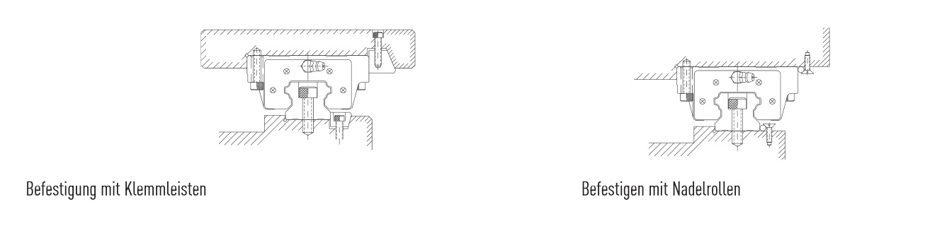

Mátě někdo návod od Hiwinu nebo servisáku jak nejlepe uložit kolejnici ? Někdo mě řikal, že jedna strana je v drážce a z druhe strany se to přitlačí takovou kulatinkou ... Zrovna ted kreslim stůl v CADU tak mě to došlo...

hiwin má na svejch stránkách dokonalej postup dokonce i česky, jak na kuličkové šrouby tak na lineáry..

Našel sem to od Hiwinu na stránkách v katalogu ale ne v CZ ale v DE...
Přikládám tady foto viz uložení..Chtěl bych použít to uložení pomocí klínku nebo kulatiny jeste se musim rozmyslet co bude lepší ale můj rozum mi říká že klíněk co vy nato ?
Necha mtma udělat drážku na střed na obou kolejnicích a pak klínek...a mělo by ot být TOP snad :-)

Tak buď klíne knebo váleček :-) Váleček bude jednodušší ale teď otázka dá se koupit někde už třeba přimo do HIWINU nebo je třeba vyrobit? nebo nějaká adekvátní náhrada ? To same ty šrouby s hlavou...
Příspěvky: 8842
5. 7. 2013, 6:32
jako váleček použij kalenou ložiskovou jehlu, koupíš za pár korun podle velikosti v každé dobré ložiskárně ..

Tak se budu muset vydat na výlet do ostravy 20 kilásků :-) ale pouvažuji ještě o te liště zdá se mi to jako lepší konstrukční řešení :-)

Takže bylo rozhodnuto pro kulatinku :-) nemusí být po cele delce stačí segmenty... což je super :-)
Teď jen vybrat vhodny šroub který má dobrý úhel :-) Máte někdo info jaký ? :-) popřípadě prodává se přímo pro CNC ? M6 ? Asi skáknu do ferony jak to tak vypadá :-D omrknout tam jejich výběr kterej mají fakt super... plné regály a člověk tam sežene od všeho co si zamane :-)

Pokud máš z boku místo, udělej přítlačnou lištu, nejlíp z jednoho kusu. Bude se ti to líp čistit a nestane se ti, že se šprajcné něco mezi vozík a utahovací segmenty kolejnice.

7. 7. 2013, 2:57
Místa tam je dost ale bude to zakrytovane takze myslim ze bordel by se mel co nejvice zamezit... kulatinka je zhlediska výroby odost lehčí... Akorát jeste musim sehnat ty srouby coz sezenu nejdrive ut,st,ct pac mam volno jinak jsem v robote..A pak pisnu jeste do Hiwinu jestli nemaji výkres origo ulozeni s kulatinkou coz by bylo pro me jednodussi nemusel bych to vymyslet :-)
