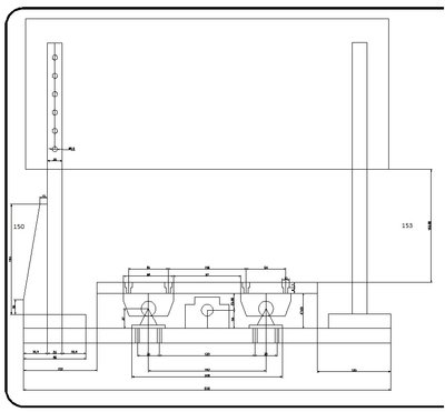

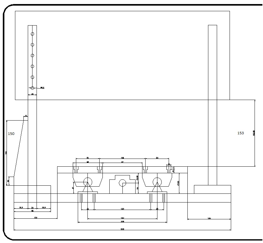

Ahoj potřeboval bych skritizovat stavbu mé frézky jestli nahodou něco nemám zbytečně nebo špatne...
Pro představu vše bude na základové desce o velikosti 500x500 mm a tloušťce 20mm s jedne strany srovnane do rovinnosti 0,01 na základ desce budou namontovány podeprene tyce o průměru 20mm s kuličkovým šroubem SCR a jednoduchou matici SFI na ložiskových domcích BF12 a BK12 pohánět to bude krokový motor dvoufázový 57HS22 ( 2,2Nm driver M542 50V 4,2A ) motor spojen se šroubem pomocí pružné spojky 6Nm
Stul osy X ma 300x300 mm tloušťka 15mm srovnany do roviny na magnetce... ( ten už mám vyrobený )
Potom tam budou ramena o tloušťce 20mm a jejich výška je 370mm z boku podepřeny podpěrami ktere jsou vysoke 150mm na každém ramenu budou celkem 4ks dvě vnější a dvě vnitřňí
Osu Y a osu Z jeste nemam rozvrhnutou a vyresenou uvazuju ze ramena jeste zvednu o 50 mm aby byla pracovni plocha Ztka aspon 200mm
Všude budou použity podepřene tyče o průměru 20mm a kuličkové šrouby o průměru 16mm na ložiskových domcích BF 12 a BK 12 vse bude v rovině už jak vyjde díl ze stroje...
Základ deska stroje 500x500x20mm deska osy X 300x300x15mm ramena 20mm tloušťka deska osy Y 495x205mm tloušťka 15mm bude k ramenům přišroubována pomocí 12 šroubů M8 ... Z deska tloušťka si myslim by mohla být i 10mm ale rozměr sem zatim neřešil nepočítal nic....
Jo a materiál vše bude kompletně ocel žadny hlinik dural prostě kvalitni kov
Teď mé otázky....
Bude stačit takhle podepřít z vnější a vnitřní strany ramena ? těma ''uhelníkama'' ??
Nemam predstavu jak bude ten krokovy motor stím hýbat s osou X
Veškere připomínky napište rád si je vyslechnu....

Já jsem si říkal, že ke konstrukcím s podepřenými tyčemi se už nebudu vyjadřovat, ale stejně mi to nedá
Co tě vede k těm tyčím, když už si dáváš práci se základem z dvacítky plechu?
Ten základ právě bude mít i přípravu pro kolejnice HGR potom jen bude zbývat upravit pracovni desku osy X a pojede to zas jak drak....
Abych byl upřímný tak cena
Jinak na podepřených tyčích když dám hodinky na osu Z a píchnu nulu na Xkovou desku a skusim ji zespod zatlacit rukou dejme tomu silou 25kg nahoru kolik mužu čekat na hodinkách ? 5 stovek ? nebo více ?
Podepřene tyče a 4 vozíky s nastavitelnou vůli me vyjdou celkem na 3400 ( kolejnice 2x500mm 1440,-Kč/2ks a vozíky 490kš/ks 1960/4ks )
Kolejnie HGR a 4 vozíky vyjdou na 6720 ( kolejnice HGR 2x500mm 2400,-Kč/2ks a vozíky 1080,-kč/ks a 4320,-kč/4ks
myslel jsem, že časem pokud bych mašinkou třeba něco vydělal, že bych to přemontoval na kolejnice HGR dvacítky.... pač rozdil mezi pod.tyčema a HGR kolejnici včetně vozíků dělá 3320,-Kč to cele x3 na všechny osy...
Mašinku stavím abych si zajel do hliníku a do oceli...Je to taková prozatím hračka...Abych se naučil..

pokud chceš ušetřit tak taky počítej že těch 3x3400,- vyhodíš.. později dojdeš k názoru, že je levnější jít cestou přímou než obklikama.. ačkoliv se zdá, že přímá je dražší..

pocitej ze ty nepodepreny tyce maj na voziku vakl desetiny (nejen vuli ale vlastni pruznost uz pri velmi male sile)
takze na vzdalenejsim konci uz jsi v milimetrech!!!
lip jsou na tom ty nepodeprene tyce ale zase jen ve velikych prumerech a malych delkach
osobne mam nazor ze tohle vedeni je u cnc dobre tak na soupaci dvirka od masiny
taky je to na to konstruovane

Přemýšlím na ose X nechat ty podepřene dvacítky a na Y a Z uz dát to lineární vedeni HGR dvacítku ... Tu základovou desku už připravím nato,že to přešroubuju jenom kdyby něco...Nechám tam už vyvrtat díry pro HGR...Nebo to mam kašlat a hned to tma fláknout bez ohledu nato ze budu muset vyrobit novej stul na Xko...
Jinak při zakladove desce 20mm a ramenách 20mm mám počítat při frézování s nějakým malým prohnutím třeba? setinka ? dejme tomu při vrtání pětky díry ? Nebo se nemusím obávat ? nemám totiž odhad ...Vše bude k sobě přišroubováno (konstrukce) pevnostnima šroubama M8

Takže jste mě přemluvili jdou tam všude kolejnice HGR20 s voziky HGW20CC ted nato navrhuju desku i se stolem....Akorát celková výška kolejnice + vozík je 30 mm moje ložisková jednotka BF10 a BK12 maji 39 tak mezi stůl osy X a vozíky se dají podložky o velikosti 10mm dalo by se tám dát ložisko EK8 ale ot má 32 mm by se musel fréznout stůl o 3mm níž což problem neni ale nezdá se mi to ložisko nějak extra masivní oproti tomu BK12

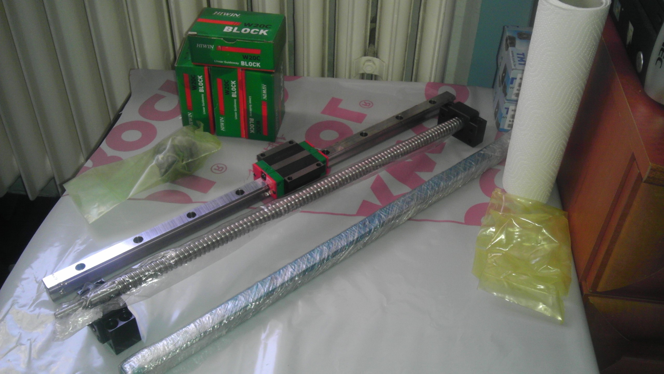

Dnes jsem obednal ty dvacítky kolejnice vozíky kuličkáč ložiskové domky tak nějaké info dám až bude něco fyzicky komplet...

Dnes mě přišli kolejnice s vozikama a kuličkový šroub...a maji v sobě plastove jakoby zarazky ... Jestli to chápu dobře je ot kvůli tomu aby nevypadly kuličky ktere jsou vunitř? popřipadě jak mam nasadit matici kuličkáče na šroub aby to bylo nejlepší a vozíky taky...Vim ze to asi zvladnu i bez rady lae ptám se pro jisototu do montáže na stůl mam jeste chvíli čas
Dik za info...
edit. vozíčky sem už testnul a super....
Můžete mě poradit jake mazivo použit na mazání kolejnic a vozíků ? Jestli sme viděl dobře tka to je nějakej tuk ne ?
Jinak jake použiváte šrouby na přišroubování matice kuličkového šroubu ? Otvor tam je 4,5mm průchozí takže tam fláknu M4 nebo mám udělat M4,5 ??
Díky za info pánové

Samozřejmě použij M4, přece kvůli tomu nebudeš točit šrouby M4,5 a shánět takový závitníkAirm@n64 píše:Jinak jake použiváte šrouby na přišroubování matice kuličkového šroubu ? Otvor tam je 4,5mm průchozí takže tam fláknu M4 nebo mám udělat M4,5 ??
Jinak se mi líbí, že na to jdeš od začátku s pořádnými komponenty, to vypadá na nadějnou mašinku. Držím palce!
