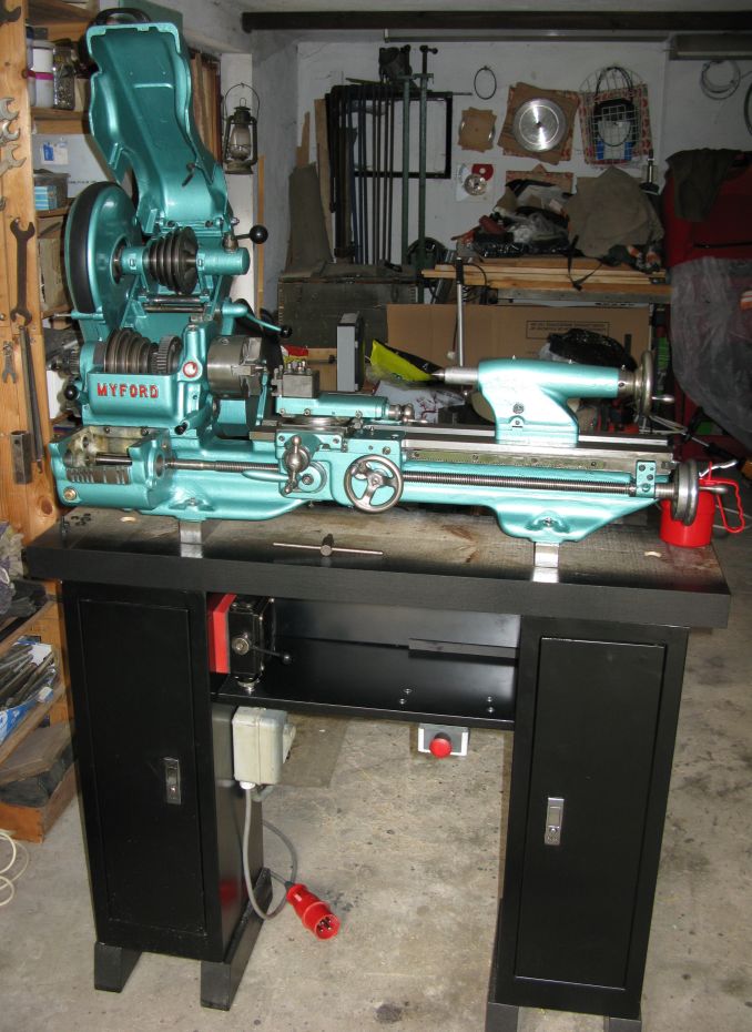

Tak ozubené kolo z převodovky je kaput.
A hlavně ozubená lišta pro posuv je vykouslá (musím pravděpodobně sehnat v Anglii) :( :( :(
Je problém vyrobit tu ozubenou lištu?
Popř. prosím, nenajde se někdo, kdo to dělá?

hledej ozubené hřebeny, to se dá normálně koupit myslím tzřeba teatechnik by to mohl mít.. nicméně otázkou je jestli ti stačí běžná kvalita za pár šupů..

to kolo podle fotky vypadá že zabírá jen polovinou délky
otoč ho a máš vyřešeno
s hřebenem by to šlo možná podobně?????
jestli je to atyp a nedá se to koupit, zkus

Dá se ti i zavařit nějakou speciální elektrodou. Jednou mi tak známí zavařil ozubené kolečko 2. stupně převodovky motokrosové motorky (ani pilník to nechtěl brát) a bylo po problémech.

Ano, přesně tak, to kolo otočím - to jsem bral jako první možnost :D
Zkoušel jsem vyvrtat dírku pro kuželový kolík a nemám zatím ty správné vrtáky.
Hřeben jsem taky otočil a ruční posuv jde docela O.K., ale strojní se kouše.
Původnímu majiteli se to asi nějak celé kouslo a očesal všechno???
Proto to zničené kolo v převodovce a vykousnutý hřeben a trošku pochroumané kolečko posuvu.
Když jsem rozebíral, tak to byla fakt hrůza.
Už mi jedna dobrá duše zde z fora koupila na Ebay hřeben, soukolí posuvu a dělenou matici.
Tímto mu také moc děkuji.
Chci se ještě zeptat zda bude stačit vyrobit pouzdro toho soukolí z mosazi nebo by bylo lepší z bronzu?
Je tam při přenosu síly na hřeben cca 0,7mm vůle.
Když vezmu stav vůle, hřebenu, soukolí atd. tak se nedivím že se automat. posuv se kouše :(

mikiki píše: Chci se ještě zeptat zda bude stačit vyrobit pouzdro toho soukolí z mosazi nebo by bylo lepší z bronzu?
z bronzi :wink: , z mosazi nikdy nic takového nedělej
myslíš vůle mezi ozubeným kolem a hřebenem? nebo vakl v té hřídelce na které je to ozubené kolo?

Díky za info - jedná se o pouzdro hřídelky.
Já si myslel, že bronz (ale stejně až vylisuji původní kroužek, tak nafotím )
Proč jsem se ptal, protože pár dílů opravdu vypadá na mosaz - nebo je i nějaký bronz žlutý :lol: - hloupá to otázka????
Mosaz - bronz??? - viz obr.

v práci použivame ložiskový bronz a ten je opravdu žlutý , vypadá jak mosaz a dokonce na něm trošku drží magnet..
takže těžko říct co tam máš jenom podle barvy...

Teď jsem odběhl do Ferony a bomba - 22mm x 100mm + 30mm x 100mm - prostě takové dva malinkaté kousíčky bronzu (ty bych za "totáče" dostal za cigára) za 450,-Kč :shock:

To víš, bronz je dneska kousek pod zlatem :) těch bronzí je spousta lišících se kvalitou, způsobem použití, a v závislosti na kvalitě taky cenou, ta barva fakt nerozhoduje
ale vážně, tu mosaz opravdu vypusť z hlavy, nevím o jediné aplikaci pouzdro-hřídel kde by se dala použít mosaz :wink:

Pouzdro vyměněno.
Slibuji, že mosaz budu používat už jen na plnící redukce větrovek :D :D :D

Repase pokračuje :D

krásné ... to bude do obýváku do vytrínky ? nebo se na tom bude také dělat :)

Díky díky - bude se na tom i trošku dělat (drobnosti ohledně větrovek) :D .
Je to spíš hobby a pro radost než komerce.
