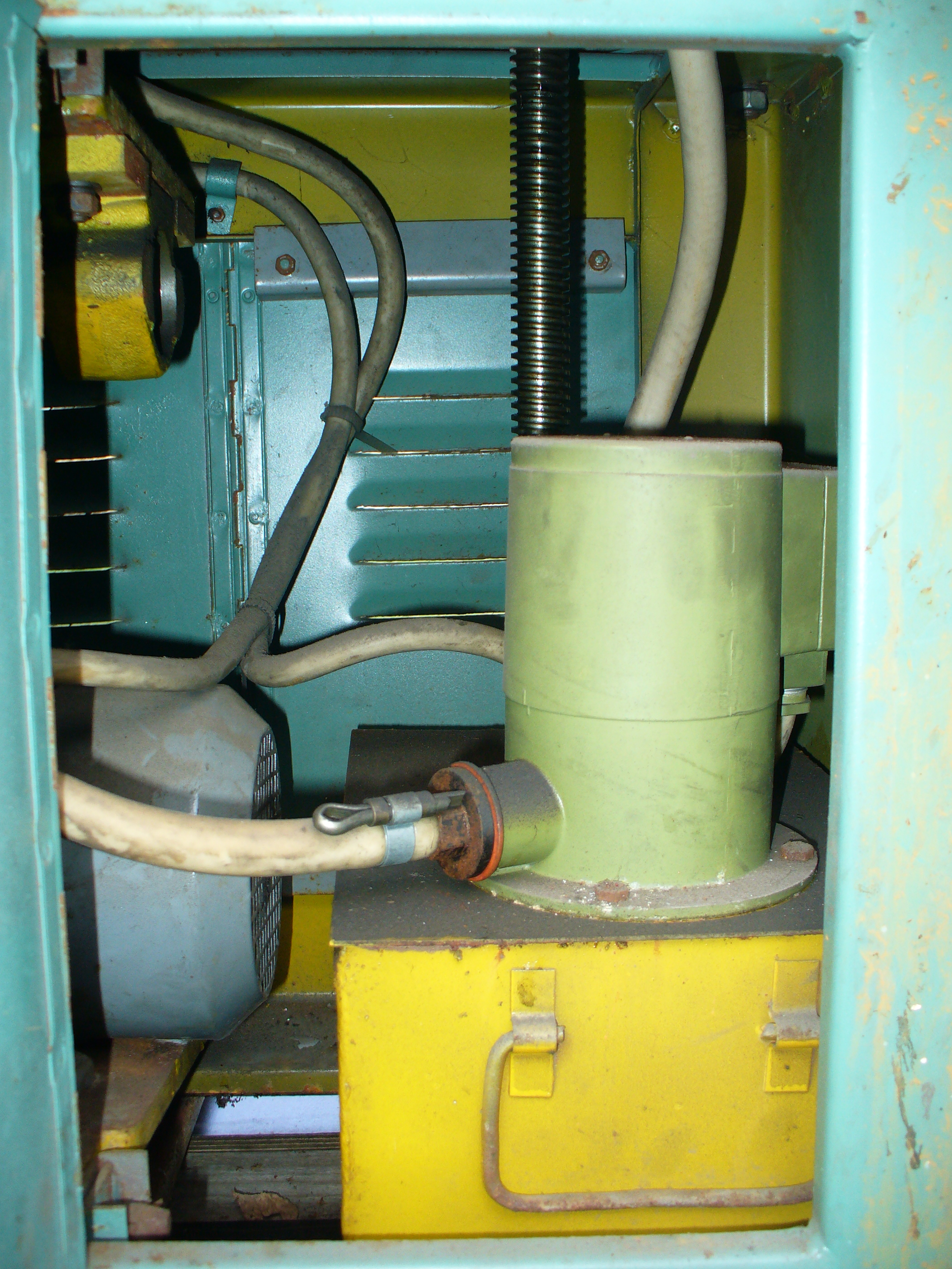

btw neni ta frezka modelarska na drevo?
Zbýňa
- Příspěvky: 2207
- Registrován: 3. 9. 2010, 8:45
- Bydliště: Čelákovice
Na fotkách je vidět chladící zařízení.robokop píše:btw neni ta frezka modelarska na drevo?
- Site Admin
- Příspěvky: 23436
- Bydliště: Praha
no vidis to jsem si nevsimnul
ale pripomina mi to jednu drevarskou masinu hlavne vretenem
a taky tema klickama a umistenim toho Ztoveho kolecka
a i kdyby tak to neznamena ze to nebude chroupat zelezo
je to od pohledu mockrat tuzsi jak treba BF20 u ktere se pise ze na zelezo je

já ji mám taky
tuhý je to dost, je to stará poctivá litina, výroba PLR, sériově ve stojanu chlazení, je to pěkně udělaný
má to 4 nevýhody
strašně malý bubínky s noniusama a tím hrubý dělení
"rychloupínací" (a taky rychlopovolovací) lišta vedení na Y a Z
jen 6 rychlostí, z toho 2 nahoře pákou, zbytek dole ve stojanu třístupňová řemenice, blbě se k ní může
tím volantem na Z je dost nepohodlné posunovat Z o větší kus
celkově jako malá kutilská dost dobrý

jen pro zajímavost sem dám fotku toho chlazení co je ve stojanu-, jak píše Testone-jako malá kutilská frézka dobrý...tak k tomu hodám přistupovat, na velký hovado se strojníma posuvama nemám místo ani využití, na malou nástrojářskou nemám peníze , a na čínskou odvahu. V podstatě nemám využití ani pro tuhle, ale pánové, ta chuť něco frézovat-ta tam je! Ohledně těch rychlostí-mám doma za skříní frekvenční měnič který by tam mohl přijít-uvidím až něco ofrézuju-co a jak...
