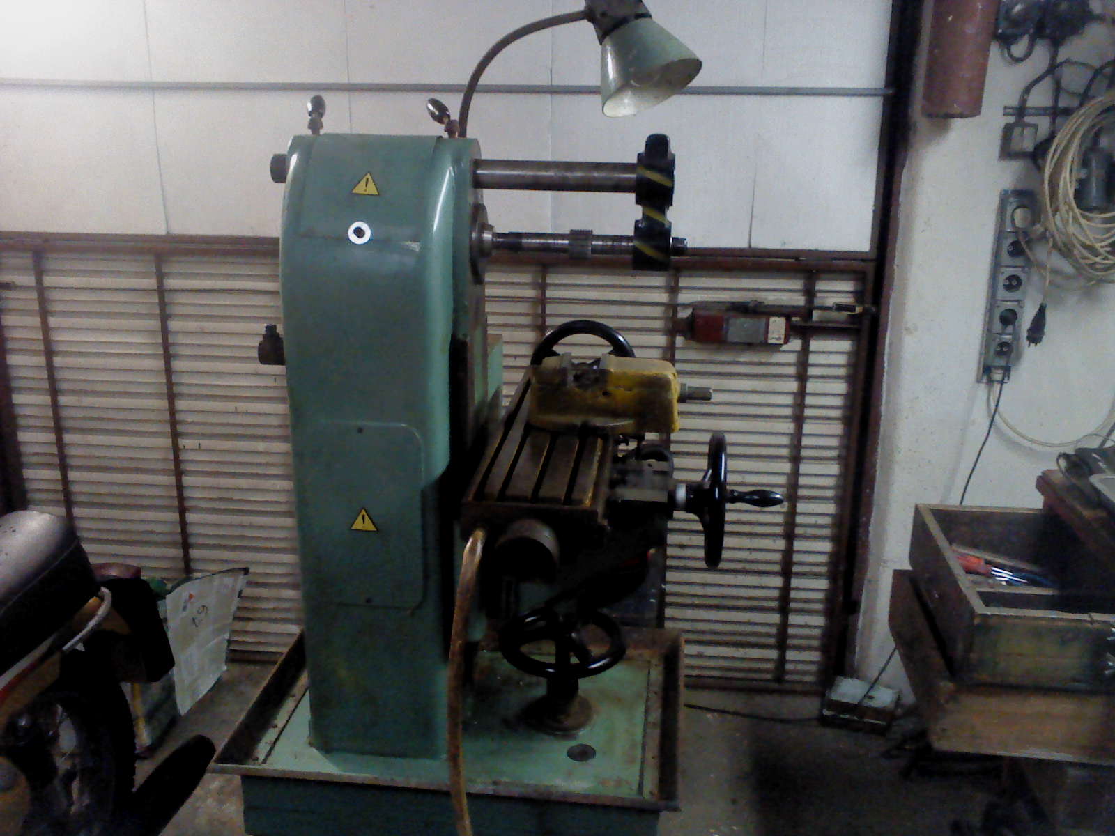

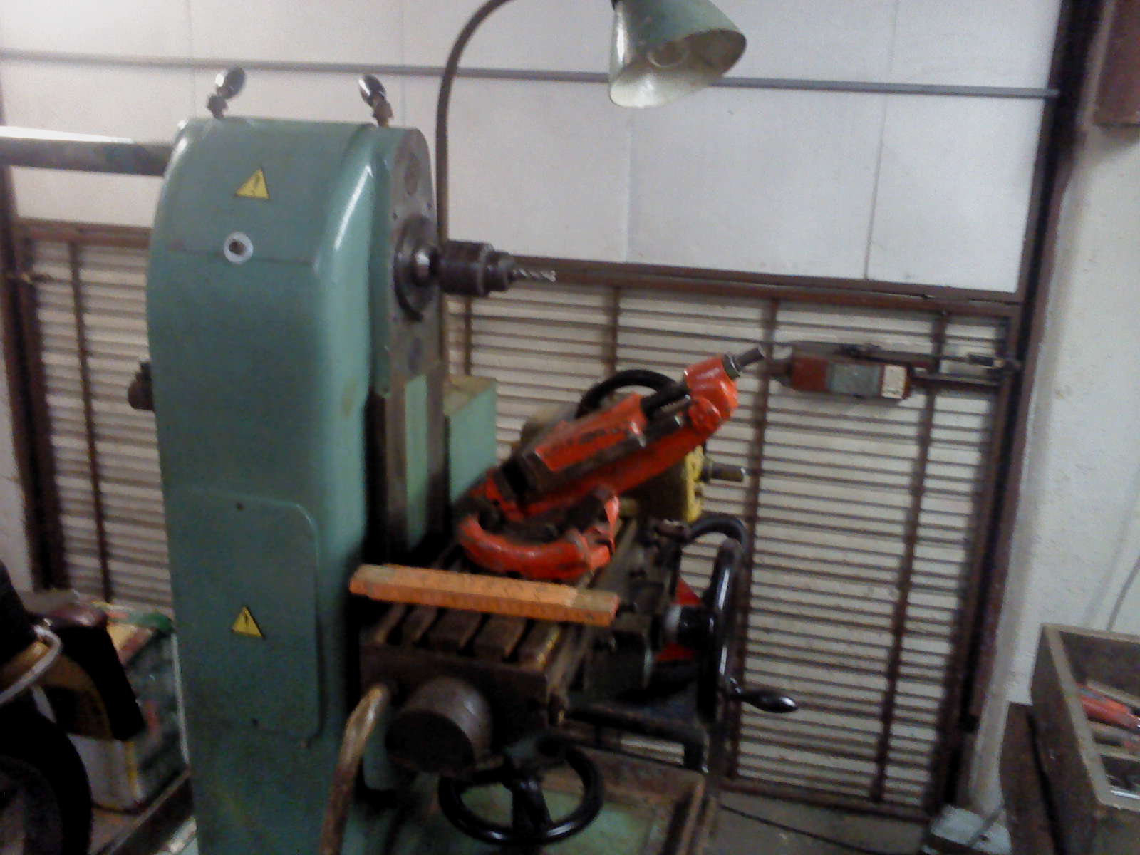

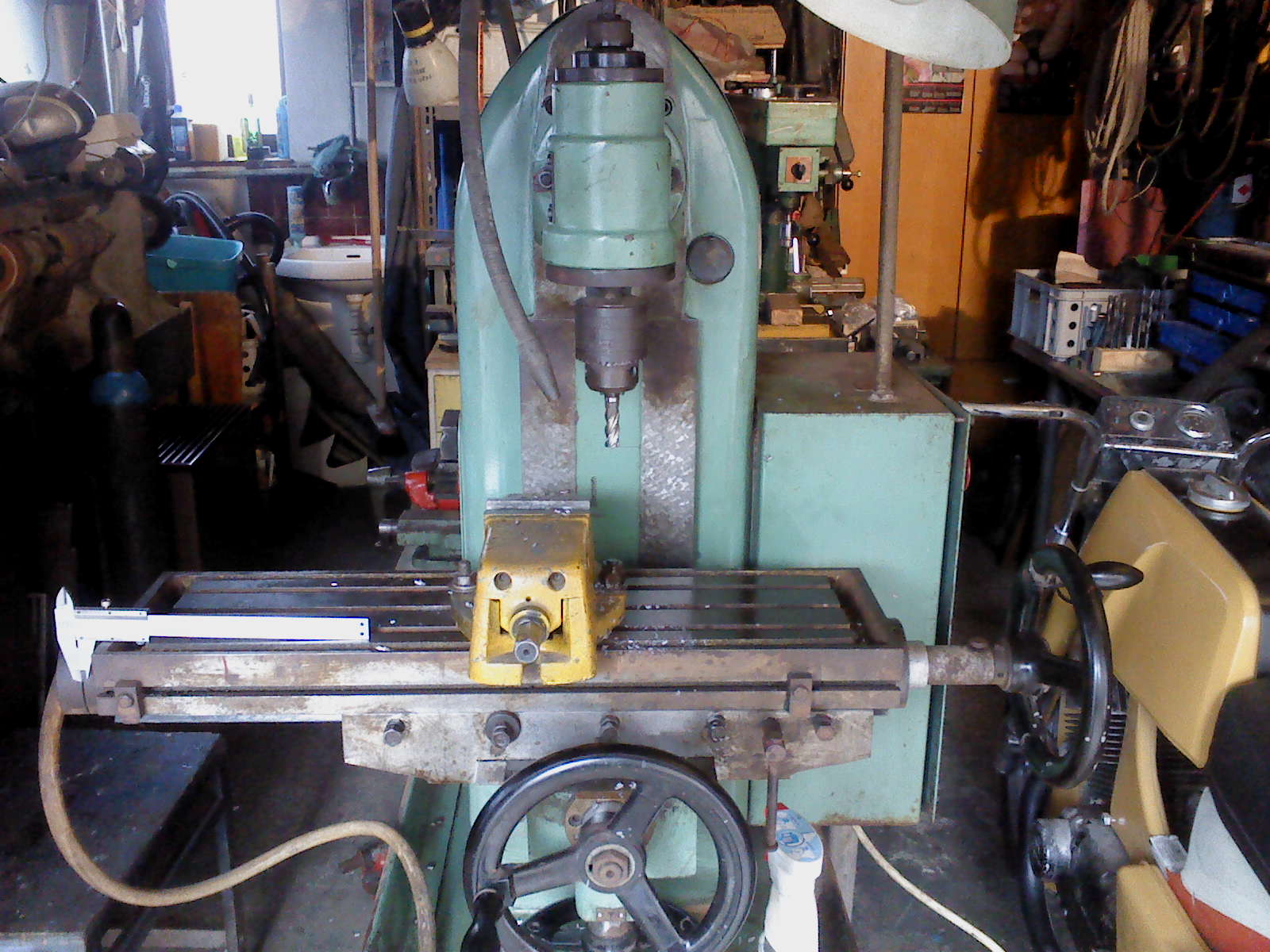

Přátelé, obracím se na Vás s prosbou o radu. Pořídil jsem si pro radost tuto frézku
, má pouze ruční posuvy, otáčky vřetena od 118 do 1800 ot/min, kužel ve vřeteni je mk3,budu používat chlazení emulzí a frézovat chci hlavně ocel. A frézovat budu jen pro radost a abych se to naučil-jsem v tom naprostý amatér. A teď ten můj problém-kromě pár malých stopkových fréz s válcovou stopkou, té vrtačkové hlavičky co je na fotce, a dvou horizontálních trnů (jeden průměr 16 mm, druhý průměr 22 mm) nemám žádné nástroje, a nevím co si pořídit (mohu do toho pro začátek investovat 5 000 kč). Napadá mě kleštinový upínač se sadou kleštin, ale nevím jaký (ER 20,25,30???) nebo si vystačím s tou vrtačkovou hlavičkou? a používat stopkové frézy s válcovou stopkou? Nebo upínač weldon a používat toto? Nebo něco uplně jiného? Otázka tedy je: jaké nástroje by si pořídil zkušenej frézař, kdyby o všechno přišel, a měl tu mojí frézku a pět tisíc na nástroje? Děkuji Vám předem za nápady a udání směru s čím začít.

Pro tuhle frézku je než použít upínač s ER kleštinou, mnohem lepší upínat přímo do MK3 dutiny pomocí tzv. přímých kleštin MK3. Je to přesnější, tužší, rychlejší a hlavně nepřijdeš pod hlavou o místo pro obrobek, kterýho je u tohoto stroje po osazení svěráku velmi málo.

kup si kleštinový upínač M3/ER32 (možná ER25, rozhodni se podle max díry kleštiny, stačí 20mm) a kleštiny 3,4,5,6,8,10,12,16,20, další podle potřeby
