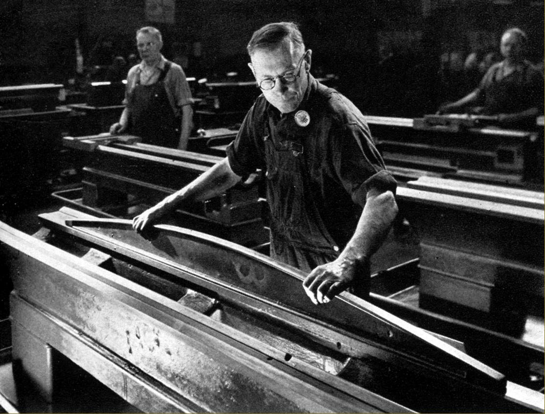

Co to je za lože na té fotce že to má tři stříšky a jednu plochu?
běžně je přece 2+2, tohle nemá logiku

Třeba se tu jednu stříšku snaží zaškrabat do roviny a udělat z ní plošku? :)

fofo píše:Takze si zistil ze to prebrusenie bola rozpravka strej matere ked si ho kupoval bla, bla. Nechapem ako ze si si to hned nevsimol? Ved to je absolutne prva vec ktoru pozeram, este skor ako zapnem stroj pripadne ho uz ani nezapnem.
Ono je to sice pekne, ale spravil si to presne tak ako sa to nema. Loze na sustruhu sa musia prebrusit na bruske na plocho, aby boli hladke a nechytal sa v nich bordel. Nasledne k prebrusenym lozam sa zaskrabava suport a konik. Preto sa zaskrabava z vnutornej strany teda na suporte a koniku, aby si docielil hladky chod na celu stycnu plochu, a aby sa v tych ryhach po skrabaku udrziaval olejovy film. Ty si zaskrabal loze na sustruhu a do tych ryh co ostali po skrabaku sa ti bude na olejovy film lepit vsetok prach z dielne a loze sa rychlejsie vydru. Pomohol si si ako si vedel v ramci svojich financnych moznosti, ale vlastne si tym znicil stroj. Co si myslis ze preco je bazos plny kovoobrabacich strojov? Pretoze vsetky su rozjebane jak ciganske hracky a nikto do toho nieje ochotny investovat adekvatne financie aby ten stroj bol v pouzitelnom stave. A aj ked este bol v pouzitelnom stave, tak predpokladam ze nikto si nedal ani tu namahu aby mrkol na olejoznaky, nieto este premazal stroj podla predpisaneho mazacieho planu. Dnes je vyhra, ked je stroj aspon ocisteny od spon.
no ostatní plochy byli nádherné.Nikdy jsem neměl zkušenost s koupí soustruhu, až budu kupovat druhý, tak budu chytřejší :-)
zeptám se jinak, je to uděláno špatně???ptám se z toho důvodu, že jsem to dělal pod dohledem zkušeného dlouholetého pracovníka generální opravy strojů. Bylo mi řečeno, že se dříve víc škrábalo než dnes, pochopil jsem že ekonomičtější je broušení a že dnes se s tím nikdo mazlit nechce.
Ten soustruh stál opravdu málo peněz, částečně generálkovaný byl a ani ten člověk který ho prodával si toho asi nevšiml. Jen ho dovezli, ptá se jestli ho chci, přebrousili kužely a přeškrábli suport a jel ke mě...ta cena byla taková lákavá :-)

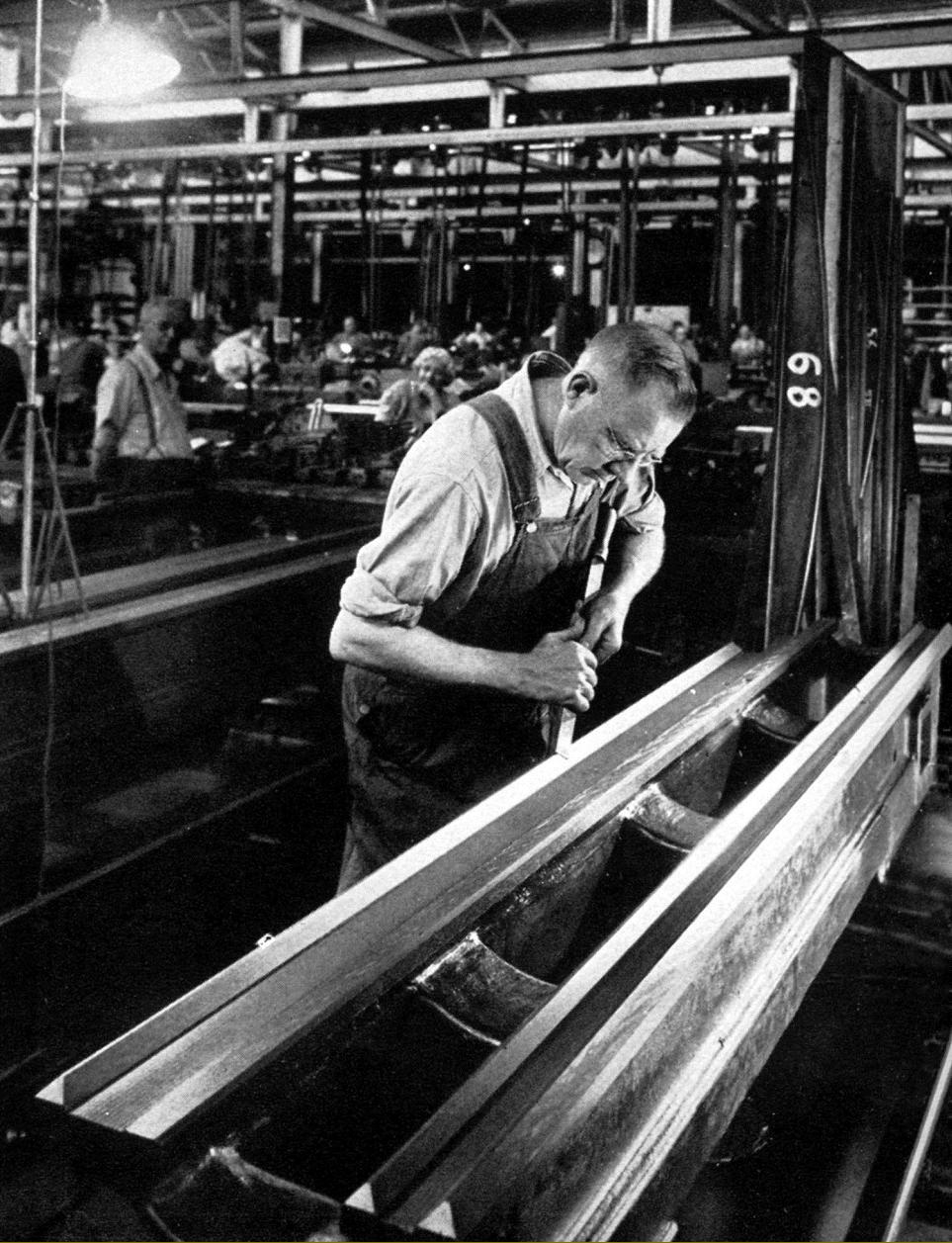

Pisem ze dnes sa to uz tak proste nerobi. Loze sa prebrusia to znamena ze su dokonale rovne a nasledne k nim sa zaskrabe zbytok. Je na tom nieco nepochopitelne? Pozrite sa na zgeneralkovany sustruh ci ma zaskrabane loze. Uz taky nenajdete vsetky maju prebrusene loze leskle ako zrkadlo. To je vsetko z mojej strany. Budete ma topit, alebo kamenovat?

fofo píše:Pisem ze dnes sa to uz tak proste nerobi. Loze sa prebrusia to znamena ze su dokonale rovne a nasledne k nim sa zaskrabe zbytok. Je na tom nieco nepochopitelne? Pozrite sa na zgeneralkovany sustruh ci ma zaskrabane loze. Uz taky nenajdete vsetky maju prebrusene loze leskle ako zrkadlo. To je vsetko z mojej strany. Budete ma topit, alebo kamenovat?
V TOSu Čelákovice se škrábe dodnes,,, dodnes mého fotra tahají z klidného důchodu aby jim přijel zaškrábat. Jak výrobu tak GO . A škrábe lože soustruhu .Naposledy mělo např. 16m a škrábe ho celé . To že se to na něčem nedělá ,což ano neznamená ,že tím někdo zničí soustruh . A podle tvého příspěvku "dnes sa to uz... " a podle předchozího mi vychází ... dodneška všichni výrobci co škrábali lože ho vlastně ničili. Oni brousit uměli již před sto lety. Někde se to nedělá kůli nákladům . A někde to prostě je záměr. Viz jak jsi napsal o vydírání.
