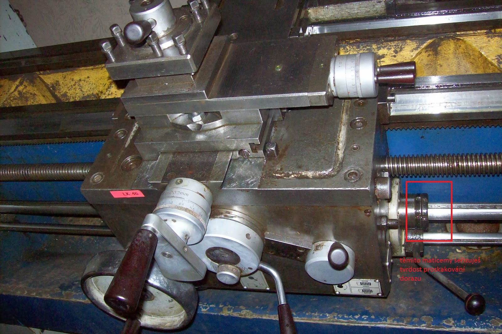

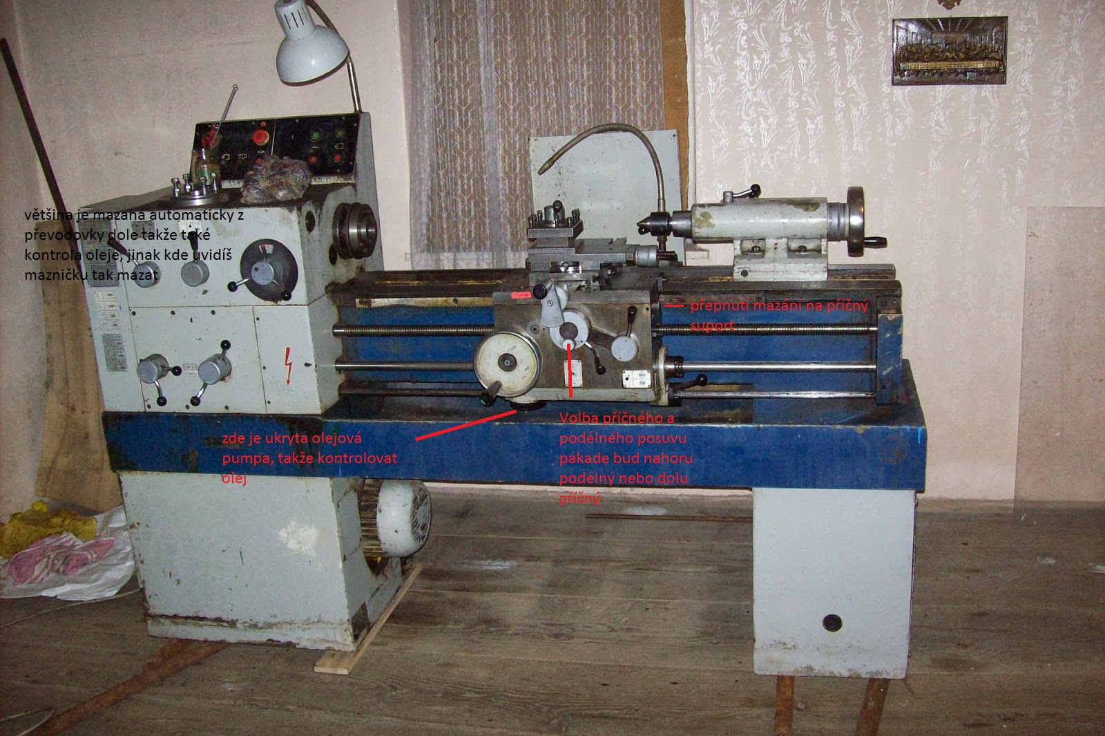

Ta maznice nalevo má tři polohy.Jak to obsluhovat, při práci to sem tam přepínat???Co která poloha znamená???
NA páce posuvů mi to kolečko nefunguje.Když dám páku nahoru jede posuv do leva a když ji dám dolu tak jede dopředu.Kolečko ať dám jakkoliv nic nedělá.Myslel sem si že to bude tvrdost dorazu které nemám takže není a je o takhle pokazené???

Ano sem tam to pootoč přepíná to trubičky a kanálek na olej, trubička maže mechaniku přepínání posuvu , kanálek maže mechaniku příčného posuvu a třetí myslim že je zavřeno a tak olej se rozvádí do zbytku skříně,jedním pootočením kola podélného posuvu vačka jednou pumpne, ano máme v práci dva říkáme jim poláci, měl jsem to asi dvakrát rozdělané, to kolečko máš opravdu rozbité protože správně by mělo jít pouze jedním nebo druhým směrem.
Oprava.. třetí maže lože, je to i na brázku z odkazu..
