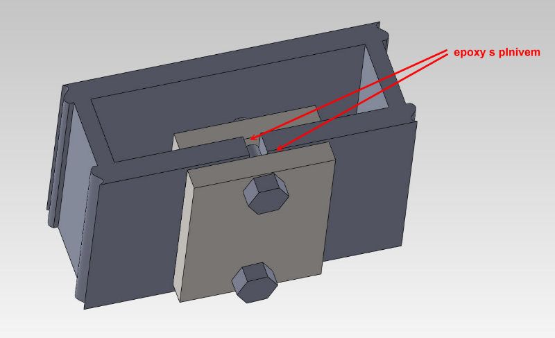

brouk pytlik píše: A co třeba vytáhnout lože,na fréze ty řezy,co jsem tak dojebal přesně opracovat,vyrobit do toho profilovanou přesnou vložku na těsno,zavařit to a do přední plochy lože zakomponovat tu destičku,jak jsi psal? Taky v tomtopřípadě hrozí,že svar praskne,když bude minimální mezera?
NEVAŘIT, svar se utrhne vneseným pnutím
profilovanou vložku ano, iniciativě se meze nekladou, přesně obrobit, skolíkovat a sešroubovat na lepidlo (epoxid)

Nicméně než to vařit, tak to udělal tak, jak jsem ti to nakreslil.Dáš 2 železné desky proti sobě a podlepíš to epoxy s plnivem a stáhneš to tak akorát, spíše méně než více. Po 48 hodinách to dorveš na tvrdo.
Samozřejmě vše na 100%odmaštěné.

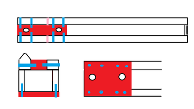

já bych to skolíkoval takto ....protože mám podobný tak vím že vnitřní strany běží a jsou broušené ,dát mezi ně vklad s dirama na svorníky ,nevím jak máš spodek lože,já ho mám znova broušené ,jen mám jinak tu nohu. tam bych dal plotnu zespoda dle možností . Budˇ vynechat na podložky a matice co jsou na svorníkách vřetene,nebo zase udělat díry . Radši bych udělal díry a pomocí svorníků to budeš přez plotnu ještě dotahovat"rovnat".
