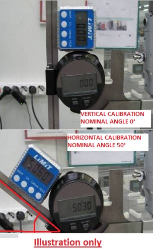

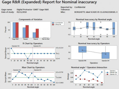

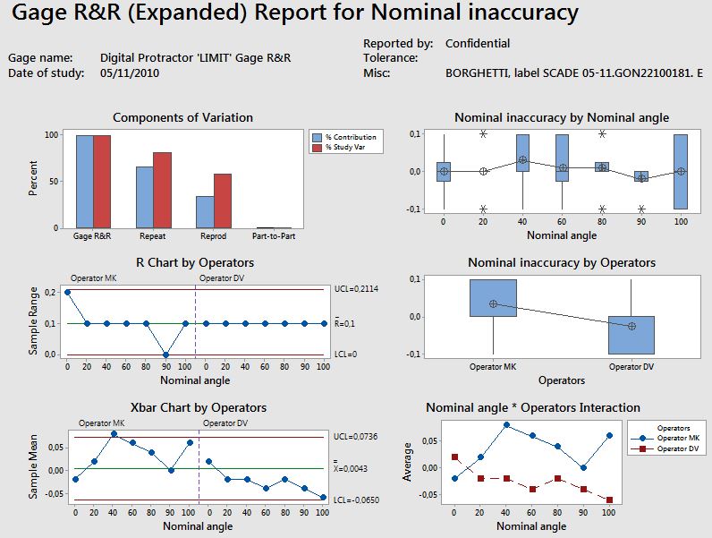

stanik84 píše: 6. 4. 2020, 5:35 Navážu tady. Používá někdo prosím tyhle digi úhloměry? Jak moc je to přesný - myslím reálně. Papír snese všechno. Kdyžtak prosím nějaký tip...
Celkova nepresnost dela cca +/- 0.07° (mysleno smerodatna odchylka).
Opakovatelnost cca 0.06°, reprodukovatelno 0,04°.
Kdyby te zajimala podrobnejsi odpoved, tak jsem na takovy digitalni akcelermetricky uhlomer kdysi delal jednoduche Gage R&R viz obrazek v priloze. Dva operatori kazdy se svym pristrojem (Clovek + pristroj tvori jeden celek jako Operator). 7 merenych uhlu [0,20,40,60,80,90,100] po 5 opakovanich, dva typy kalibrace dle toho podel jake strany se nuluje. Je videt ze nejvetsi prispevek k nepresnosti dava operator a to relativne nezavisle na velikosti mereneho uhlu. Taky, ze zpusob kalibrace nehraje roli.
Od te doby se takhle merily dalsi a dalsi uhlomery, chovani vesmes shodne i presto ze maji jinou nalepku a pouzivaji jine akcelerometry.

Díky, super. Tak ho objednám. Na tohle použití bohatě stačí.
