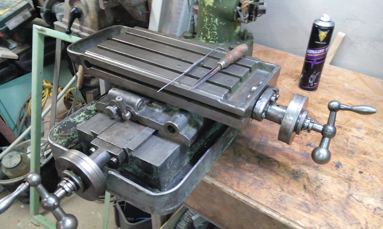

tak když si urvu kus času a je ještě energie tak pomalu odstraňuji nánosy barev

pánové a dámy ,protože jsem nesehnal nikoho kdo má tento stroj na origo noze abych zjistil její výšku ( v prodejním katalogu ten rozměr nemám) kolik by podle vašich strojů měla být nebo spíše výška kliček . Stůl je ve vertikále pevný . Chci si svařit nohu podobnou originálu(dle fota) případně ji "dovážit" v spodní části olovem . Nějak mi již překáží na ponku . Případně neznáte někdo Erika Kolbingera z Holešovská Hulín... ten ji má ale mám na něj asi již mrtvé číslo.

Nezkousel jsi odbarvit soucasti v louhu, jde to bajecne, když pak mas kam ten louh ekologicky zlikvidovat.

Topol píše:Nezkousel jsi odbarvit soucasti v louhu, jde to bajecne, když pak mas kam ten louh ekologicky zlikvidovat.
na tohle louh nepoužívám,na kov používám nitro + hadr + potravinová folie ,funguje dokonale...ale protože je zima a já mám dílnu součástí RD tak jedu klasicky...škrabák od nejhoršího (jde to zcela lehce) a pak nastoupí zmiňovanej postup ,abych tady zase tolik nesmrděl.

na co folie?

namočím hadr do nitra plácnu na dané místo ,přetáhnu folii aby se neodpařovalo nechám "uzrát" podle toho jak je odolná barva ,pak to sundám naboptnalou barvu stáhnu a setřu hadrem případně koutky kartáčem či jehlou. nesmrdí to tolik ,neodpařuje se a o to více působí a taky to nitro ušetřím.
