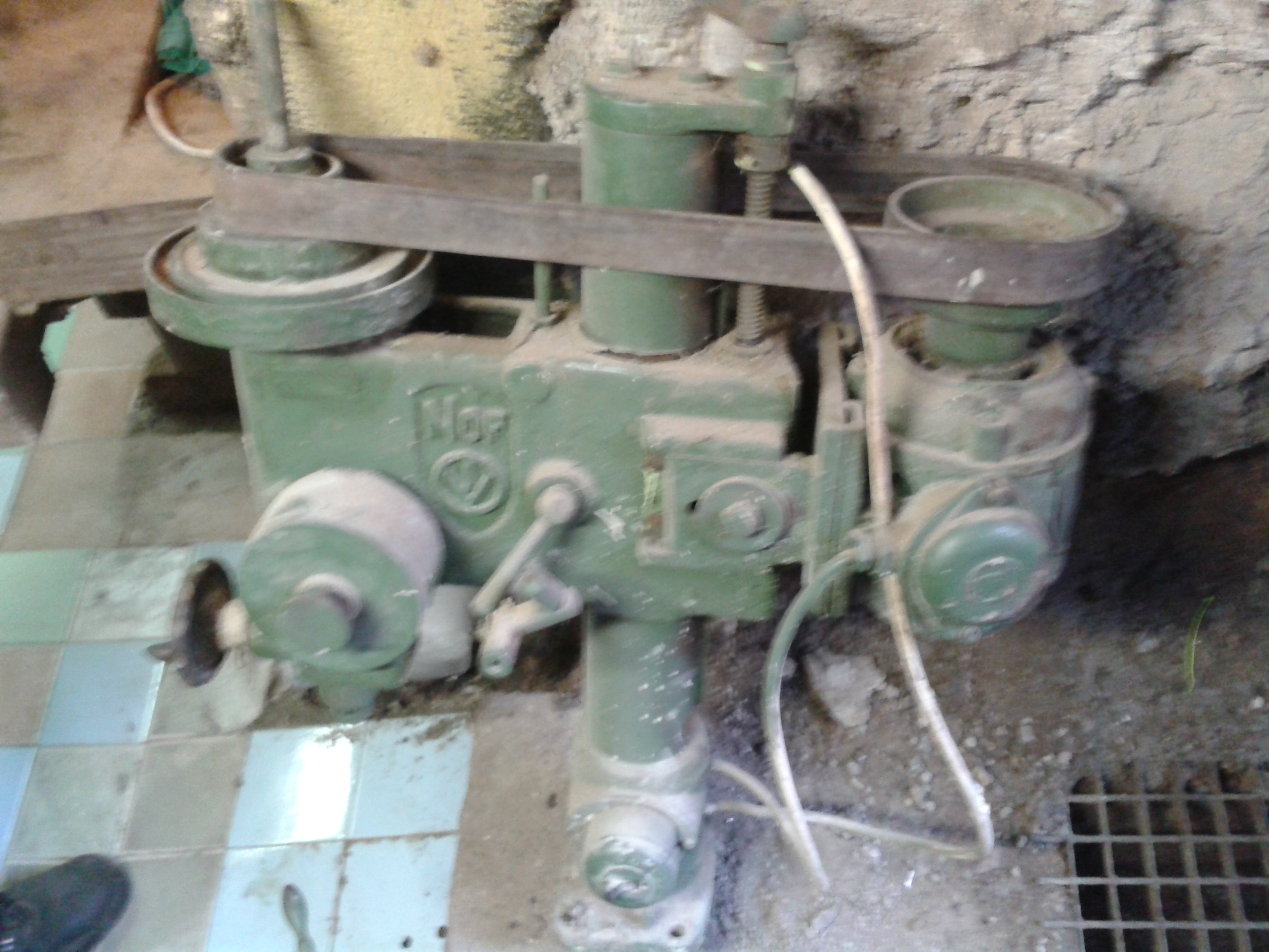

Momentálně jsem ji dovezl sestavil a čistím .Hledám závady-opotřebení a kde co je potřeba udělat. Když ve světě internetu objevíte foto apod. hoďte mi to sem ,rád bych se přiblížil původnímu stroji.
před odvozem

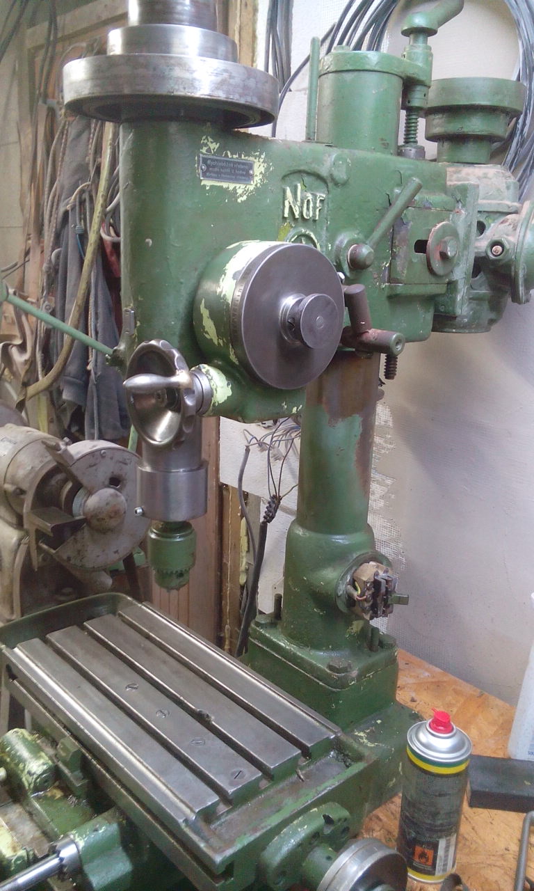

po dotažení na ponk
PAKO.ll
Příspěvky: 1419
Bydliště: ŠKVOREC
8. 11. 2014, 6:41
podélný posuv stolu 230 příčný 185 a výsuv pinoly 80 k tomu ještě možnost výsuvu na samotném sloupu.
Podélný posuv jde odaretovat šroub ,nasadí se klika (nemám ,neznám neviděl jsem) a pomocí jeden a půl otáčky stůl přejede z konce do konce.Růčos-rychloposuv.
Stůl je na rybinách s klíny .Klín na příčném mám za zenitem,byl již prodloužen navařením . Na podélném ještě drží ,ale levá strana byla více zatížená )podle opotřebení od upínek . A kluzné plochy jsou vychozeny "z kopce" na celé délce 230mm rozdíl najedu cca 18stovek .
Pinolu jsem zatím neměřil nehází li . Vřeteno při výsuvu nejeví vůli a potřebení(zatím)
Je vůle na hřebenu vřetena a i na šneku zatlačím li rukou do vřetena jsem na 0,5 až 0,8mm dle místa opotřebení .
Aretace výsuvu vřetene páka versus jemný šnekem je tvořena stlačením kuželu . Na jednu otáčku vysunu vřeteno o 1,4mm

tak ve vřeteni je MK2 vyrazit se dá příjemně ,dutou hnací hřídelí pomocí delší kulatiny,myslím že v originále(musím juknout do katalogu) je to součástí stroje.
kdybych ji chtěl top musím vyměnit či opravit šnekoví převod a hřeben na vřeteni .
Naskýtá se otázka pro znalé přebrousit šnekové kolo a k němu vyrobit šnek ?

Podle toho co píšeš by si to zaloužilo celkovou opravu funkčních částí, šroubů, matek rybin atd., přebroušení stolu, srovnat geometrii, kyt, lak to co má být nalakované nastříkat a očistit to co nemá, sloup, řemenice atd. očistit obrousit :D
Pak by se dalo hovořit o top stavu, což by si tato raritka určitě zasloužila :wink:
Šnekové kolo se nebrousí, pokud je dezolátní stav, dá se odsoustružit, nalisovat bronzový věnec a vytvořit nové a šnek dodělat. Pokud nemáš mechanicky stavitelnou vůli šneku, pak vyrobit takový převod jen se známé přesně změřené osové vzdálenosti jak se říká "napřesno" tak aby se ti po měsíci neochodil do opět vůlového stavu je i když to tak nevypadá vyšší dívčí :)
Řemen bych nechal udělat v Reku, není to nic drahého a má to trochu úroveň oproti drátovému spoji, navíc když k tomu nemáš kryt...... :wink:

Tak jsem rozhodil stůl a překvapilo mě ,že na podélném je zcela znatelné zaškrábání...jak na horizontáních plochách tak i na rybinách. Bude to asi tím ,že to má přímé mazání i když asi nějaký ten rok demontované. Příčný je na tom o kapku hůře. Šroub příčného je jak nový ,matka v bronzu. Podélný je vydřený. To proto že jde odpojit a funguje tak ,že je prostrčen ocelovou trubkou kde ve dnu se do šroubu vystaví ani né půlkostka šroub se opře o stěnu trubky...holt ocel na ocel je prevít.

PAKO.ll píše:Tak jsem rozhodil stůl a překvapilo mě ,že na podélném je zcela znatelné zaškrábání...jak na horizontáních plochách tak i na rybinách. Bude to asi tím ,že to má přímé mazání i když asi nějaký ten rok demontované.
Možná to jen "škrabal" nějaký moula nahrubo kopáčem :) , takové zaškrabání vypadá spíš jako posekání, někdy i hodně do hloubky a to pak neojedeš do smrti, už jsem se s tím bohužel víckrát setkal, někdy je to i tím, že to prostě neumí ten člověk nabrousit aby to opravdu hladce škrabalo a vezme na to kladivo.
