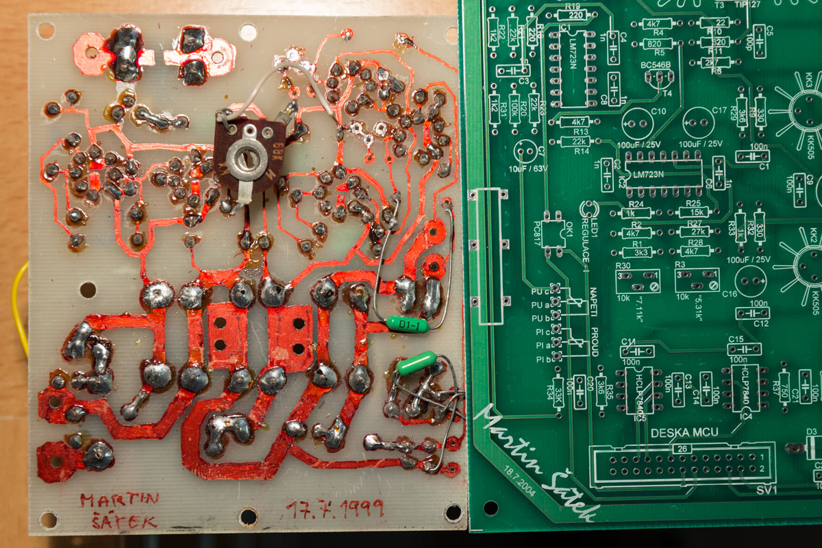

Cjuz
Příspěvky: 2472
Bydliště: Předklášteří
30. 11. 2014, 11:42
Tak jsem z nostalgie vyhrabal z bedny moje archivní kousky.
Je zde hezky vidět jak se požadavek na kvalitu měnil :D (bohužel škrabanou rýsovací jehlou jsem už nenašel - zesilovače na analogovou TV jsem asi vyhodil)
A dnes když chci jednu dvě desky na test využiji POOL servis.
