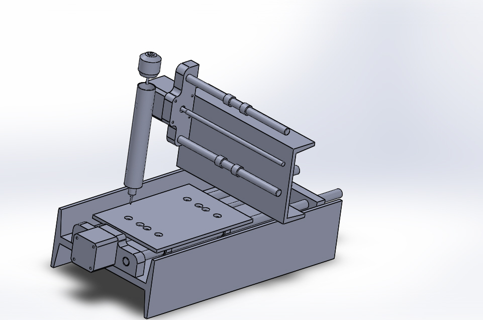

Zdravím
mám otázku jak vyřešit konstrukci frézky výhradně na dps. Pojezdy by měla mít 120×180×20. osa Y by měla být z 12mm ostré lineární tyče X z 10mm a mělo by to jezdit na kluzných ložiskách (je to dobrej náped) Motory 0.5Nm JInak si to představuju viz obrázek. Posuvy budou klasickými závitovými tyšemi s dvěma matkama a pružinou. Prosím řekněte názor jak to bude fungovat jinak rám z železných profilů I a U což by mohlo být dost tuhé. Přesnost bychchtěl 0.1mm což je zbožné přání.
Díky za rady

Zdravím.
Mňe sa ten nápad s I a U profilom strašne páči. Funkčné plochy by mali byť frézované. Ak klasickými závitovými tyčami je myslené metrické, tak to by som nedal. Trapézové sú cenovo prijateľné. Nad klznými ložiskami by som uvažoval, keby som mal prístup k nejakej tlačiarni alebo skenera, čo je na "vyhodenie", t.j. dajú sa z neho vydolovať súčiastky. Inak lineárne ložiská napr. z ebay alebo cncshop.cz sú cenovo zvládnuteľné. Presnosť 0.1mm nie je prehnané prianie.

Záleží zda chceš DPS jen vrtat a nebo i vyrábět frézováním.
Ono odfrézovávat vrstvu mědi miniaturním nástrojem klade na stroj poměrně vysoké nároky a s kluzným vedením se to neslučuje.
Já bych do toho nešel (kdybych to měl kupovat), snad jen při použití vedení s tiskáren aby člověk zjistil co jde a co nejde, posbíral skušenosti na stavbu použitelného stroje.
Jinak bych použil podepřené tyče klidně jen 12mm.
Na CNC trapéz, u závitu který je primárně určený na to aby se nepovolil není možné docílit rozumě malé vůle.
Rám je OK, na DPS to zase moc nepotřebuje, jenže je to šíleně křivé a bude se to muset frézovat.
Lepší je zajít na šroťák a najít nějaké rovné litinové / železné kousky.

Nevím co se neslučuje s kluzným vedením :wink: ... kvalitně provedený kluzný vedení tlumí chvění a vibrace, takže se i dnes velmi často používá. Samozřejmě klíčové je jak přesný to vedení bude, resp. jak přesně bude vyrobený ... to je jediný problém. U malého stroje bych se toho nijak nebál protože se ani neuplatní největší mínus kluzných vedení což je malá rychlost. Na tak malým operačním prostoru vůbec nebude vadit že ten stroj nelítá desítky metrů za minutu.
Co bych viděl jako problém je naopak ten rám ... ty válcovaný profily se mohou po obrobění zkroutit, mohou pracovat a způsobit řadu problému. U takovýho stroje bych šel do rámu sestavovanýho z kompletně obrobenejch duralovejch dílu a nebo kdybych chtěl něco extra tak bych použil kontilitinu popř. na základnu granit. Při velikosti stroje nebudou tyhle materiály nějak nesmyslně drahý. Rozhodně bych se vyhnul svařování a válcovanejm ocelovejm profilům.

Engineer píše: Nevím co se neslučuje s kluzným vedením :wink: ... kvalitně provedený kluzný vedení tlumí chvění a vibrace, takže se i dnes velmi často používá. Samozřejmě klíčové je jak přesný to vedení bude, resp. jak přesně bude vyrobený ... to je jediný problém.
No a právě ta kvalita je ten problém. Nevím zda má dotičný dostatek zkušeností, vybavení a nebo něco demontovaného. Ono kluzné vedení může být i ručně vyvrtaná díra v kousku plastu s vůlí pár desetin aby to po složení vůbec chodilo.
Bez dalších informací je "bezpečnější" použít to co fungovat bude.

ty kluzné ožiska se mi líbí že jsou dos levný což by měla být celé frézka a to že to bude pomalé mi nevadí. Ty dráhy by byly stejně tak malé že to člověk moc nepozná. Jinak na dotaz chci frézovat dráhy i vyvrtávat. Profily taky bych měl zadarmo a představoval bych si že bych je ztáhnul tam kde budou uchycené lineární posuvy jinak bych na to nemáknul a kroutit se to snad nemusí vždyt to bude mít max 40 cm no ale nejsem odborník proto se ptám. Jinak uchycení těch tyčí a motoru bych chtěl z nějakého plastu 15mm tlustého co mi leží v práci

No tak to bych si trochu přidal a vzal něco jako toto:
http://www.cnc.inshop.cz/podeprenetyce/ ... ?ItemIdx=1
http://www.cnc.inshop.cz/podeprenetyce/ ... ?ItemIdx=0
Výhoda je že se vedení snadno přišroubuje na základnu, líznutí jen dvou drážek cca 1mm hlubokých to myslím tak brutálně nepokroutí. (I tak se to dá na frézce projet dvakrát)

no jo ale chtěl bych hodně muziky za málo. Moje řešení je za třetinovou cenu a snad při frézování 0.2mm tlusté vrsty to snad nebude dělat neplechu ne? jinak samozdřejmě bylo by to lepší ale na druhou stranu když bych tam udělal drážky už bych nemohl dorovnat nějaké nepřesnosti kdyby osy nebyly kolmo i když na tak malé věci je to stejně docela jedno. Jinak díky za názory perte to do mě dál :)

jinak mě ještě napadlo kdyby se zbrousil ten povrch do hladka a udělalo by se tam klasiké uložení jak bývá u klasických frézek tak by to taky nemuselo být špatný ale nevím jestli bych si tím spíše jen nepohoršil by to bylo pro mě složitější

filka píše:no jo ale chtěl bych hodně muziky za málo. Moje řešení je za třetinovou cenu a snad při frézování 0.2mm tlusté vrsty to snad nebude dělat neplechu ne? jinak samozdřejmě bylo by to lepší ale na druhou stranu když bych tam udělal drážky už bych nemohl dorovnat nějaké nepřesnosti kdyby osy nebyly kolmo i když na tak malé věci je to stejně docela jedno. Jinak díky za názory perte to do mě dál :)
Zklamu Tě, za málo peněz je málo muziky ...
Pokud budeš mít ve vedení a na šroubech vůle, mašina bude vibrovat, budeš rychle likvidovat jednu gravírovací jehlu za druhou a na to co vyfrézuješ bude příšernej pohled, jak to bude vohlodaný. :lol:
Mám ploter Comagrav a občas na něm plošný spoje dělám. Mašina má lineární vedení a trapézový šrouby s vymezením vůle na stahovací matici a protože už mám mašinu kapku vyběhanou, tedy sem tam nějaká ta vůle je a stroj je celkově méně tužší je to frézování plošňáků někdy celkem maso ... a abych Ti to převedl na přesnost ... i přes ty vůle mi to pořád ještě polohuje do pěti stovek, ale stačí aby byl kapku otupenej nástroj a začne to drnčet a je to v p... :(
Už se dobře rok přemlouvám na generáku nebo spíš stavbu nový mechaniky, ale nejsou lidi .... :wink:
Takže odtud plyne moje skepse k Tvému řešení za třetinu ceny ...

Odpovím Ti jedinou větou ... říká Ti něco pnutí ve válcovaných profilech??? Řeč nebyla o zatížení konstrukce, to je prakticky nula, řeč byla o uvolnění pnutí v profilu přefrézováním dosedacích ploch ... jenže to bys právě musel něco zkusit udělat abys tohle věděl. :)

no dobrá tak je tam pnutí ale když bych použil klasické tyče tak bych obrobil jen konce profilů a mohlo by to být v klidu ne? nebo kdyny jsem to teda nechal třeba zbrousit do hladka a jezdilo by to jak lasické frézky(nevím jak se tomu říká)? Nebo mi doporučte něco jiného z čeho by se dala udělat kostra za levno když to bude tak malé a rychlost mě netrápí. hlavně at jdou dělat plošnáky víc po tom nechci.

Co je to za levno???
Prolez kovošroty ... jde tam najít třeba spousta zajímavých kusů odlitků na váhu, pak už jen zapojit fantasii.
U malý mašiny na plošňáky se dá využít ledasco, ale traverzy nebo vodovodní trubky bych do toho fakt neřezal. :wink:
