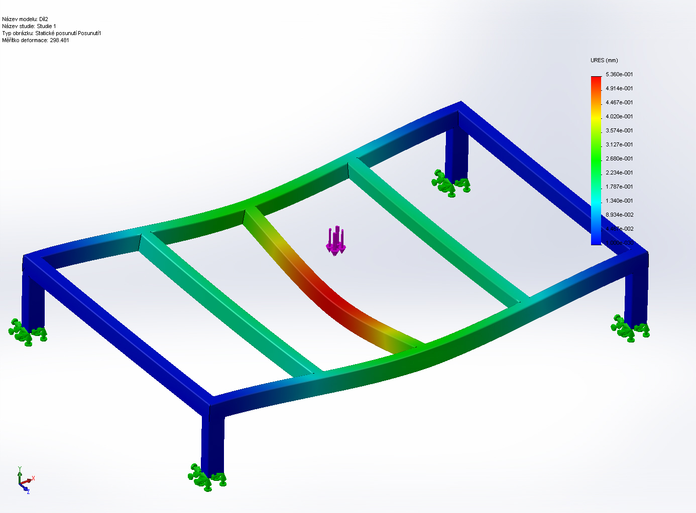

tenhle týden to budem dávat dohromady tak to zkusím o kolik se to prohýbá když nato stoupnu snad to bude stačit mam 120kg a dám vědět jak jsem pochodil ale myslím že ta sendvičová konstrukce snese dost

Úhlopříčně se to vytužit ještě dá a nebude to nákladné -
výsledek bude podstatně větší tuhost -
odolnost proti křížení :D :P
mám na mysli spodní rám...

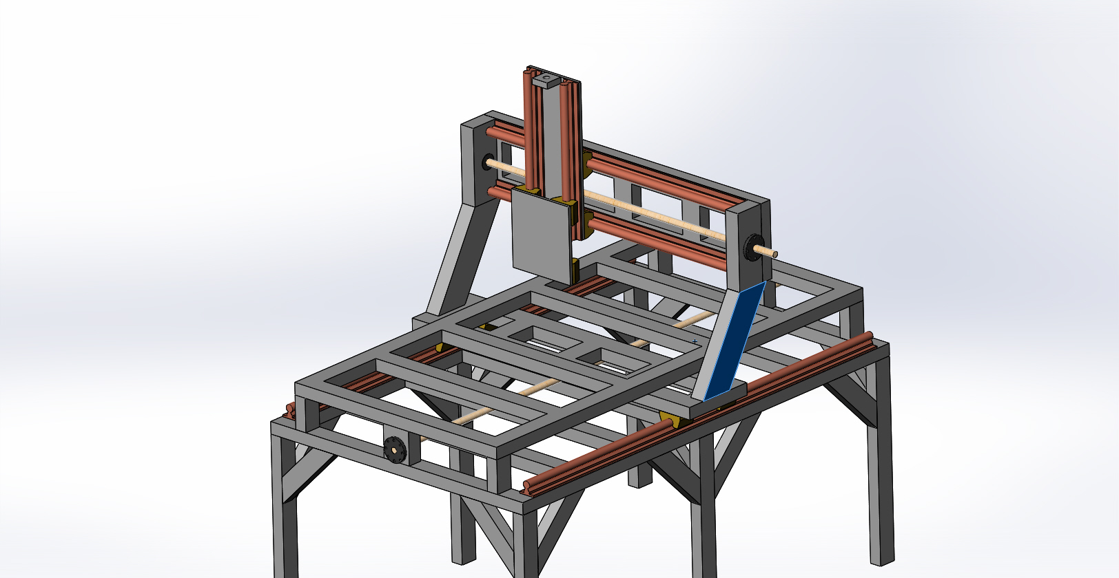

Ale ty tam přece nemáš sendvičovou konstrukci, vpodstatě jsou to dvě desky spojené sloupky ve čtyřech rozích a to při te délce 1600 mm opravdu nepůsobí věrohodně, problém ale je v tom, že ten portál máš spojený pod stolem příčkou tak aby si ho tahal jedním šroubem za střed a tudíž tam nemůžeš mít žádné slopky (příčka by do nich narážela) takže dva šrouby, bokem spřažené řemenem což při těchhle rozměrech asi stějně bude nutnost a potom vystužit i na podelných stranách. aspoň tak bych to viděl,
a navíc pokud se na to dobře dívám tak dáváš jekly širší stranou vodorovně, to není pevnostně úplně správně, měly by být na stojato. i když z toho modelu to není úplně patrné

Sendvičová konstrukce je něco jiného. To jsou dvě tenké desky, spojené tlustou distanční vrstvou. Tady není žádná distanční vrstva, jen je to na koncích svařené, což žádné vlastnosti sendviče neposkytuje.

Pokud to počítám správně tak při zatížení v plošce cca 3x3 cm uprostřed stolu těch tvých 120kg udělá průhyb 0,5mm takže jova se docela strefil. nicméně to je varianta když máš ty jekly nastojato. Materiál sem počítal s pevností 360MPa. A musím upozornit že to není ještě úplně správně, v modelu jsou nohy fixně ukotvené jako vetknuté nosníky do podlahy. Ale myslím že tady ani tak nejde o to kolik to unese zatížení. ale o tuhost a náchylnost k vibracím. ono je otázkou a to je teď čistě moje spekulace. jestli při určitých řezných podmínkách se takovýto stůl nemůže chovat jako ozvučnice na kytaře, prostě se rozvibruje

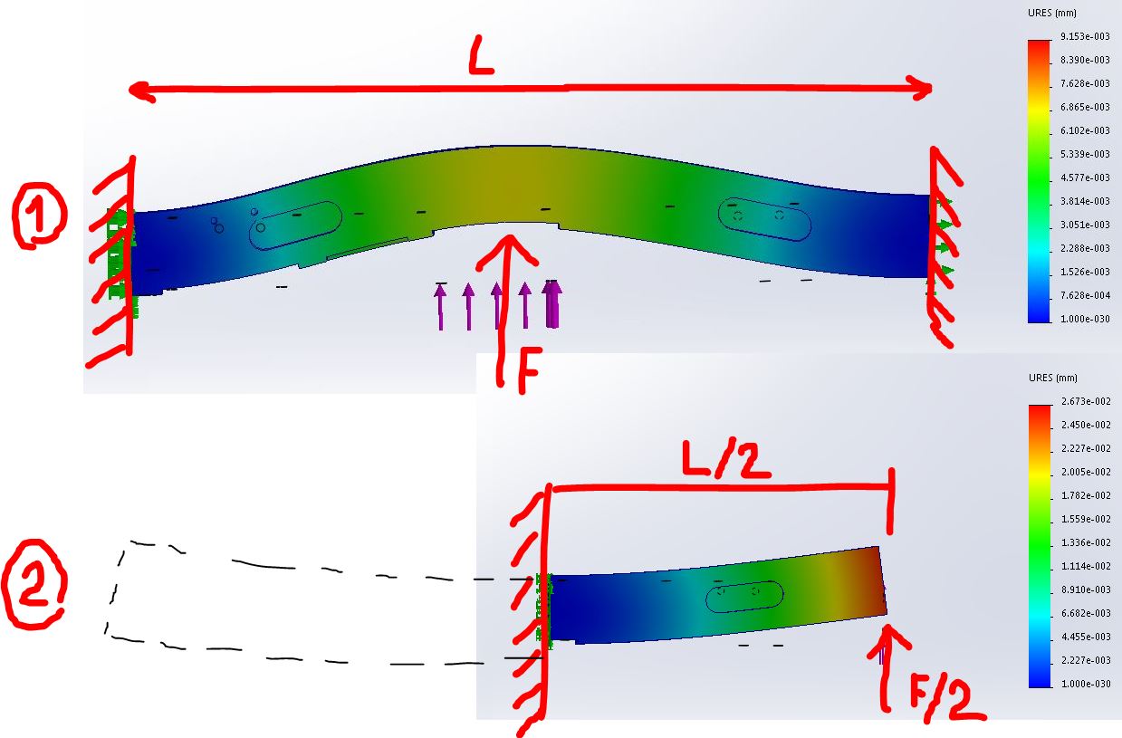

Pokud si ze školy pamatuju, tak se nosníky řešily metodou řezu, kdy se řez považoval za vetknutí a podpěry (nohy) jako působiště sil. Pro názornost přikládám obrázek jak to myslím.
PS: Jde to aplikovat i na složitější konstrukce rámů, příhradových nosníků atp. :)

Tak jinak. Kolik ti bude vážit celý portál i s vřetenem? Neprohne se ten spodek už jen jeho vahou? Jak velké řezné síly tam budou? Skutečně budeš obrábět jen tu balzu? ...
To jsou všechno otázky na které si musíš odpovědět sám. Mi ostatní se ti jen snažíme říct, že tvá konstrukce má jisté nedostatky a ta konstrukce jde udělat mnohem lépe. Zda se podle toho zařídíš je jen tvoje rozhodnutí.

jinak toto bude finální podoba
