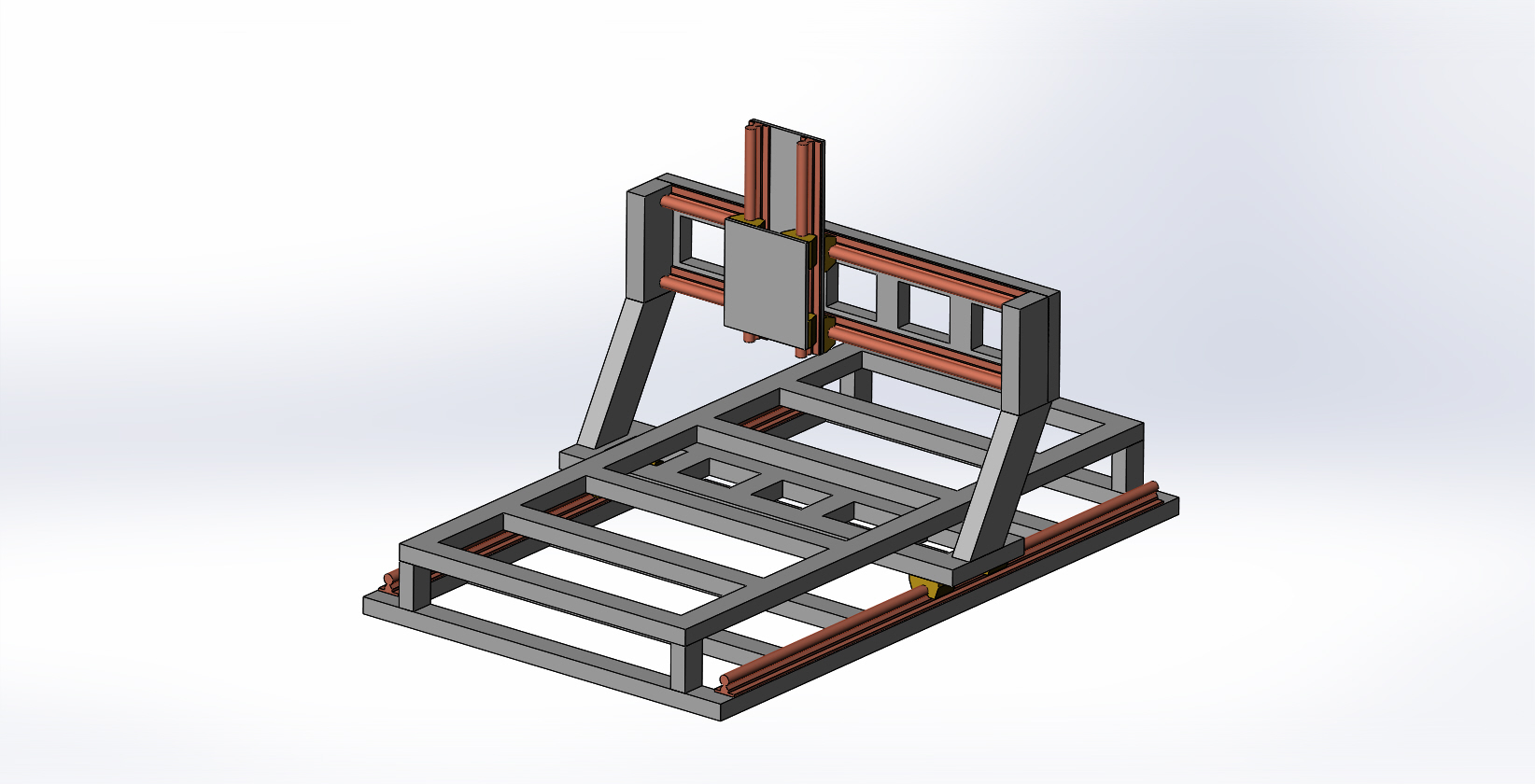

zdravím tak jsme se pustili do stavby trošku většího portálu než jsem měl celkový rozměr stroje bude 1600 x 1000 x 500 obrobená plocha bude 1200x800x230 pohony jsou krokáče 2.4Nm a jezdí to na podepřených tyčí 25 s vozíky s odladitelnou vůlí a šrouby jsou trapézový 20x4 celý rám bude jackl 60x40x3 stojky na osu Y 100x50x3 desky Y a Z jsou dural 15mm a čelo osy Y je 80x40x3 tento portál už tu stavěl člen "1mulen1" tak mu tímto chci poděkoval za skvělí nápad a omluvit za kopírování je koncepce

Poud bych šel do takových rozměrů a konstrukce z jaklů tak bych asi volil tento typ konstrukce https://www.youtube.com/watch?v=fIVL83AwXrE tak jak to máš nakresleno, tak se mizdá že se ti stůl bude strašně prohýbat což bude způsobovat docela výrazné vibrace (aspon si to myslím) máž ho vpodstatě podepřen jen na vzdálenějších koncích. ale je to jen úsudek a možná milný

toho se taky trochu bojím ale zase na druhou stranu ten stul nic nenese a na obrábění dřeva si myslím že to stačí uplně v pohodě

na Xku (ta nejdelší) doufám počítáš s tím, že tam dáš dva šrouby.

chtěl bych klasicky jeden do prostřed ale nevim jestli se to v té délce nebude chvět

dej tam dva šrouby a poháněj je jedním motorem, místa tam asi bude dost.

v čem to bude lepší kvůli příčení nebo proč?

Luban píše:v čem to bude lepší kvůli příčení nebo proč?
Co ti bude držet osu v pozici? Snad vedení, kdepak to je přece k tomu aby jezdilo.
Takže jeden šroub znamená jedno bodové místo ukotvení a kolem něj se osa "točí". Vzhledem k délce a konstrukci se bude točit celkem slušně.

Bude se to kroutit. Až půjdeš kolem někoho, kdo má takhle svařená vrata z jeklů, zkus na ně jen tak lehce do růžku zatlačit :-)

to by se kroutilo kdyby to byla jednoduchá konstrukce ale když je to dvojitý tak by se to kroutit nemělo "ASI" :D

Ne, jsou to dvě jednoduché konstrukce, takže se to bude kroutit dvakrát tolik :D

no neví ale když je to svařený do kvadru tak se spíš ta tuhost vylepší než aby se zhoršila

Ber to tak. Zatlačíš do středu horní plochy, ta se prohne např o 0,5mm. Sloupky na kraji se to přenese na dolní plochu. Ta se taky prohne o 0,5mm a tak to ve středu, kde se ti opírá portál už bude dělet 1mm. :(
Na to, aby se to chovalo jako kvádr, by musely být ty dvě plochy spojené po obvodě příčkami a výztuhami.

zkoužel jsi někdy prohnout 60x40x3 o 0.5mm já jo už ze železem dělám par let a věř mi zas taková sranda to není kor když to bude frezovat jen balzu na modely

Tak až příště budeš těch 1600 mm délky zkoušet ohýbat, tak to taky zkus změřit a dej vědět k čemu jsi došel.
