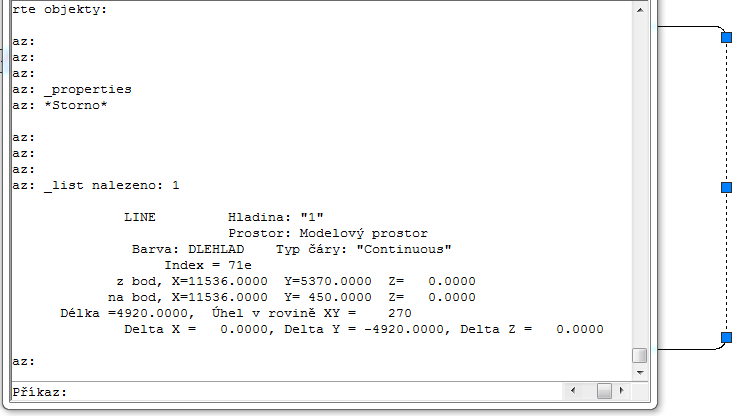

Tak i v ACadu (to tady ještě nikdo nezkoušel) 4920....

AutoCad 2012lt i SpaceClaim 4920... :D

Creo 2.0 - 4920mm
AutoCad 2014 - 4920mm

No jo no , Hanz nastvil v exoportu 0.025 na jednotku a já si toho nevšiml. Ale počkej až sem vložím tu tvojí origo zabatou hrůzu co ti vygeneroval ten tvůj solid :-)

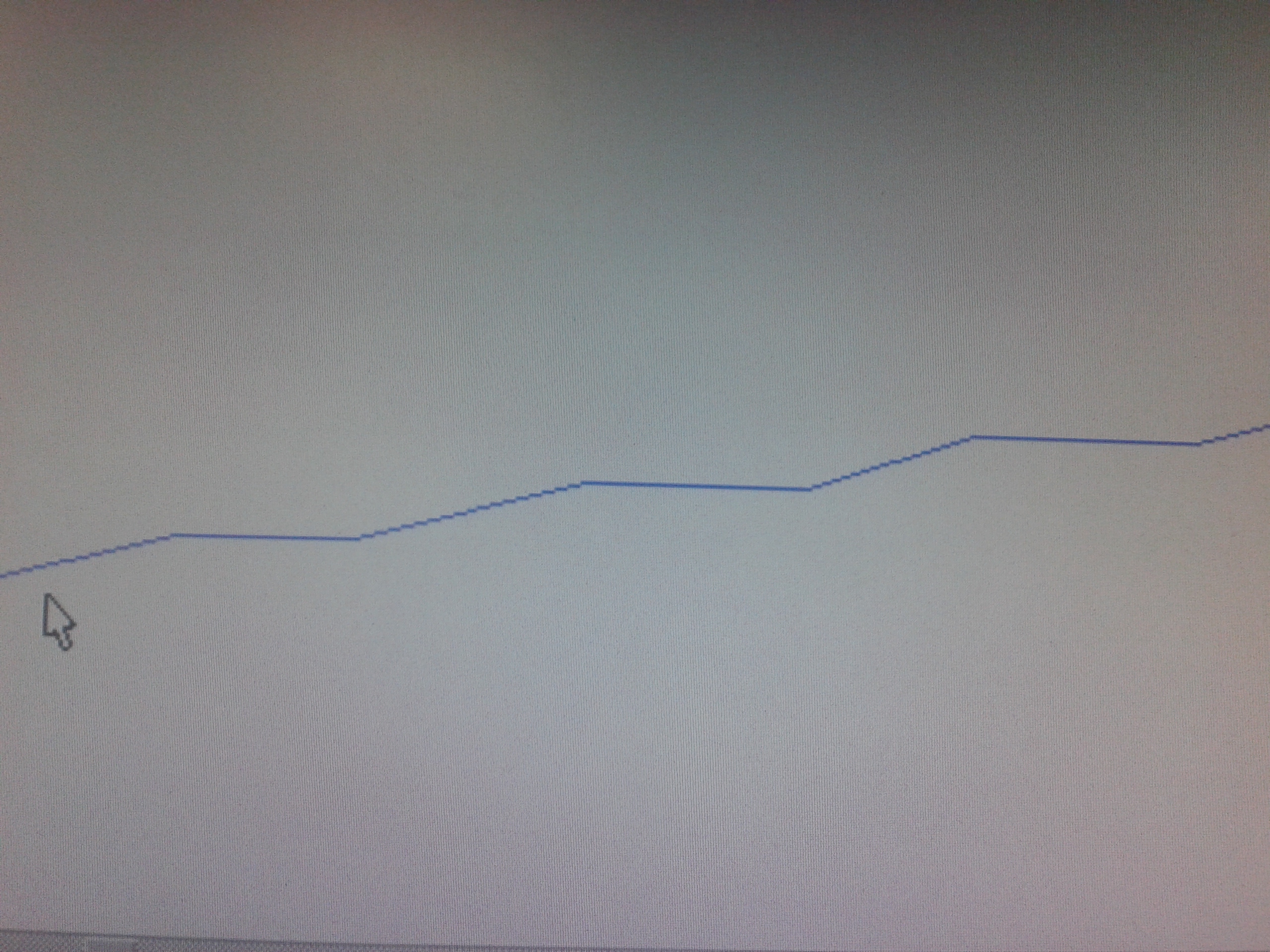

ja to puvodní zmenšil a koukal na ty křivky a je to strašně zubaté sama hrana a oblouček..asi tam maš těch chybek víc... nebo to ma tak vypadat ?

Geomagic Design taky 4920mm

*pravděpodobně to exportuje v měřítku 40:1 - pak by ten údajný rozměr cca 123,15mm odpovídal

ta tvoje křivka je složená z cca 1000 úseček.. ta moje je ze 4 přímek a asi z 6ti oblouků to jestli ten tvůj super program ty oblouky rozseká nějak debilně za to já nemůžu.. zahoď to a přejdi na něco normálního :D

Originál soubor od Rase byl ze solidu rozsekaný na úsečky cca po 1 desetině. Viz obrázek. Já jsem ho musel asi 5x upravit aby se výsledný tvar vešel tak mak měl přijít. Bohužel jsem to dělal přímo v řezacím programu který nemá kreslení ale jen jednoduchou manipulaci s body takže to je místama zubaté ( jak jsem jen označil body a posunul je myší). Zásadní problém je že jsem todělal na pc kde byl nainstalovaný nemecký soft a neměci tam změnili nastavení pro ty jednotky čehož jsem si nevšiml.
