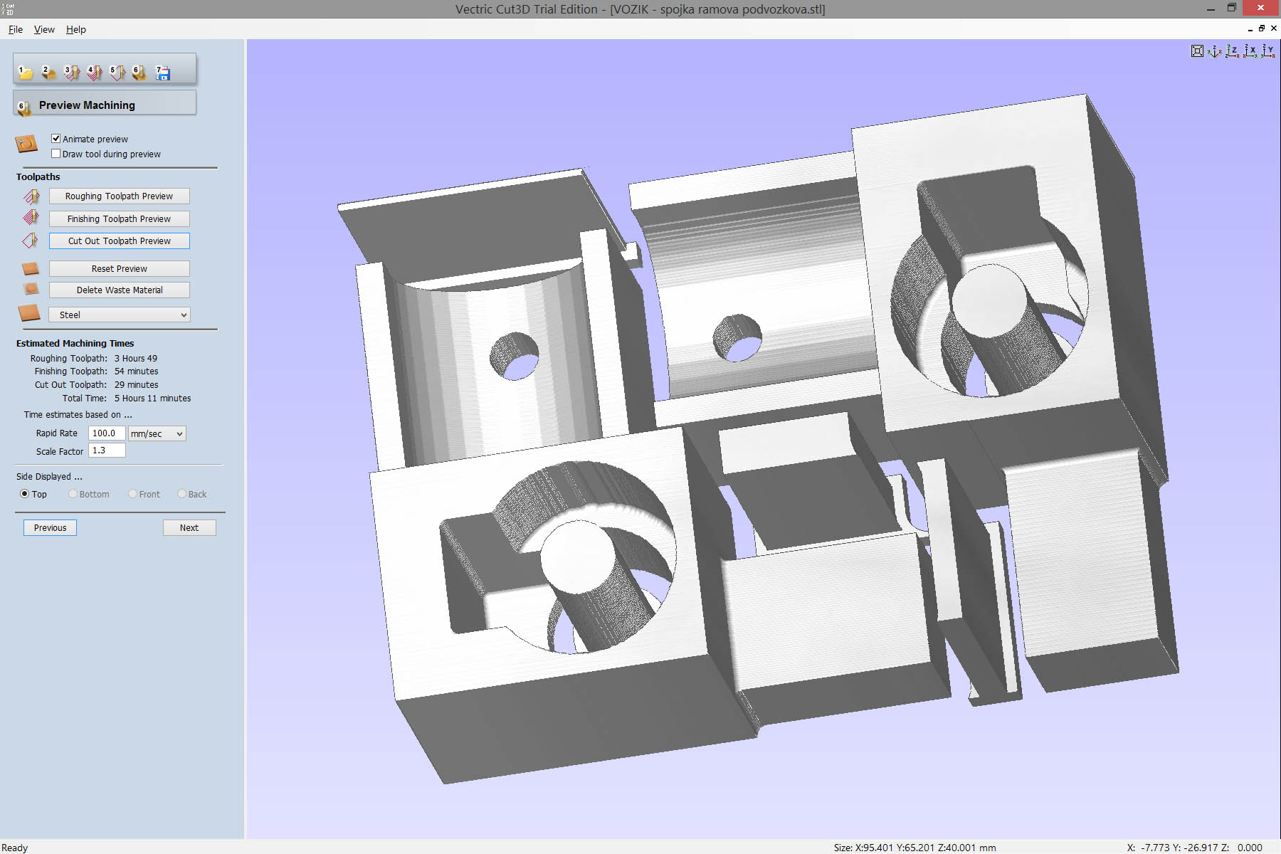

Mrosconi píše:Co mám zadat do parametru Pass Depth, Stepover, Fade Rate a Plunge Rate? Pass Depth je mnou zvolená hloubka? Předdefinovaná je 3mm. Znamená to, že objekt rozdělí na vrstvy po 3mm a odebírá vždy 3mm do hloubky? Ale co je stepover? Předdefinovaný byl 40% tedy 1.2mm. to mi přijde nereálné moc. Nebo je Pass Depth hodnota Ap (tedy 3mm až 4.5) a Stepover je hodnota Ap (tedy 0.2 D až 1D). To není hodnota posuvu na zub nebo otáčku, nebo je???
Pass Depth je hloubka úběru na 1 průchod. Takže pokud tam máš 3mm a budeš frézovat do hloubky 12mm, tak CAM to udělá na 4 průchody. Dá se i nastavovat, jestli mají být úběry jednotlivých průchodech stejné, nebo může mít každý průchod individuální výšku (aspoň v Aspire to jde, to je vyšší model než Cut3D).
Stepover je boční úběr, tedy kolik % průměru nástroje bude odebírat materiál.
Feed Rate je max. rychlost v osách X a Y při obrábění.
Plunge Rate je rychlost zajíždění do materiálu zhora, tj. je to max. rychlost v ose Z.

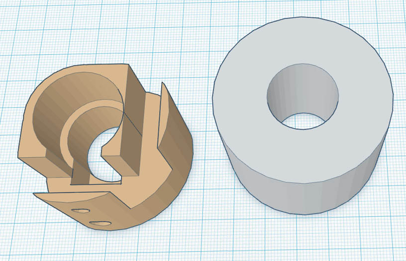

...ale kdybych rezignoval z frézování těch velkých dílů, protože jsou hluboké, tak šlo by vyrobit takový oval s výřezy pro párka z polotovaru tubky průměr 50x15 a výšky 35mm. To se dá zadat jako vstupní hodnoty, že polotovar je trubka (dutá kulatina), že?

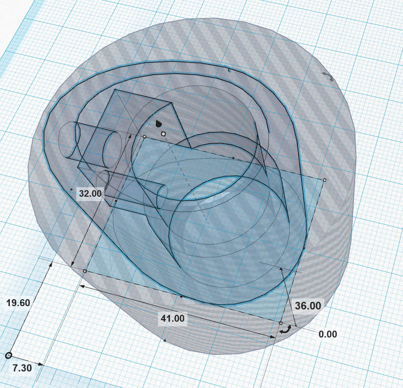

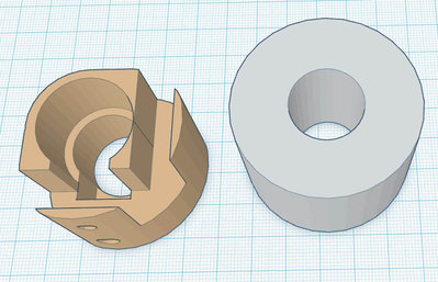

OK, takže poslední otázka a končím...
Když budu mít polotovar kulatinu průměr 50mm s dírou 20mm (tlustostěná trubka, Al6060) a budu chtít vyrobit něco takového, myslíte že to půjde?
Kromě těch dvou dírek na šrouby tam nic není. Jen musím mít tenkou a dlouhou frézu, ale když jsem koukal na web, tak se takové normálně dělají.
Dík
Příspěvky: 8893
24. 2. 2015, 5:16
na normální frézce to uděláš... klidně to můžeš dělat třeba z hranolu a rovnou třeba po 5ti kusech..

Mrosconi píše:Když budu mít polotovar kulatinu průměr 50mm s dírou 20mm (tlustostěná trubka, Al6060) a budu chtít vyrobit něco takového, myslíte že to půjde?
Nešlo, protože jsou tam nevyrobitelné vnitřní ostré kouty (resp. šlo. ale byla by to frézařská maturita na pětiose). Zkus se zamyslet, jak vypadá proces frézování a konstruovat podle toho. Dají se překvapivě snadno vyrobit i zdánlivě šílené tvary, když dodržíš základní pravidla.
Příspěvky: 7566
24. 2. 2015, 7:18
a) prochazka má 100% pravdu
b) pochybuju, že seženeš takovouhle trubku, běžně se to nevyrábí, ta díra uprostřed je z hlediska pracnosti i ceny materiálu zanedbatelná
vymysli to nejlíp tak, abys co nejvíc operací mohl udělat na soustruhu, zbytek na běžné tříosé frézce
pokud už tam musí být ta hranatá díra (nemohla by třeba mít v rozích R5? - pak by to byla brnkačka) tak ji udělej užší a průchozí, půjde pak vyšťouchat jako drážka pro pero

Když jsem teď dal do Cut3D model spodjí rámové spojky (2ks), tak mi to vyšlo hezky jak chci. Hrubování 3mm frézou po 3mm s 0.36mm by znamenalo ve výsledku včetně finišování a odřezání cca 5h práce. Pokud je to reálné, nemám s tím problém. Fréza bude mít chlazení a odfuk, takže teoreticky jen vyměním frézu.
Příspěvky: 8893
25. 2. 2015, 4:45
5h práce.. kolik bereš na hodinu? 50kč? + materiál + opotřebení frézy (osobně si myslím že pokud budeš frézovat po 0,4mm a pořídíš nějakej kvalitní tak že na tenhle díl ty špičku odděláš tak 3x.. to až se ty špony budou kupit v těch hlubokejch drážkách a praskne celá fréza to ani nezmiňuju.. takže ve finále elektřina materiál frézy budou stát víc jak těch 250kč/kus.. ale když to neskusíš neuvěříš.. osobně si myslím že to dopadne tak že ten kus neuděláš a první kus tě bude stát to co jsem napsal + cena frézky .. prostě smiř se s tím že takhle vysokej díl 3kou frézou neuděláš... mimochodem když píšeš 5h jaké jsi tam narval posuvy?
