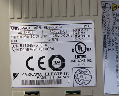

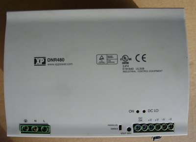

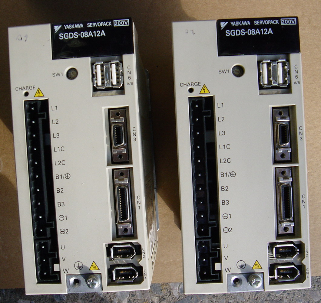

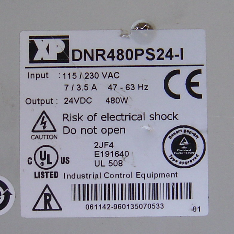

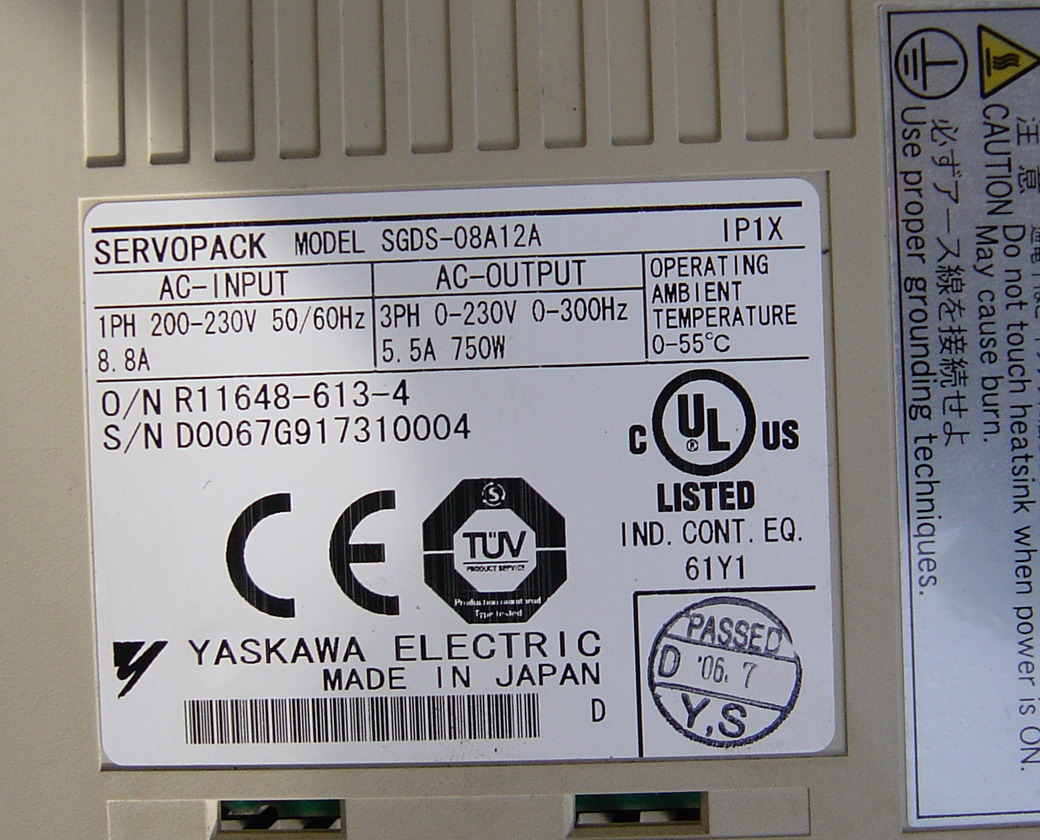

No z toho servo driveru přeciobráběč píše:Tak jsem něco sehnal nevím jestli je to funkční mám k tomu i nějaké kabely. Je to všechno nebo ještě něco schází aby se s tím dalo laborovat? Co ještě nevím jak nebo odkud je napájen motor .

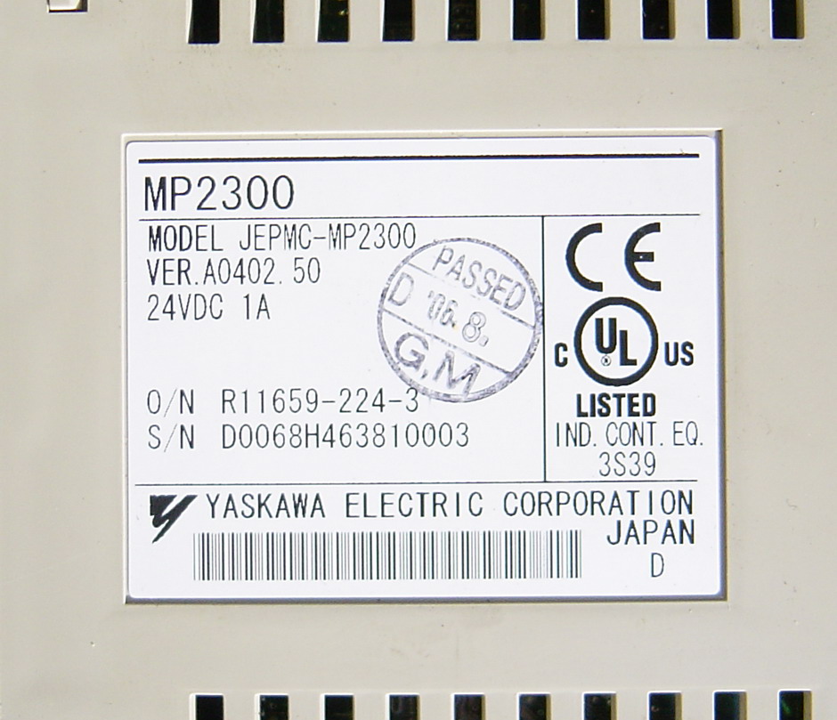

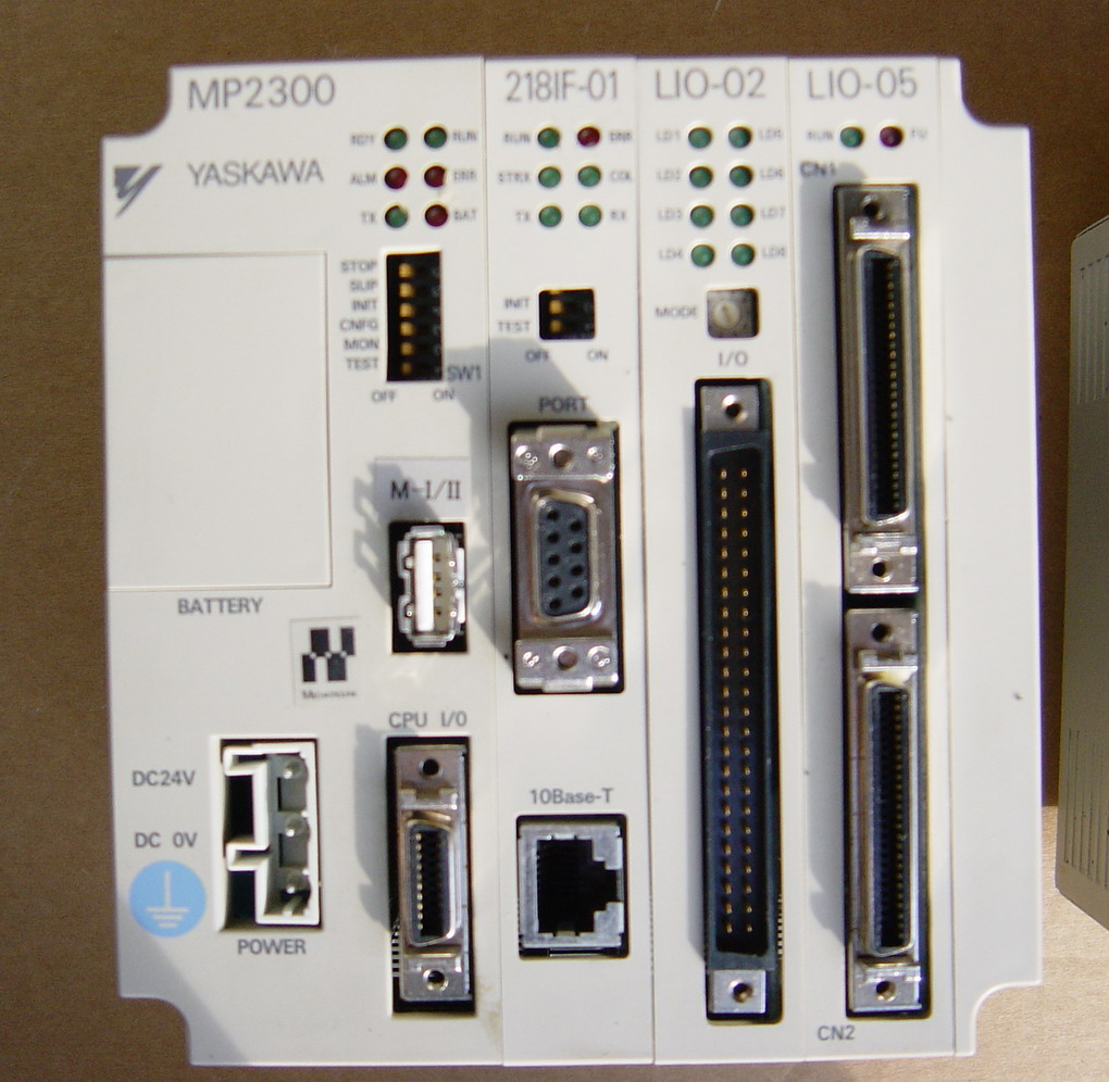

Zatím to mám k odzkoušení jestli je to funkční - dobrý kamarád - na ceně jsme se ještě nedomlouvali. Ještě jsem se chtěl zeptat to zařízení MP 2300 co to je a to potřeba k ovládání motorů?

Zdravím manuál by k zapojení byl . Zkusím to zapojit a uvidím . Ještě by mě zajímalo jestli někdo neví jestli by tohle zařízení bylo vhodné k amaterskému využití. popžípadě zdali to jde řídit přes mach 3 nebo něco podobného.
dankos
- Příspěvky: 96
- Registrován: 2. 12. 2009, 11:14
Aby si ich vedel ovládať cez Mach3, drivery musia vedieť Step-Dir.

Zdar, na tom sevopacku je komunikecnych protokolov az az - treba si len vybrat.
vid stranka vyrobcu https://www.yaskawa.com/pycprd/products ... ies/mp2300" onclick="window.open(this.href);return false;
inak povedane: z Machom je tento kontroler nevyuzity.
motory naozaj treba pouzit tie ktore su v specifikacii ku servopacku
tu je linka na manual http://www1.yaskawa.com/site/dmservo.ns ... 800-11.pdf" onclick="window.open(this.href);return false;
inak bude velmi tazke, naladit spolupracu servopack+servomotorkde je i inkremntal / co je vlastne spätna vazba aby cela os vedela "kde je" a ci je na pozadovam mieste, aci je bez akejkolvek chyby -napriklad pretazenie.

Pohnul jsi se někam nebo jsi ve stádiu bádání.
Máš v rukách- kopíruji z netu
Vysoce výkonný kontrolér polohování založený na polohové sběrnici Mechatrolink II
MP2300 je kompaktní, víceosý kontrolér strojů, který v jednom provedení slučuje funkce sekvencí PLC a řízení pohybu.
Polohování a sekvence v jednom kontroléru
Jednoduché vedení
Automatická konfigurace
Víceúlohový provoz
Ethernet, Mechatrolink, Devicenet, Profibus a MemoBus
NO A NEJSPÍŠ ŘEŠÍŠ JAK DOSTAD DATA - ŘÍCT TOMU KONTROLÉRU CO MÁ VLASTNĚ DĚLAT -
jestli to řešíš z důvodu, že jsi se levně dostal k sevůma a driveru od YASKAWY nejspíš nějaká výrobní linka - co mají dle toho co je na obrázku vstup pouze MECHATROLINK, tak to raději střela a kup si serva co umí step dir.
V amatérské sféře se nedoplatíš za řídící soft.Leda by to někdo nacpal - naprogramoval do LINUX CNC.
svěr je velkej a třeba už to někdo vyřešil.
U NÁS TO HLEDEJ NA STRÁNKÁCH OMRONU
Dej nám pak vědět jak to dopadlo.
