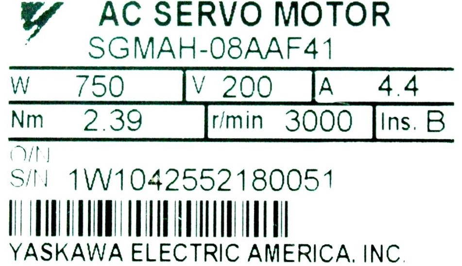

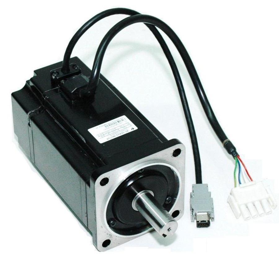

Zdravím mám možnost tyhle ac serva k pohonu cnc frézky , ale moje možnosti tomu porozumět jsou téměř nulové . neví někdo jestli je to vhodné k použití na cnc a hlavně čím to ovládat nebo řídit.

No potřebuješ k tomu ještě drivery těch serv a nějakej řídící systém co podporuje řízení serv.obráběč píše:Nikdo neporadí abych se mohl od něčeho odpíchnout?

pokud nejsi schopný ani zjistit co je to za serva tak těžko budeš schopen je spárovat se servodriverem.. když tomu nerozumíš tak kupuj vždy celý set usnadní ti to mnoho práce a mnohdy i peněz..

Zeptám se, tak servodriver musí být od Yaskawa nebo může být i od jiného výrobce?

muže i od jineho, ale... musiš vědět co kupuješ. a musí umět step/dir , budou pasovat konektory ? bude umět ovladat enkoder,resolver nebo co tam je... atd...
teť třeba po bazarech litá dost driveru od teto značky ale neumí step/dir, tak pro naše použití jsou skoro kničemu...

Problém to není tady máš katalog a v něm si najdi driver k tvému motoru a pak se podívej zdali jsi schopen ho sehnat
O jiném výrobci ani neuvažuj

Díky podívám se . Můžu vědět proč jenom tenhle výrobce?
- Site Admin
- Příspěvky: 23436
- Bydliště: Praha
protoze to umyslne vyrabi tak aby to s nicim jinym neslo dat dohromady
