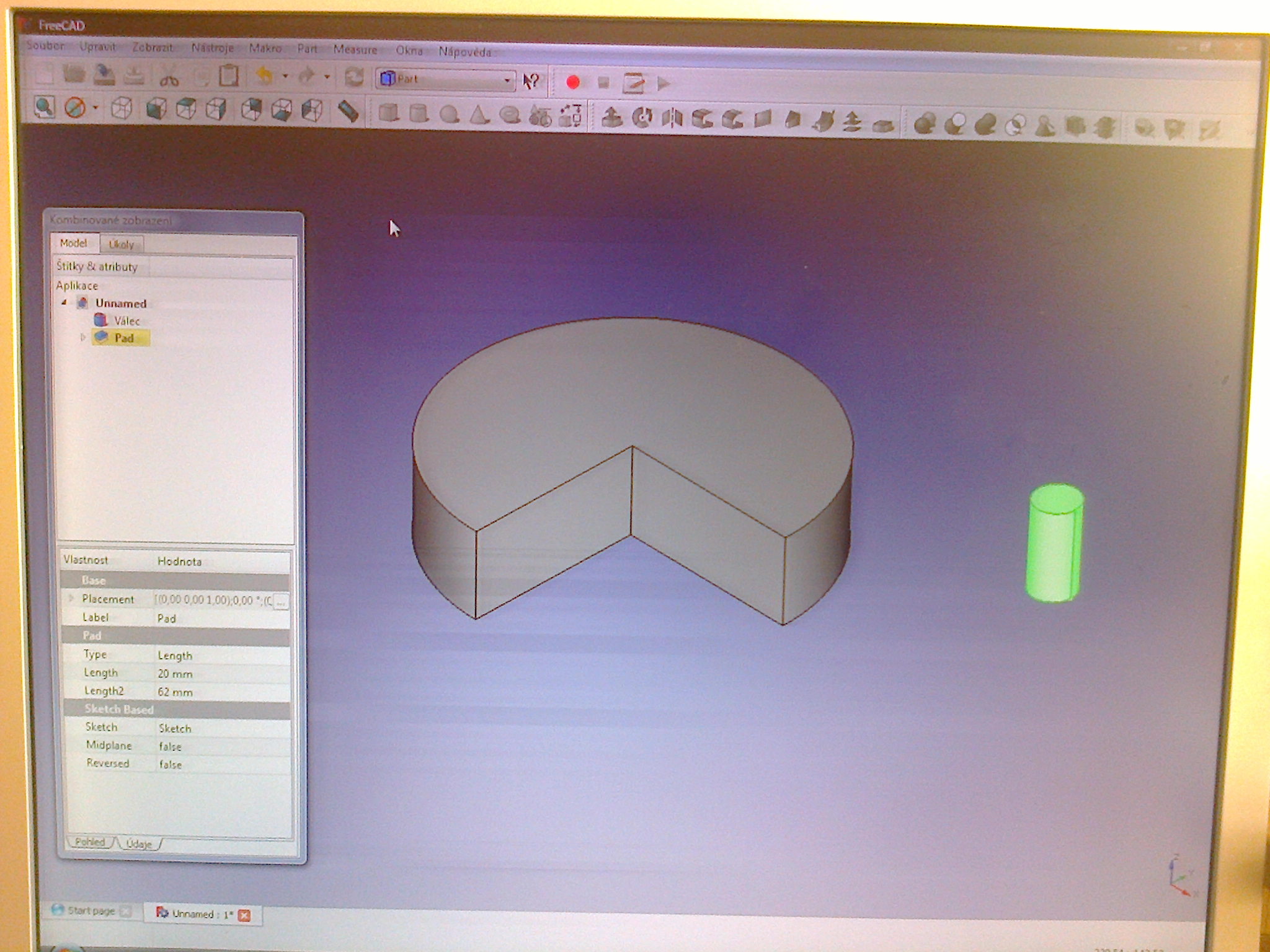

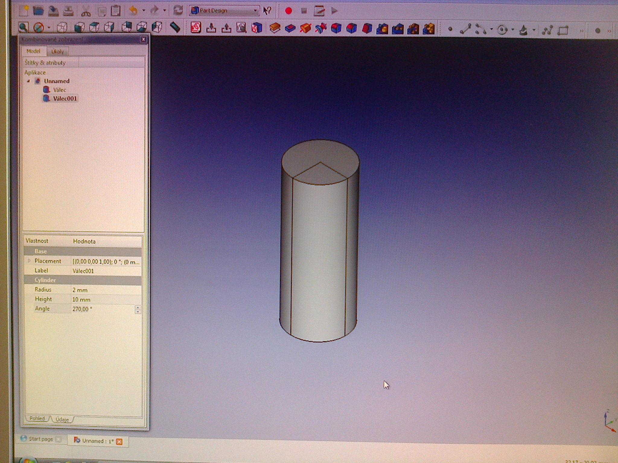

A jak mám odstranit tu výseč?
Vepr
Příspěvky: 356
Registrován: 3. 3. 2014, 10:34
10. 5. 2015, 9:51
Máš na stejném místě dva válce. tak jeden smaž.
Můžeš ho též zneviditelnit tak že si ho označíš a stiskneš mezerník.
Můžeš též v "Placement" změnit jeho polou.
Vepr
Příspěvky: 356
10. 5. 2015, 10:08
Jsi v "Part Design", přepni se do "Part"
V horní liště uvidíš různě se překrývající modré kolečka, to jsou funkce, které já osobně používám nejčastěji.
Když na něm zastavíš myš ukáže se ti nápověda k čemu to je.
Až posuneš, nebo pootočíš jeden z těch válců, tak že se budou prolínat označ je oba Shift+ myší, pak si vyber třeba "modré kolečko překryté bílým.
Ty válce se od sebe odečtou v pořadí jak jsi je označil (naposledy označený bude díra)
- Vznikne nový objekt
karelsklo
Příspěvky: 1470
10. 5. 2015, 10:42
Díky,provedu.

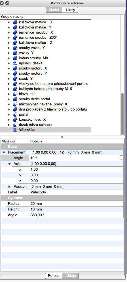

Tak další překážka (omlouvám se za demenci :) ),jednak mi nejdou zadat parametry toho druhého válce (průměr) a nejde mi ani jeden z válců v "placement" posunout.
Je to stejné v "part" i "part design".
Snek
Příspěvky: 62
Registrován: 13. 11. 2013, 10:06
Bydliště: Český Těšín
11. 5. 2015, 8:08
Přesouvání vkládání přilepení ... https://www.youtube.com/watch?v=lfinO3EGXeo" onclick="window.open(this.href);return false;
Vepr
Příspěvky: 356
11. 5. 2015, 8:37
Nejde otevřít menu "Placement", nebo měníš parametry polohy a orientace a objekt nereaguje ?
Ta druhá větší, na obrázku šedá věc co jsi vytvořil už není válec.
Vytvořil jsi ji asi vytažením z 2D náčrtu a ten jsi smazal, zde již průměr a úhel výseče jednoduše neupravíš :-)
