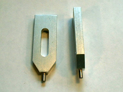

... vždycky platilo čím méně podložek, tím méně mezer, pružení a lépe to sedí :D tak nevím jestli to není překonstruované :mrgreen:

Tiež používam radšej klasické schodky, príp šrobovacie panenky. A tým upínacím maticiam som nejak neprišiel na chuť, radšej používam šroby do drážiek v rôznych dľžkach, ale pre istotu tie matice skladujem, z času na čas sa zídu
