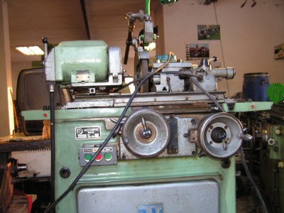

Podařilo se napasovat koníka? Já jsem našel na internetu fotku stejného typu brusky jako máš. Je tam i originál koník. Nevim jestli to ale není konkrétně ta samá, ale vypadá že ne. Tak aby si měl pro srovnání.
Já zrovna řeším jak připevnit na vřeteno univerzálku. Přemýšlím nad nějakým trnem MK4 a přírubou nebo tak něco.
Nezbyla ti náhodou nějáká luneta na tu maďarskou brusku?

Mám prosbu. Nevíte někdo o nejakém přípravku kterým bych směřil kolmost středové osy podle které se natáčí pracovní vřeteník a dosedací plochou na otoči.

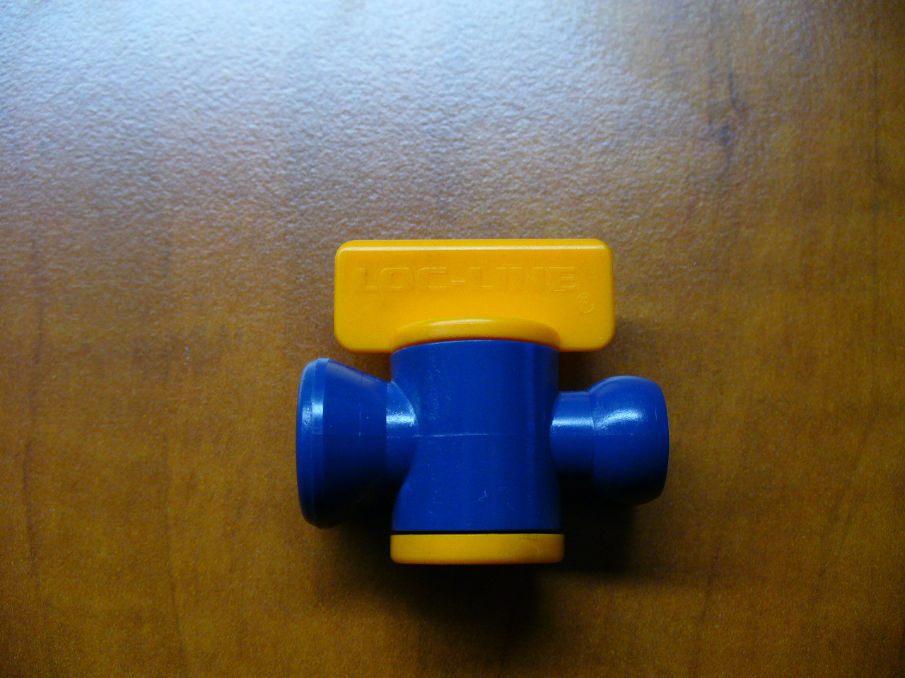

Občas se to povede naštelovat, že to dobře chladí a ani moc nerozstřikuje. Problém je ale v tom, že jak je tam taková ta hubice, tak do ní mám přívod z boku, myslim že je to pro to aby se snížil tlak, tak vždycky našteluju tak aby mi telk slabý čůrek na to co brousim, ale po chvíli se mi někam hne a stéká to jinam. Budu někde muset sehnat takovou tu stavebnici z modrých a oranžových dílků a postavit si ohebnou hadici. Když brousím díru, tak je ta hubice k ničemu.
Neví někdo kde se nechají ty dílky na ohebnou hadici koupit po kusech?
- Site Admin
- Příspěvky: 23436
- Bydliště: Praha
v praze treba M&V www.mav.cz
- Sponzor fora
- Příspěvky: 3848
Kupuju v Maplastu ,mezi Židlochovicemi a Žabčicemi okr. Brno-Venkov.Kupoval jsem tam ty segmenty už několikrát mají dva průměry tuším šest a dvanáct milimetrů vnitřek.Ty šestky bohatě stačí cenu si nepamatuju přesně ale bylo to kolem šesti kaček za kus před cca rokem.
Mají ale jenom segmenty na hadice,koncovky(plochá a kruhová) a segmenty se šroubením.Nemají tam téčka a ani uzavírací ventily.
Ty ventily jsem dokupoval od LOC-LINE na 6mm segment průchozí bratru za 140kč
a téčko cca 80kč
I když jsou stejné jak ty maplasťácké segmenty a dokonce jdou do sebe tak nejsou samosvorné (nedrží tvar)
a jsou mě na gule
použil jsem místo toho jednaosminovej nezer kuláč na vodu kterej mě stál cca 30 očí z bazaru
a do něj ty šroubovací segmenty .
