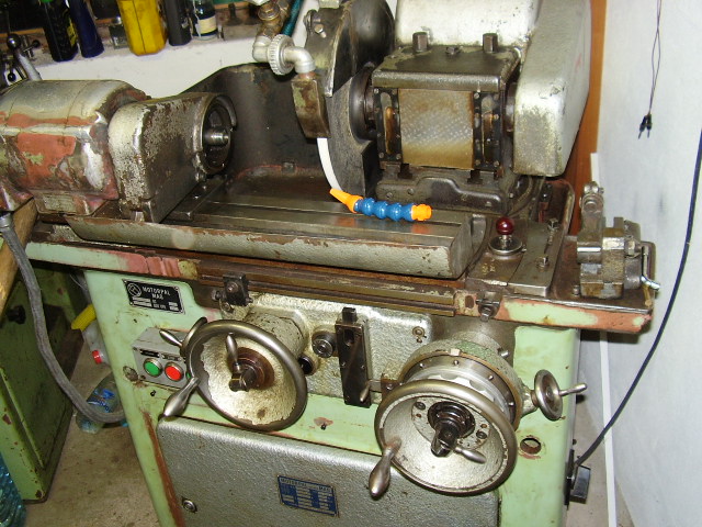

Před časem jsem si pořídil malou hrotovou brusku, (menčí už se u nás asi nevyráběla) a jakožto nestrojař jsem pátral po moudrech. Byl jsem ujištěn několika brusiči a jinými kutily že o broučení žádná kniha vydaná nebyla. Pokoušel jsem se tedy vetřít do provozu kde se na bruskách pracuje, s tím že nebudu ani vidět, jen se koukat. Se zlou jsem se potázal. Po čase jsem přemluvil jednoho důchodce k návštěvě u mě v dílně, ovšem požadovaný efekt to také nemělo. Né že bych se nic nedozvěděl, ale na co jsem se jmenovitě nezeptal, to mi neřekl. A tak vybaven vyzvěděnými moudry od důchodce a elánem pro testování brusky ( s důchodcem to bylo na sucho, protože se mi pravidelně po 30 s sekal brusný vřeteník) jsem se do toho jednoho dne pustil. Nástavec na emulzi jsem vyměnil za kloubový plastový a hurá do práce. Pustím čerpadlo, emulze teče. Pustím kotouč(sekání jsem mezitím vyřešil) a emulze lítá do půl dílny. Co teď. Telefony, zmenčování řemenic, zmenčení průtoku a všechno nanic. Pořád cáká. Tak mě to otrávilo, že jsem se na ní na 2 měsíce vybod. A tu mi svitlo. Jediný důvod proč to cáká je špapné postavení hubice ke kotouči. Já jí měl lechce proti a vzduch mi strhával emulzi.
Byla to prkotina, ale znemožňovala normální práci na brusce. A v žádné knize se o tom nepíše.
TAKŽE pokud máte někdo nějaké postřehy co se týče záludností při práci na hrotové brusce( v jiných odkazech i na jiné druhy obrábění) podělte se prosím o ně. Momentálně řeším krytování , protože i přes přestavení koncovky to cáká. Málo ale cáká. 1 fotografie, lepší než 10 řádků psaní.

Když brousíš u vřeteníku na otáčky 150 a více a emulze teče taky na srdce tak trochu zacákat musí. Nebo když se brousí díra. To úplně práší. Měli by k brusce ale být odklápěcí kryty. Jeden na vřeteno a druhý na podélný stůl. Já je taky nemám, ale když brousim tak tam prostě strčim plexisklo. Výhoda je v tom, že je přes něj vidět.
Pěkná, zachovalá. Podle štítku tipuju, že brousila v Jihlavě vstřikovací trysky. Taková akorát do garáže. Ta délka ale není závratná. Kolik má mezi hroty? Tyhle typy se dělaly bez koně? Viděl jsem jednou na fotce stejnou a taky bez koníka.

Tuhle jsem koupil proto, že měla bejt připravená a v pořádku hned k práci, a ješte jsem na ní nic kloudného neudělal. Zatím jen ladim. Maďarku jsem prodal proto, že se mi zdála do garáže moc velká. Já mám ješte Kameníčka 1U, ale už 2 roky stojí ve stodole a nemám čas s ním něco udělat. Jinak ten mrňous má mezi hroty asi 230 mm. Koníka mám. jen je o 2 mm níž než pracovní vřeteno. Důvod neznám. Momentálně řeším nejakou podložku. Asi mosaz, nebo bronz. Mám ješte 1 tu samou bez koníka, a připravené vybrušovací vřeteno z BN 102. Chci ho dát místo brusného vřeteníku, a budou se brousit díry(dírky).

To ti tam dali koníka z jinýho stroje. Třeba by se dal dohledat majitel toho druhého stroje který má zase koníka o 2 mm výš.trnkav píše:Koníka mám. jen je o 2 mm níž než pracovní vřeteno. Důvod neznám.
To ani nehledej, ten vyšší je už dávno snížený. Je to jednodušší, než zvyšovat. Takové jsou zákony schválnosti.prochaska píše: To ti tam dali koníka z jinýho stroje. Třeba by se dal dohledat majitel toho druhého stroje který má zase koníka o 2 mm výš.

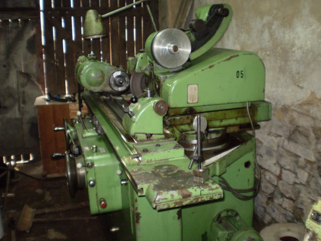

Ty jsi úplný sběratel. Ale co, já taky. Já mám tu KUF s délkou 750 mm. Stejně tu délku asi nikdy nevyužiju, ale co kdyby. Když je to kam dát, tak je to skoro lepší.
S tím koněm je to docela blbý. Asi budeš muset sáhnout po šábru a postupně ubírat, aby si to dostal do osy.

Přidávám foto svojí brusky.
Mě se hlavně líbilo, když jsem jí kupoval, že má fortunu a že je kompletní. Teda když nepočítám lunety. Ty nemám, ale měl jsem na mysli spíše to, že je po stránce elektriky všechno funkční, v chladícím zařízení nic nechybí atd. Dostal jsem k ní i 120 litrový sud s olejem do hydrauliky, držáky na diamant a nějáké hroty.
