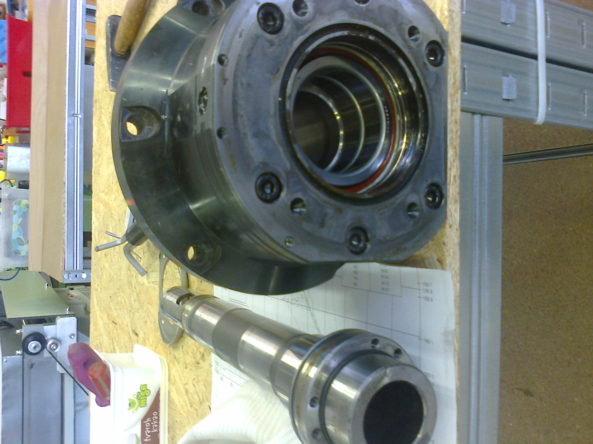

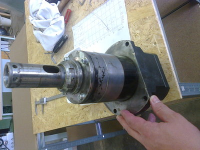

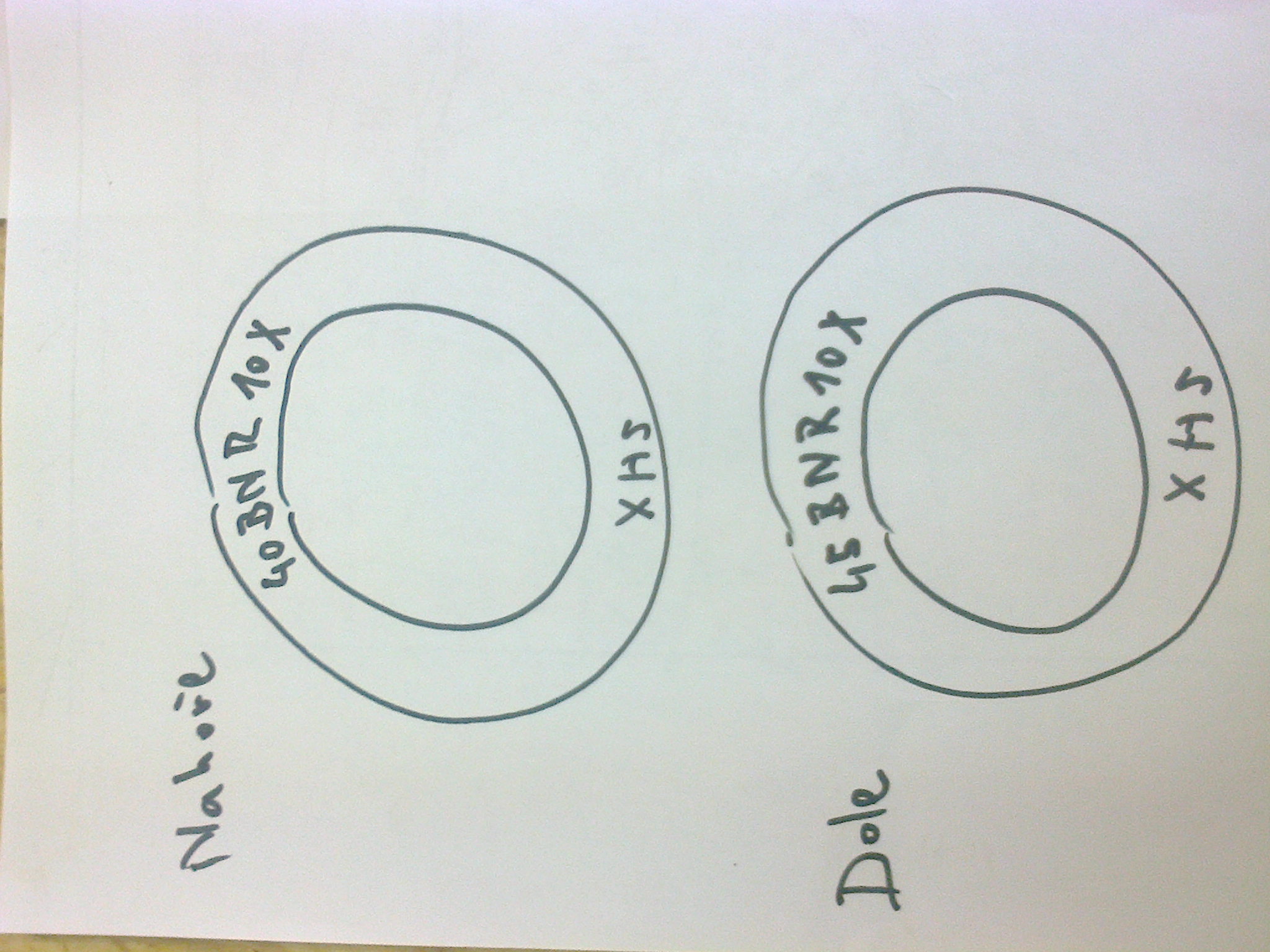

Ještě bych se vrátil k tomu dotazu ohledně profi vřetena co jsem zmiňoval.Ložiska jsou párované,nekryté s kosoúhlým stykem jak je běžné.
Zvláštní je že ani nahoře ani dole není gufero,jen labyrint.
U spodního ložiska je díra zaslepená šroubkem M5 s gumovým těsněním kterou by se teoreticky dala dopravit vazelína ke spodnímu páru ložisek.
Nahoře ale nic takového není a určitě nikdo nebude dolů cpát tubu vazelíny za 1000 korun jen aby se dostala nahoru-Navíc když se má na pár takových ložisek dávat cca 0,5 cm3 maziva.
Tedy to vypadá že ty ložiska asi mají jet na sucho anebo se tam dá mazivo opravdu jednou za X let.
Samosebou v prodejně to budou vědět ale ptám se tady,zatím jsem to moc neřešil,vřeteno bude ještě pár týdnů čekat na použití.
Zajímavé je že paní od ložisek zmiňovala že se tyhle ložiska dají i repasovat.

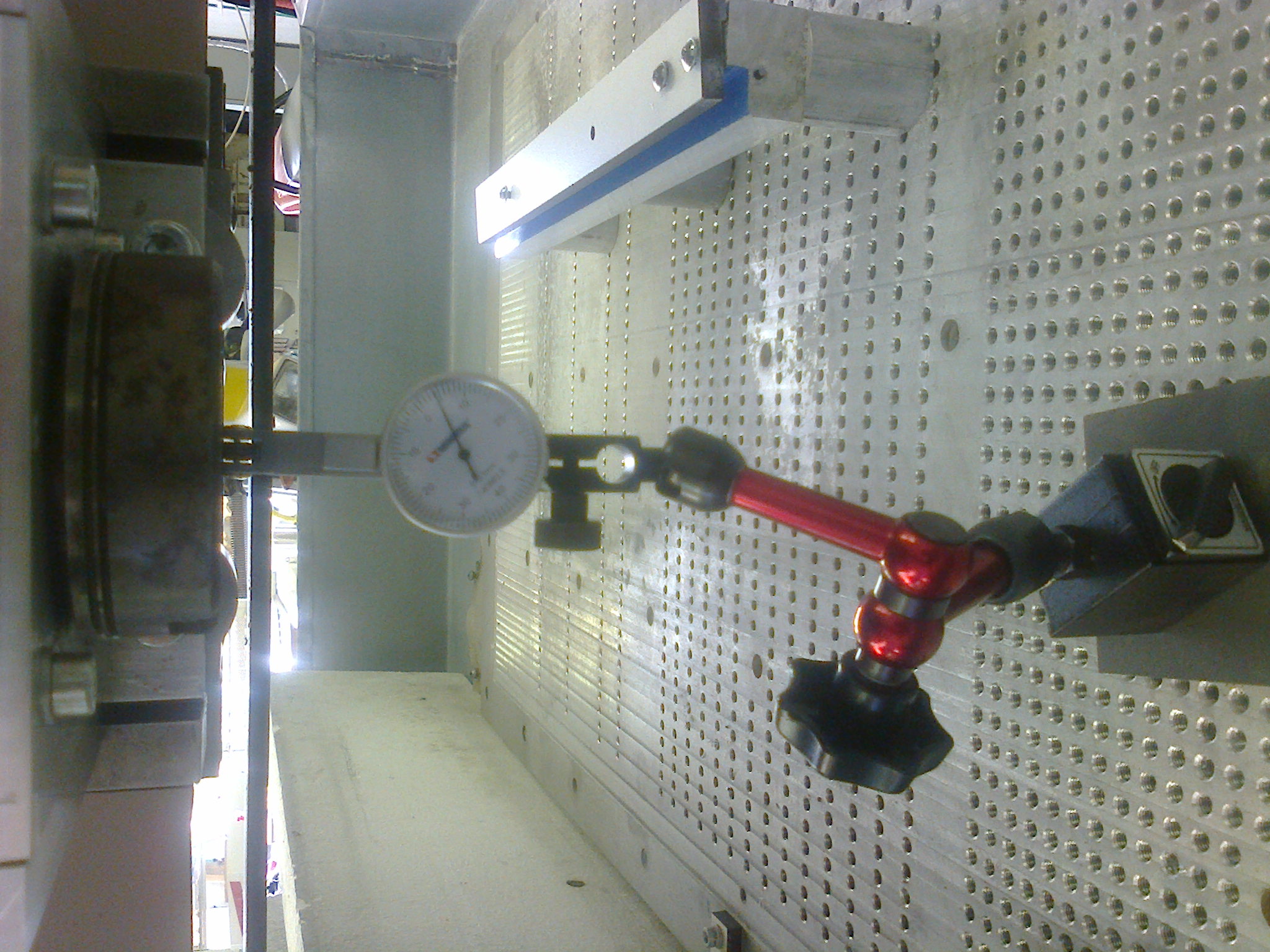

Pomaličku se schyluje...
Zítra by měl dorazit řemínek.
karelsklo
Příspěvky: 1470
28. 7. 2015, 5:58

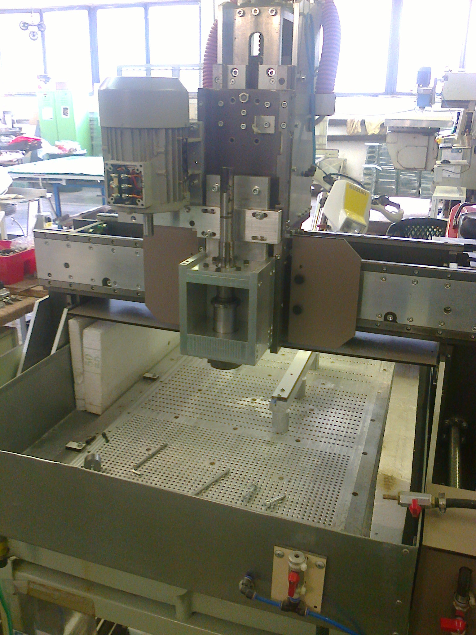

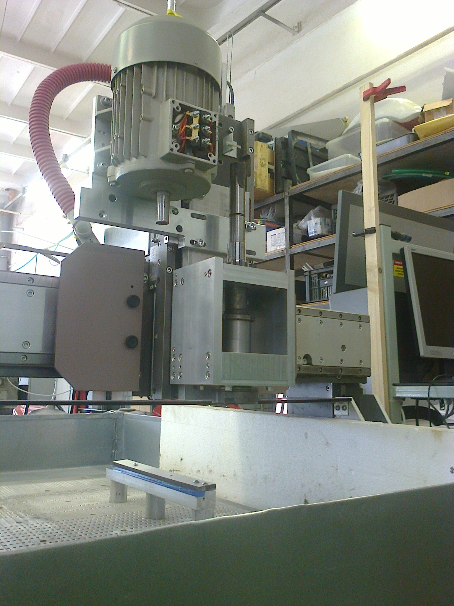

Točí se to :lol:
https://www.youtube.com/watch?v=uBe3EVr ... e=youtu.be
Ruka se na tom nedá udržet až po 15 minutách provozu :D

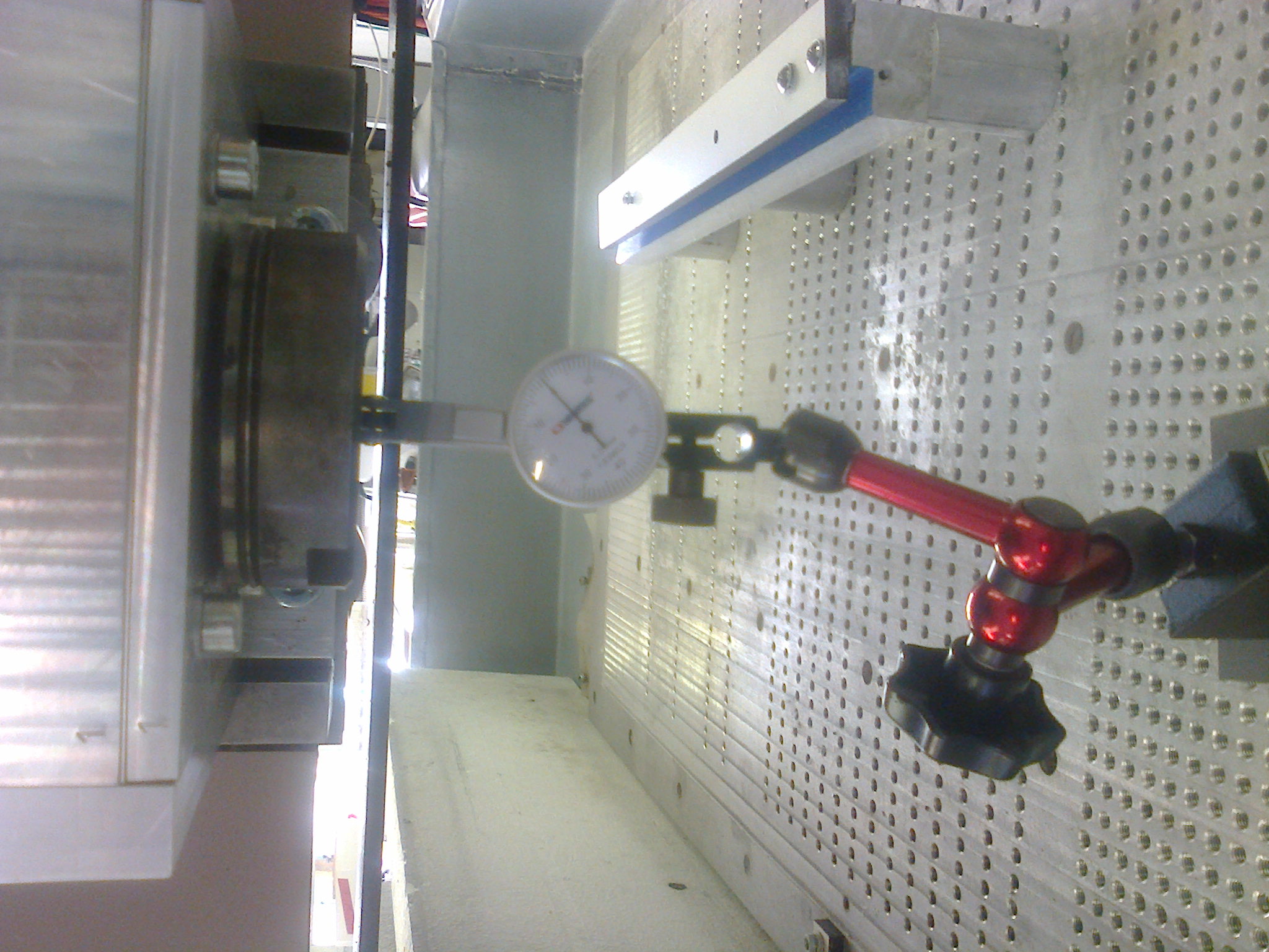

Oproti první verzi je to asi o 50% tišší takže pokrok...Házivost podle hodinek 0,04 mm-ačkoli u výtvoru tohoto typu to nic neříká.
