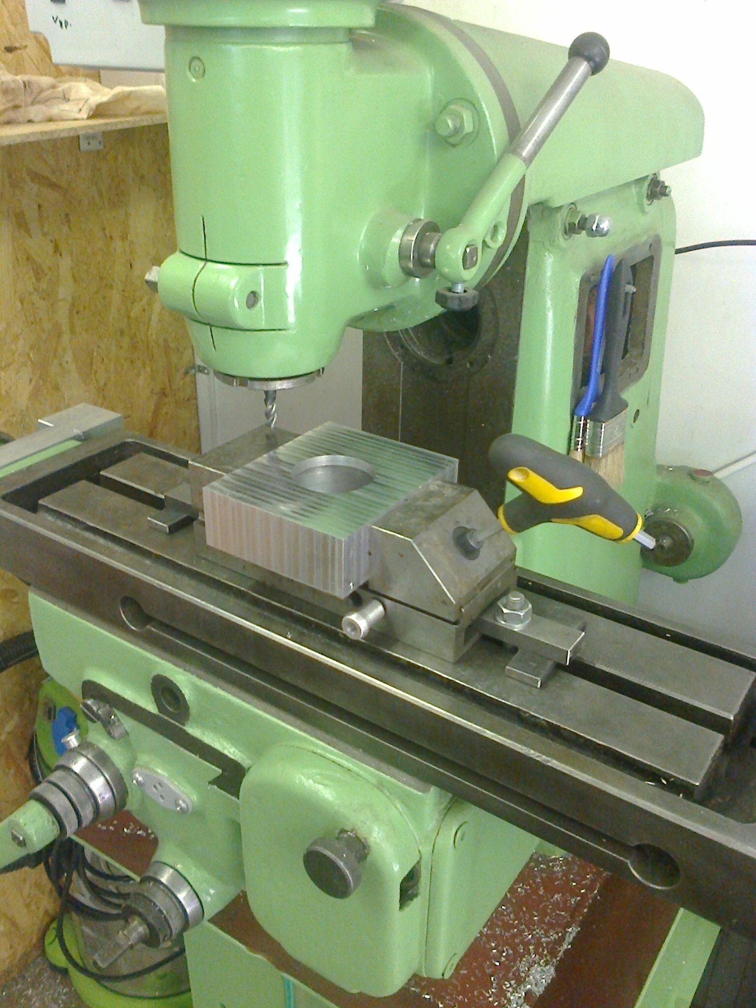

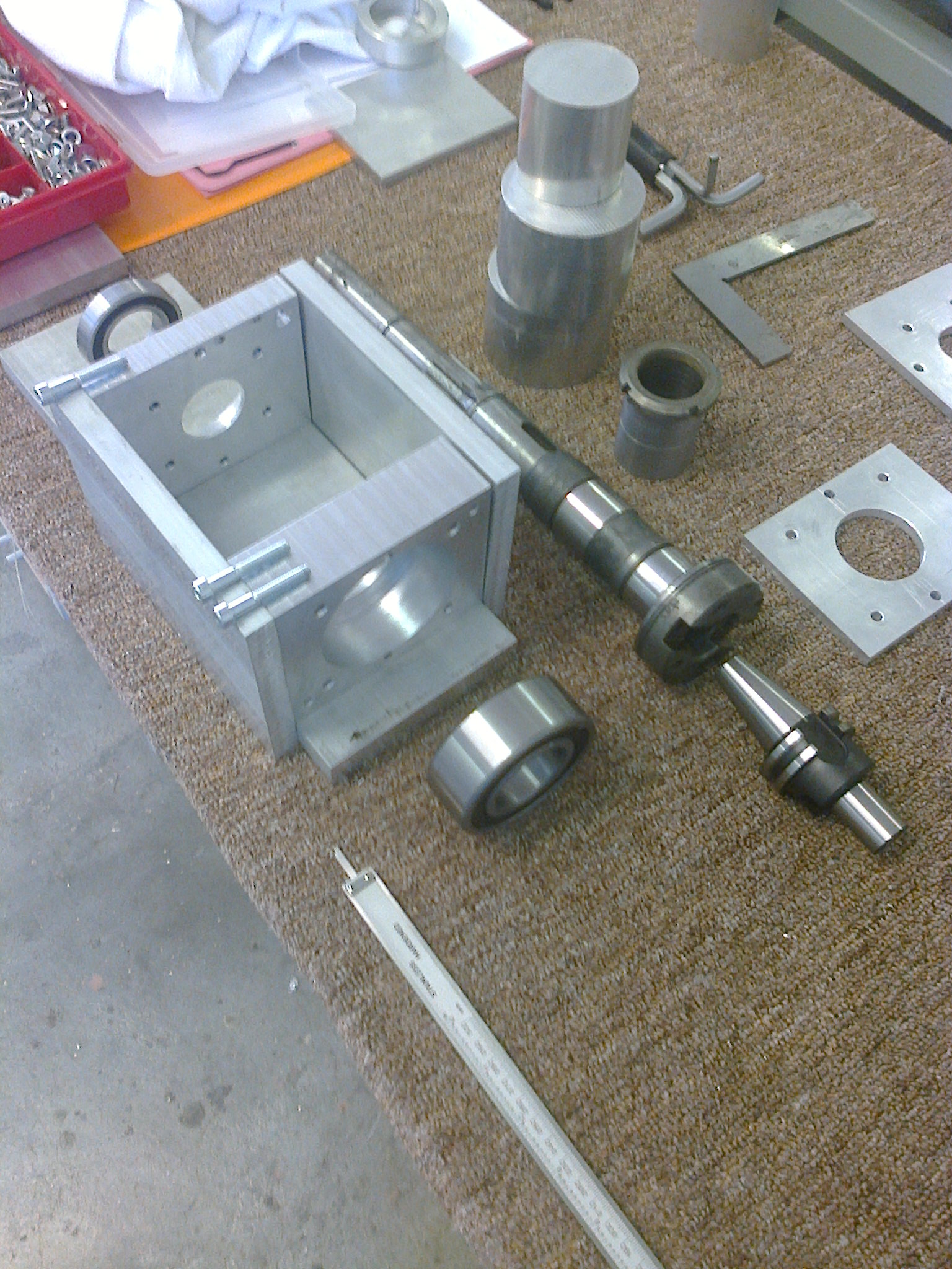

Pro zábavu velectěného publika zveřejním fotku pokusu o vřeteno :D .Dostala se ke mě hřídel s ISO 30-ani nevím jestli je rovná tak jsem si řekl že se pokusím vyrobit vřeteno na router.
Jelikož je mi jasné že pokoušet se v mých podmínkách o něco byť mírně "nehobby" je bláhovost,pojal jsem to s nadhledem.
Materiál obnášel asi 1500,-kaček,ložiska s vůlí (2 řadé kosoúhlé+obyč radiální)zbytek dural.
Axiální zatížení ponese jenom spodní domek s kosoúhlým ložiskem.Horní domek bude "letmo",snad s tím nebude problém.
Paní od ložisek tvrdila že obě snesou 9 000 ot. no tak rychle se to točit určitě nebude-i kdyby všechno sedlo tak myslím že nad 5 000 ot. to bez vyvážení bude stejně vibrovat.Ale 5 000 by mi úplně stačilo,chci to na větší nástroje do plastu a brusné kotouče kolem 100ky průměru...
Snažím se seč to jde dodržovat souosost ale všechno je dělané na soustruhu a frézce takže si moc iluze nedělám.
Motor bude asi 1,5 kW přes řemen+měnič...

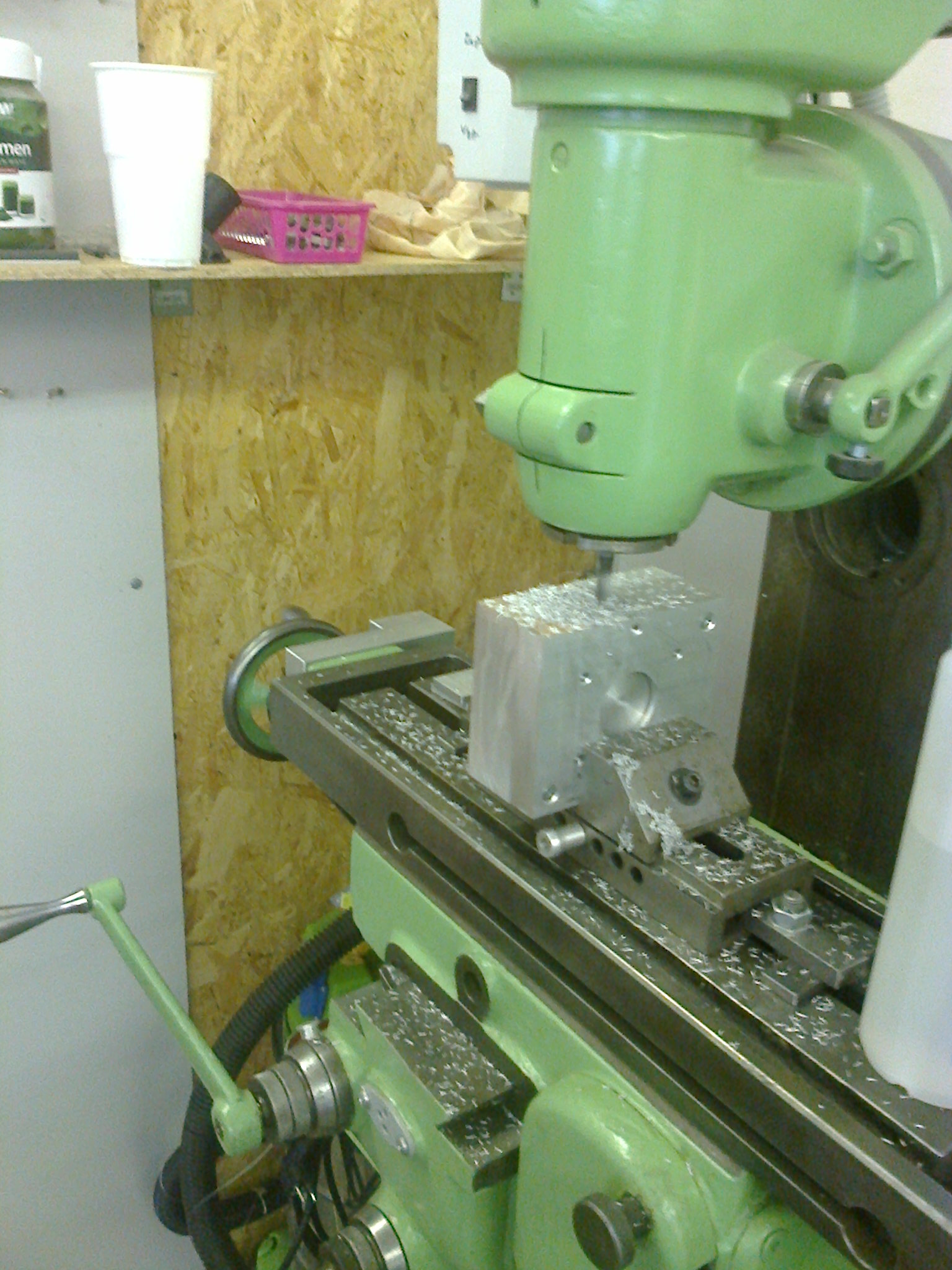

Tak jak říkáš to sice nezvládnu ale zkusil jsem to ošidit tím že jsem mezi oba domky vysoustružil centrovací mezikus,pak domky sešrouboval a společně ofrézoval.
Po soustružení se díry pro ložiska v domcích osově míjeli asi o 0,1 mm což mě překvapilo,čekal jsem víc.Soustružil jsem to v univerzále.
Dnes to snad sesadím a zatočím tak jsem zvědavý...

karelsklo píše:Tak jak říkáš to sice nezvládnu ale zkusil jsem to ošidit tím že jsem mezi oba domky vysoustružil centrovací mezikus,pak domky sešrouboval a společně ofrézoval.
Sleduju, že poslední dobou se tu vyrojilo velké množství strojařských extrémistů :D
Na ten mezikus jsi se měl vyprdnout, když už jsi to takhle vymyslel šroubovat, tak jsi měl sestavit ty dvě čela s vřetenem, ložiskama, rozpěrnou trubkou atd, vřeteno ustavit do hrotů nebo na prisma a dosedací plochy těch čel líznout na jedno upnutí otočit o 90st. doleva na úhelník, pak doprava přefrézovat a máš kostku jak cumel, stejně tak osu vřetene, nejde vůbec o výšku, ty můžeš mít klidně ty otvory šikmo vůči ploše, za kterou jsi to měl upnuté, případně mezikus co jsi si vymyslel nemusí být rovnoběžný, každopádně ty úchylky se pak sečtou, proto jsi se dostal tam kam jsi se dostal.
Pochopitelně pokud to budeš první šroubovat, tak to musíš protáhnout jak už podotkl Ras :)

Když jsem točil díry pro ložiska tak jsem zároveň přelízl i čelní plochy kostek a podle nich ofrézoval zadky kostek.Ten centrovací trn jsem točil ze špalku al na jedno upnutí (průměry 80 a 63 mm) tak by snad měl měl být souosý.
Nějakou vůli jsem tam samozřejmě musel nechat ale snažil jsem se aby to bylo co nejmíň.
Tumlíku díky za radu,bohužel jsem se měl napřed zeptat a né to kravit po svém :D .
To další udělám jak popisuješ.

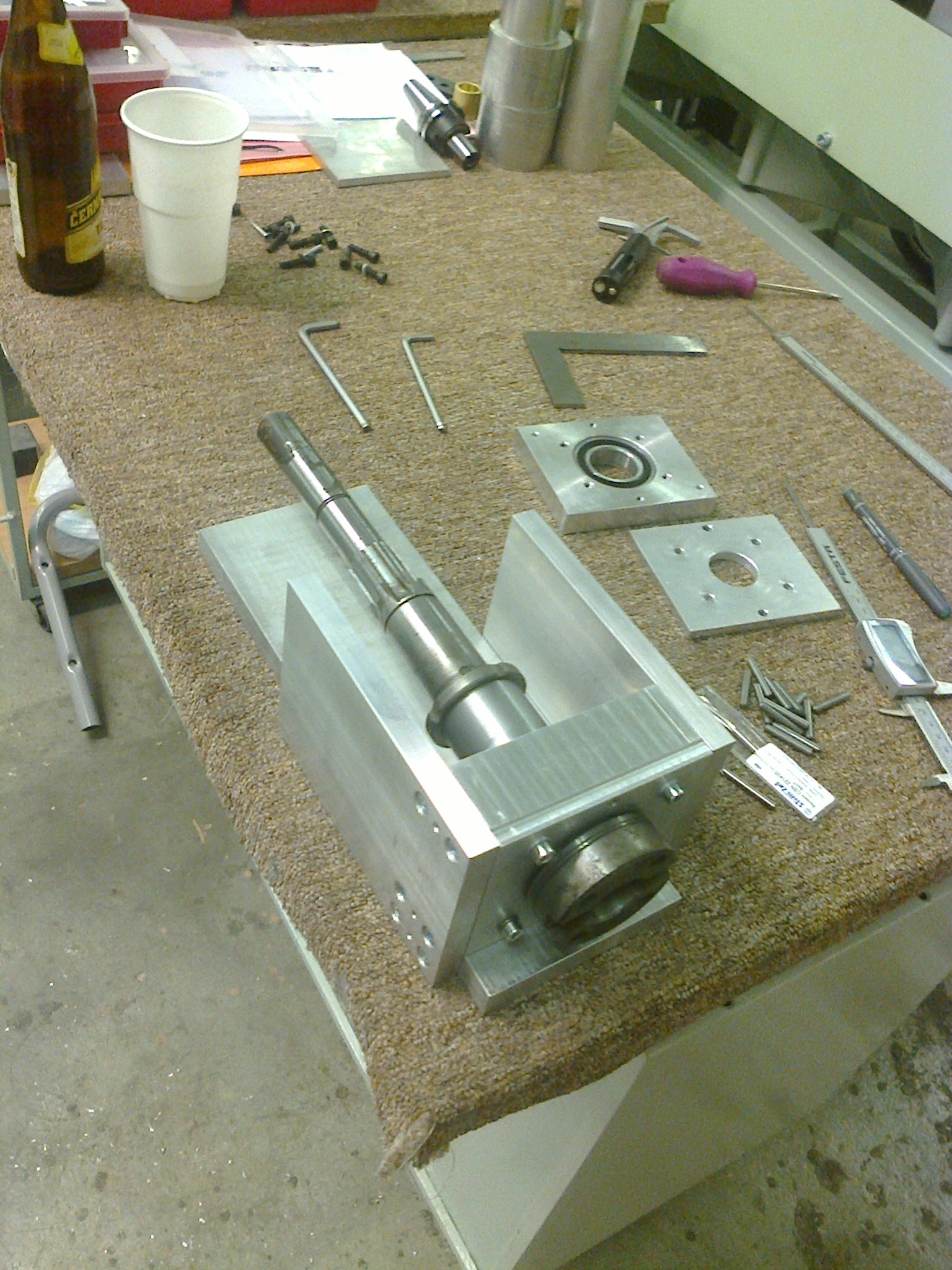

Vazelína?
vzhledem k tomu, že nesouosost domků v řádu setin mm vyvolá v ložiscích síly srovnatelné nebo řádově přesahující únosnost ložisek je to jedno...
to samé průměry ve kterých ložiska jsou, měly by být min. v H6
smontuj domky s ložisky na hřídel, jeden z nich (asi ten spodní) sešroubuj a skolíkuj s boky a pak tam zkoušej narafičit a přitáhnout ten druhý a pak ho skolíkovat taky

testone píše:Vazelína?
Tak nějak bych to viděl :D
