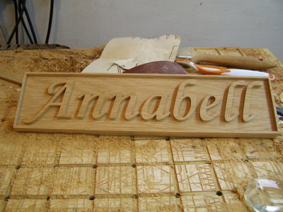

Pokud chceš kapsovat ,tak ten prostor ke kapsování musí být ohraničený čarami, nebo čárou ve stejné hladině. Čili pro kapsovámí, musí být uzavřený prostor. Pokud těch kapes chceš dělat více a každá bude mít jinou hloubku, tak každá kaspsa bude muset mít jinou hladinu, ke které přiřadíš v tabulce určitou hloubku, no a samo i tu hladinu. Čili pokud chceš kapsovat soustředné kruhy - libovolný počet, tak ke každému kruhu, musíš přiřadit hladinu ( samo, že to přiřazování hladin se provádí v CAD ) a v CAM přiřadíš ke každé hladině hloubku.Fotky se mě rozházeli, takže poslední foto je výkres v CAD na ploše v CAM. 2 foto je kapsování "vnitřní" - nastavení viz. foto 4 zhora. 2 foto od spodu je kapsování "venkovní" tj. od venkovních obvodů písmen do vnitřního rámečku - musí být nakreslené ve stejné hladině, viz. tabulka 2 foto zhora. A jako poslední frézování je doříznutí rámečku viz. 3 + 4 foto. Možná to z tohoto neumělého návodu pochopíš, pokud ne, klidně se ozvi. Ale osobní kontakt, by byl asi nejlepší. Rosťa

Snad už toto bude ještě více srozumitelné, než můj předchozí výklad. Ale šlo mě o to, že třeba taková jmenovka (Annabell) je vlastně skoro celá vykapsovaná, až na ten rámeček
