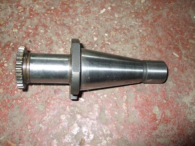

Několik fotek z rozborky převodovky.
Obrázek, Obrázek, Obrázek, Obrázek, Obrázek, Obrázek, Obrázek
Mám dotaz. Nevíte, k čemu je ten drát okolo ozubeného kola u elektromotoru ? Je možné, že je to pojištění červíka proti otočení ? Zkoušel jsem ho vyšroubovat, ale nejde to. Asi ho budu muset odvrtat. Máte s tím někdo zkušenost ????

Ten drát je poistka na červíka ako píšeš, nemci to často používali

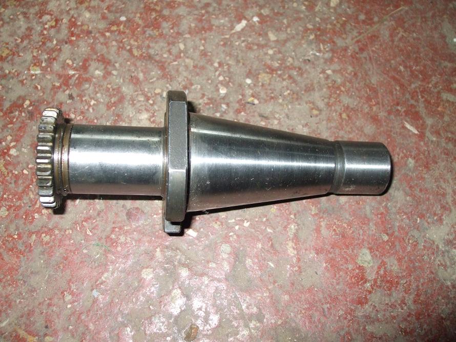

Pár fotek posuvové skříně z pokračující opravy. Pár kol je nových, vůle v uložení hřídelí jsem zatím neřešil.
Mám dotaz. Šnek ve spodní části na prostřední fotografii je na hřídeli, která je z obou stran výškově stavitelná. Tato hřídel by měla být kolmo na osu spoluzabírajícího ozubeného kola (schematicky jako přímka tečna s kružnicí) ?? Nebo se má jedna či druhá strana zvednout výš ? Já se snažil jí nastavit jako tečnu s kružnicí. Ptám se proto, protože před tím byla levá část o cca 2mm výše než pravá. Když jsem zkoušel různé varianty, tak nebyl znát při ručním protáčení rozdíl.

šneku to nebude vadit, že je jedna strana výš a druhá níž. Bude to ale vadit ozubenému kolu, které je na společné hřídeli se šnekem, protože pak se spoluzabírajícím ozubeným kolem nebude mít odpovídající záběr. To, že se šnek "přizvedává", je tam proto, aby se tím vymezila vůle do šnekového kola. Ozubeným kolům to nevadí (v určitých mezích), protože se přizvedáváním vlastně jen pootáčejí okolo sebe, pohybují se po tečně. To, že to tam bylo nesouměrně, ještě neznamená, že to bylo správně. A.

To je fakt, to mě vůbec nedošlo, že vedle šneku je rovnoběžně ještě jedno kolo, se kterým je také v záběru. Pak je to jasné. Šnek bude rovnoběžně s podélným posuvem (závitovou tyčí).
