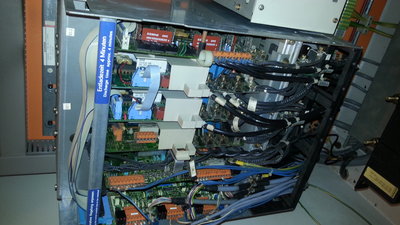

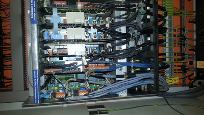

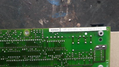

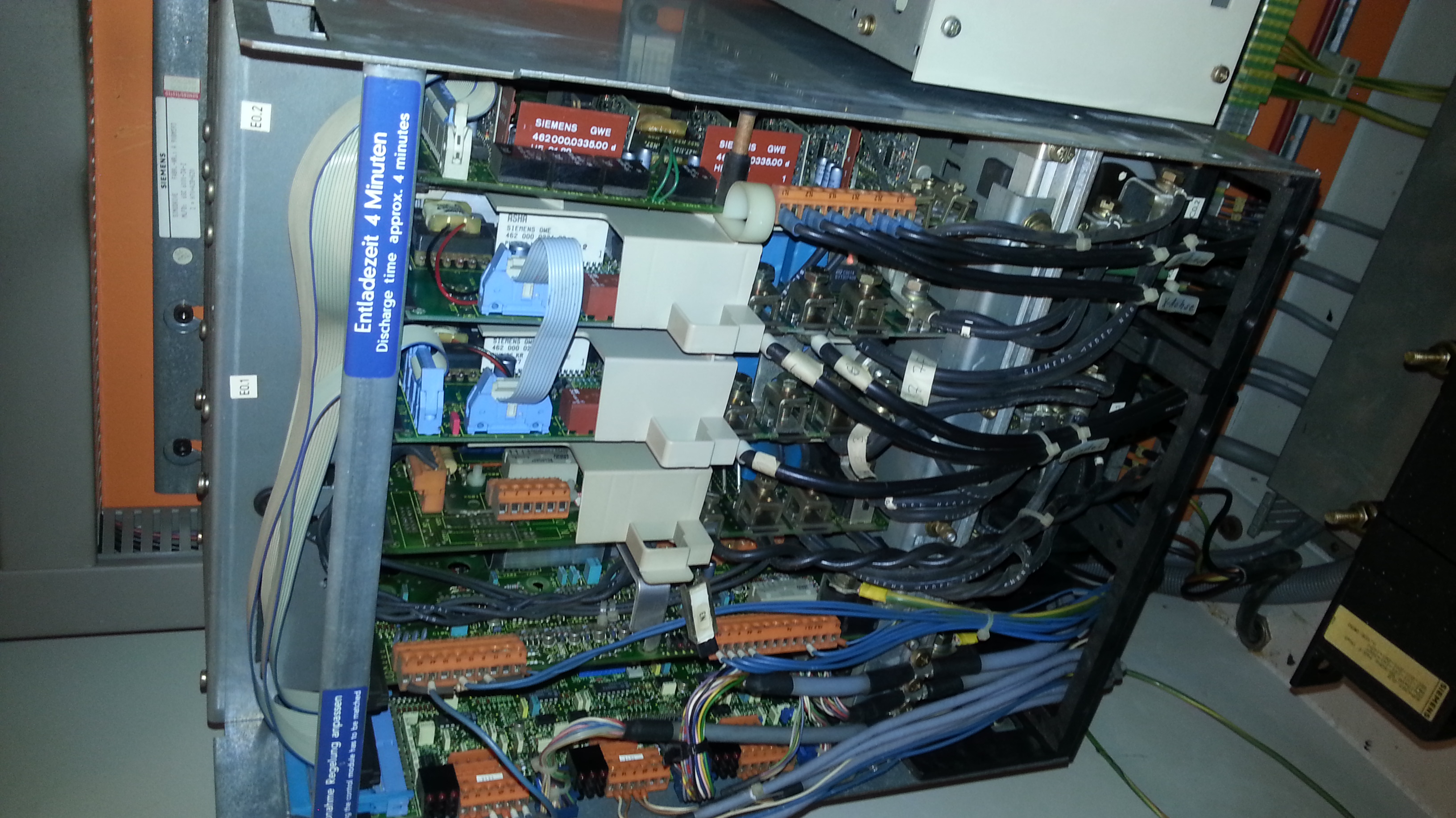

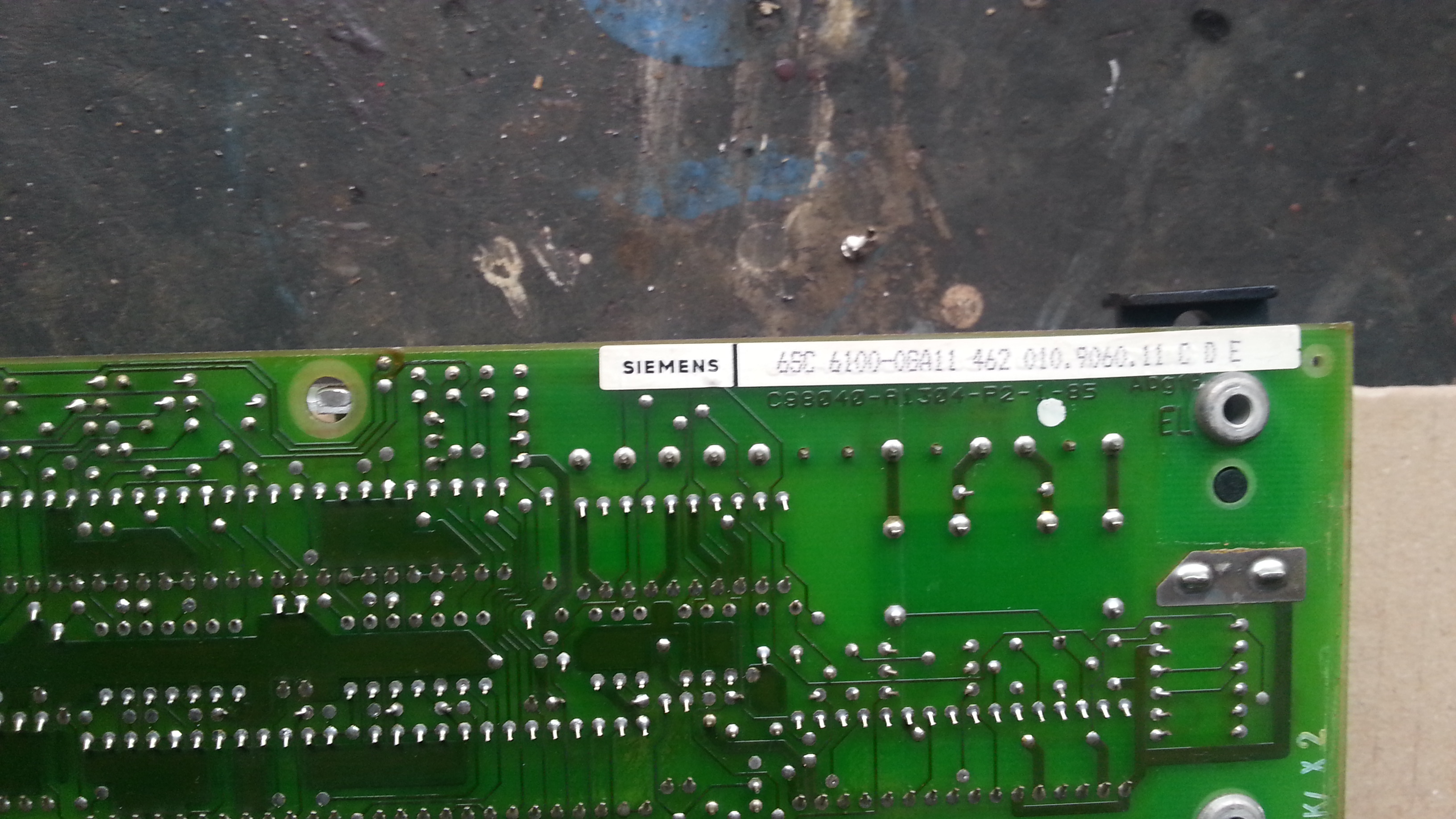

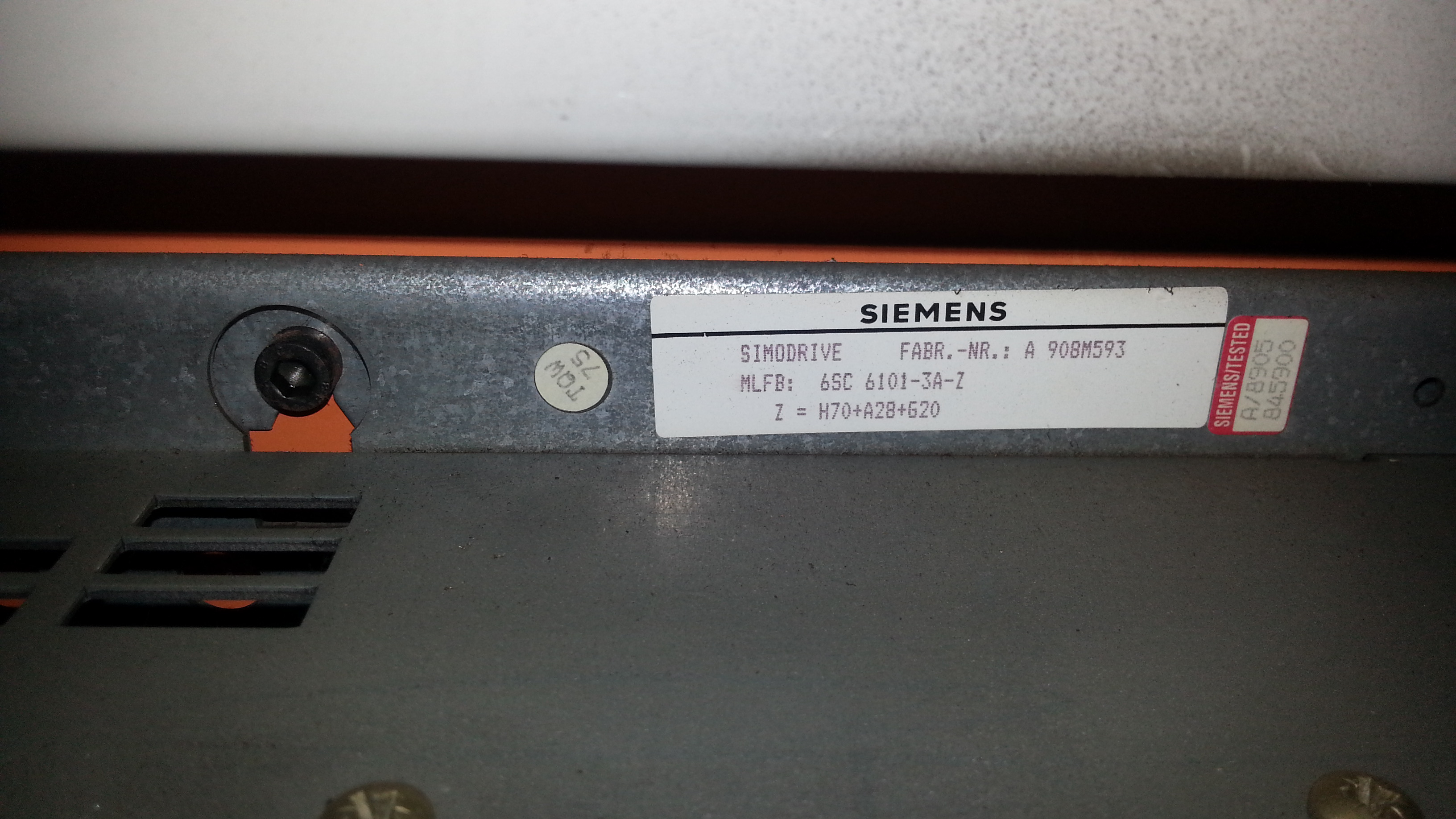

posílam foto. ledky tam jsou ale nesvítí
Včera mi to měřil eletrikář a řek že na svorkovnice do pohonu proud z trafa jde.
- robokop
- Site Admin
- Příspěvky: 23177
- Bydliště: Praha
tak mozna odeslo neco v tomhle
bylo by dobry stahnout si dokumentaci a zjistit co ktera ledka znamena a co na jake svorce ma byt za napeti
a zda se ze ten driver ma i nejake pojistky v sobe
proste zaklad je dokumentace k tomu
