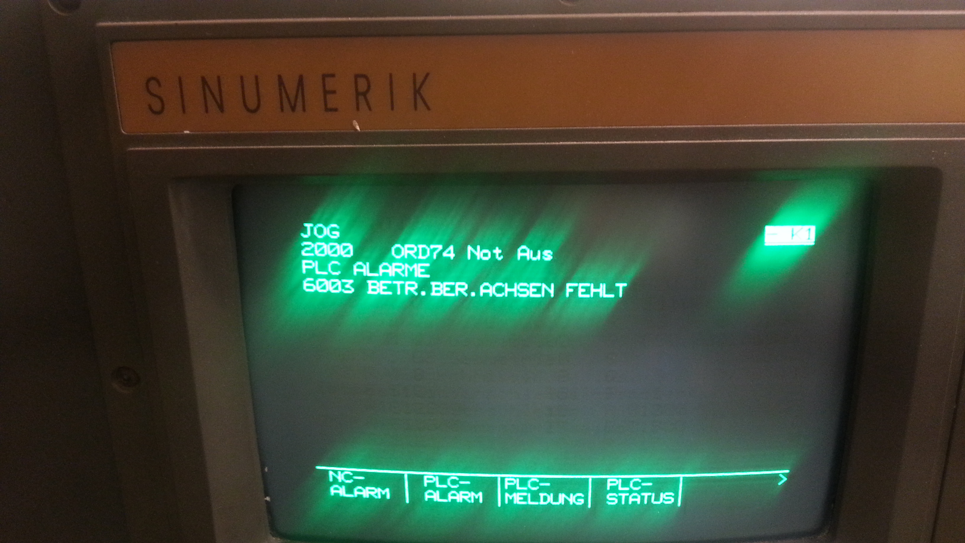

20. 9. 2016, 6:11
Zdravím, včera při soustružení se mi najednou mašina zastavila. Sama od sebe, vypadla hydraulika a pohody. Při opětovném nastartování mi nejdou pohody. Hydraulika ano, ale nelze ji ovládat tlačítka na panelu.
V příloze je chybová hlášení.
Stroj - Weiler UD24
Nevím co s tím, má někdo nějaký nápad? Děkuji
Příspěvky: 23332
20. 9. 2016, 6:20
Neni to nejaka chyba pohonu?
Co ti sviti na pohonech?
Lukashom
Příspěvky: 279
Registrován: 27. 8. 2012, 9:27
Bydliště: Klatovy
20. 9. 2016, 6:28
Na pohonech nevím.
Ale měl jsem tam včera elektrikáře a ten mi řek že k pohonu proud jde ale pak dál asi už ne. Je možný že odešel pohon? A to by nešel ani jeden motor?
