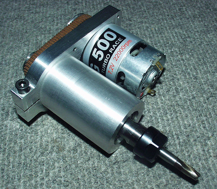

Timovo vřetýnko asi byla slepá cesta. Podařilo se mi vyměnit takový ten čínský kleštinový upínač (je jich plný Ebay), který pasuje do profi držáku s ložisky s kosoúhlým stykem. Kvalita úplně jiné úrovně a navíc kleština ER11 - to skýtá daleko větší možnosti. Trochu jsem se zaseknul na shánění talířových pružin s vnitřním průměrem 10,2mm abych "předepnul" ložiska ale jinak jsem si ušetřil hodně obrábění použitím hotových profi dílů. Zkusím o víkendu postnout nějakou fotečku.
Kdyby někdo to Timovo vřetýnko chtěl, tak ho asi rád pustím dále do světa.

.....Timovo vřetýnko asi byla slepá cesta.....
napadlo mne to také při povědomosti že tu bylo na fotce tohle vřeténko ,
ale nechtěla jsem kazit radost z práce a nadšení jako kazisvět

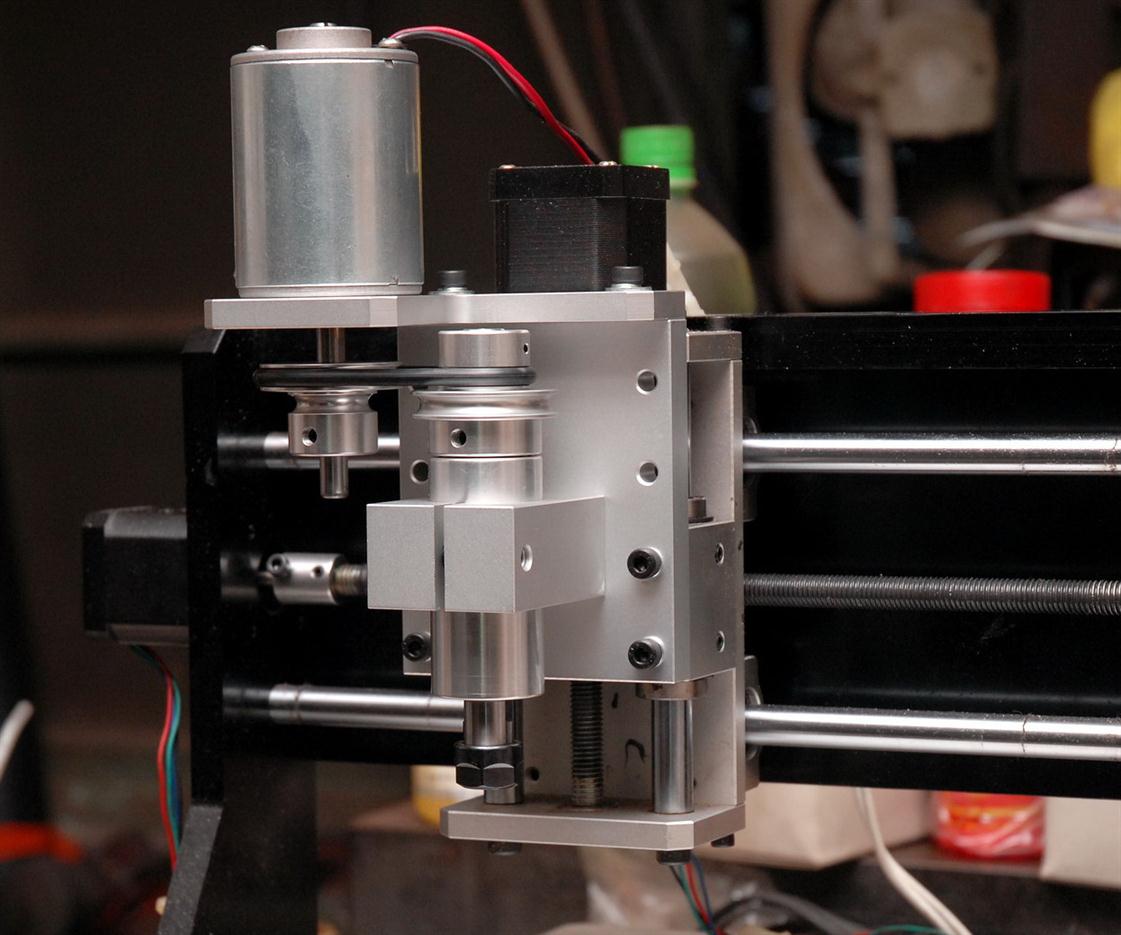

a jedna další inspirace ...
Příspěvky: 9521
15. 1. 2016, 10:18
Já na zázraku™ používám téměř výhradně nástroje s 1/8" stopkou, u plošňáků zcela výhradně, takže z tohoto pohledu by timovo vřeteno stačilo. A pokud se neosvědčí, nic hroznýho se neděje, určitě kolem něj nebudu vyrábět nic složitýho a motorek se využije jinak (nějakou ERxx hřídel mám taky koupenou, dokonce i s ložiskama a kleštinama, to bude další level :)). Jinak oba obrázky znám, chystám se to pojmout podobně, dík.
