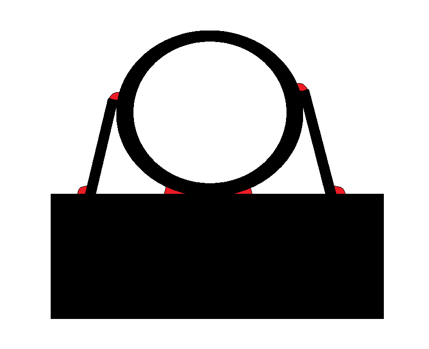

TrustJawa píše: Nejde mi o to aby se to nějak točilo, ale aby to fungovalo. Udělal jsem tohle uložení s kosoúhlými ložisky, kde se bude vůle vymezovat maticí. Chci ať to taky vydrží a ne ať tam jsou hned vůle.
to je to vůbec nejhorší možné řešení
je to v podstatě neseřiditelné
buď se to hřeje atd nebo to má vůli
no ale když myslíš.....

robokop píše:Tak ta vule tam treba vznikne uz tim jestli ty loziska das daleko od sebe a provozem se to ohreje a roztahne
Tj co bude za studena predepnuty akorat bude po ohrati uz predepnuty malo
Uz jsem takovou konstrukci serizoval a bylo to na nekolikrat
Proto ocenim kosouhly pary ktere jsou predepnute vlastnim nabrousenim uz z vyroby (a davaji se hned vedle sebe nebo jen kousek od sebe rozeprene stejne nabrousenymi trubkami) a konec se nechava jen radialne ulozeny
Ale to je tak treba 3000,- za lozisko
Já myslím že tam zas takový ohřev nebude ne když jsou v oleji ?

A kde tam ten olej vezmeš?
Ty tam máš oběhové mazání s chlazením toho oleje?
jestli ten domeček přivaříš na nějakou plotnu kvůli přišroubování, tak se ti tím svarem stáhne do ovality tak o dvě tři desetiny
jestli ti ho někdo točil stylem jeden konec - otočit - druhý konec, tak ti ty vytáčky pro ložiska proti sobě poběží tak v desetině (v lepším případě)
tohle všechno se změní ve vůle nebo v teplo

Ne prvně osoustružil vnější stranu z jedné strany pak to otočil a zdruhé strany a až měl udělanou vnější plochu za kterou to může chytnout tak teprve dělal to uložení.

a jak ten vřeteník přiděláš ?

Prvně do kříže bodově přivaří a pak udělám větší svary. Prostě aby to bylo co nejvíc stejnoměrné. Myslím že taková trubka se jen tak neohne. A potom ten celek nejspíš přišroubuju k tomu supportu, nebo taky přivařím, ale asi přišroubuju.

při svárech jaké jsoupotřeba se to prohne a celkově zdeformujeto se spolehni , ta trubka v místě ložisek má hodně slabou stěnu. takové věci sedělajíspřídavkem pak se navaří a pak se znovu obrobí. popřemýšlej o stahovacích třmenech

Ta trubka má 1cm tak si myslím že by se neprohla.

když má 1cm tak ji taky musíš prohřát aby svárdržel , no asi to nemá smysl , koukám že to tady s tebou už pár lidí vzdalo ,. taky končím

packa píše:když má 1cm tak ji taky musíš prohřát aby svárdržel , no asi to nemá smysl , koukám že to tady s tebou už pár lidí vzdalo ,. taky končím
takhle bych to navařil asi :D
