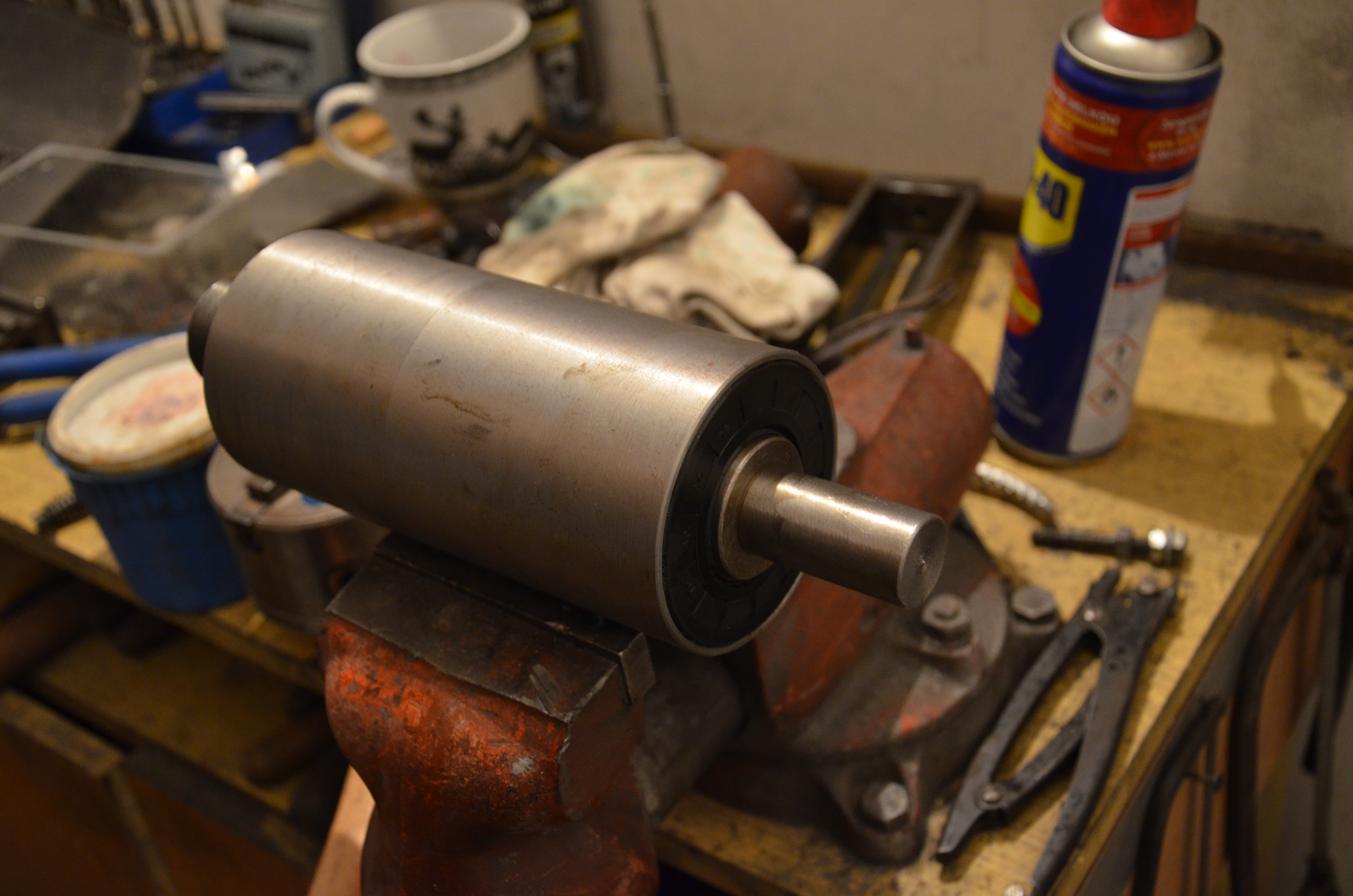

U toho tvého mazlíka jak se tak dívám, tak co si tam použil za ložiska do vřetene ? Já tam dal kuličková s kosoúhlým stykem. A materiál na hřídel si použil jaký ?Thomeeque píše:U mého mazlíka dojedu s osou nožovky jen lehce za osu vřetena a znamená to pro mě dávat nože pro vnitřní otvory do nožovky jakoby opačně - na vzdálenější stranu, viz. třeba tady, na což skoro pokaždý zapomenu, takže nůž upínám na dvakrátZa větší rozjezd bych se určitě nezlobil, zvlášť pro CNC provoz by se to hodilo (švýcarské uspořádání).

zapomeň v té tvé konstrukci na kosoúhlá ložiska a už vůbec zapomeň na ta přesná vřetenová
kosoúhlá ložiska není tak jednoduché použít
dej si tam obyčejná radiální za pár kaček
ve všech těch číňanech co se tu o nich píše jsou taky
těch pár setin co budou mít vůli nebude hrát roli proti tomu ostatnímu
stejně se ti v to v tom domku bude nějak křížit, tak se to někde opře a nějak se to vymezí
na hraní a aby se to nějak točilo to stačí a nic víc od téhle konstrukce stejně čekat nelze

Nejde mi o to aby se to nějak točilo, ale aby to fungovalo. Udělal jsem tohle uložení s kosoúhlými ložisky, kde se bude vůle vymezovat maticí. Chci ať to taky vydrží a ne ať tam jsou hned vůle. Bude se frézovat nový příční support aji s nožovkou+ taky se bude dělat koník atd. Potom jak to bude tak hodím fotku.

Dovolil bych si nesouhlasit - v mém číňanovi D210x400 jsou ložiska 32007, což jsou kuželíkovátestone píše: .......
ve všech těch číňanech co se tu o nich píše jsou taky....

Tak ta vule tam treba vznikne uz tim jestli ty loziska das daleko od sebe a provozem se to ohreje a roztahne
Tj co bude za studena predepnuty akorat bude po ohrati uz predepnuty malo
Uz jsem takovou konstrukci serizoval a bylo to na nekolikrat
Proto ocenim kosouhly pary ktere jsou predepnute vlastnim nabrousenim uz z vyroby (a davaji se hned vedle sebe nebo jen kousek od sebe rozeprene stejne nabrousenymi trubkami) a konec se nechava jen radialne ulozeny
Ale to je tak treba 3000,- za lozisko
