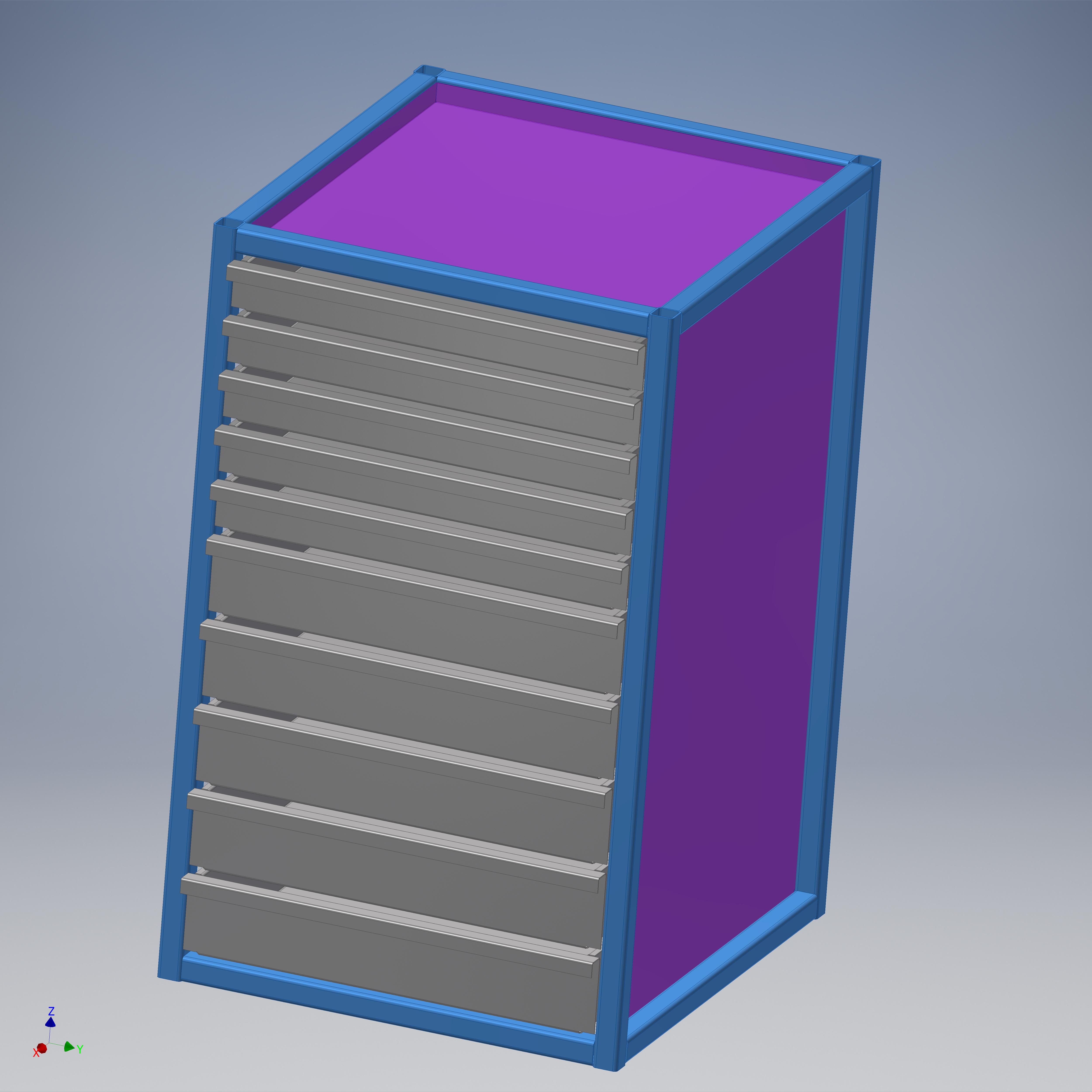

Já bych se nábytkovým plnovýsuvům vyhnul velkým obloukem, souhlasím s prvním příspěvkem, že se to dá vyrobit za lepší cenu, ovšem o uživatelské kvalitě v provedení s těmi nábytkovými výsuvy silně pochybuju.
taso píše:................dá sa to vyrobiť za lepšiu cenu ako komerčne vyrábané boxy
Komerční produkty profi řady jsou dělané modulovým způsobem a rozhodně jsou na ložiskových výsuvech, zásuvky jdou přeskládat a to nejdůležitější je pak systém třídění zásuvek s kterým tak nějak nikdo nepočítá, přitom to je to nejdůležitější, mám kontyš s výsuvy jak jsou v prvním příspěvku a je to tragédie, žádné dělení, pak mám kontyš profi řady s ložisky, dle prodejce se to vyrábí tady ale došlo to v krabici s čínskýma nápisama :) a to už je teda jiné kafe, nemá ale tak vykoumané třídění zásuvek a pak mám starší kontejner Lista což je švýcarský výrobce bezkonkurenčně nejlepších a nejdůmyslnějších kontejnerů co jdou sehnat a to je teda top liga :)

Když už něco kopírovat tak určitě tu Listu, ty plnovýsuvy na ložiscích nejsou zas tak složité :wink:

Souhlasim s RASem dulezita bude rozumna cena. Vymyslet vychytavky jako prohazovani supliku ? Nabytkovemu vysuvu je jedno zda vysouva 50 kilovy suplik knih nebo zeleza. Kdyz se podela vymeni se za 60 korun za jiny. Kdo bude pruda muze si misto beznych objednat Blumy ci Wurthy. Na konstrukci se nic nezmeni. Budeme li vymyslet kraviny, dostaneme se na cenu nemeckeho. Ma to byt na nastroje, proto bych neprudil s nekecnym vychytavanim detailu. Mam rad pekne veci a obcas desingu dam prednost pred funcnosti :-( tady opravdu preferucuju funkci/cenu. Pouze bych se primlouval za aretaci supliku branici vysouvani vice najednou. Opravdu to docela snadno hapa. Pokud to nepujde, preziju to.

Vysuvy sa tam daju dat hociake, ja som zvolil to co som uz napisal. Nehovorím že je to najlepšie riešenie ale mám to vyskúšané a zatial to ide dobre (uvidíme po rokoch :) ). Co som pozeral original boxy maju vysuvy co vyzeraju rovnako akurát majú iné uchytenie a vyššiu nosnost (75kg). Momentálne ani neviem kde sa dajú výsuvy s takým uchytením zohnať. Cenu pri vačšom počte kusov ešte zatial neviem. Tie nízke šuplíky sú len ohranené - chcel som to pôvodne zvariť alebo nitovať ale pri tak krátkom ohybe nebolo treba.

Resite uplne kraviny sorry kluci, vysuv je to uplne posledni. Navic se da koupit cokoliv. Dulezite je kulturni provedeni supliku, pekne ohnuti madel i cele kostry. Dale pak napriklad spojovani v rozich coz tady myslim zminoval RAS, to je klicove. Nyty budou otresne, videl bych to na bodovani. Bodovka si s pozinkem poradi. Milda psal, ze ma vybavenou dilnu, jinak bodovku rucni i velkou muzu zajistit.

nemam to este kompletne nacenene ale bude to vychadzat cca 250€. kompletný box. Vyzerat to bude takto neako:

rozmery sú 755x470x520, hmotnosť - 40kg, 10 šuplíkov (výška 50mm -ks a 80mm 5 ks)
