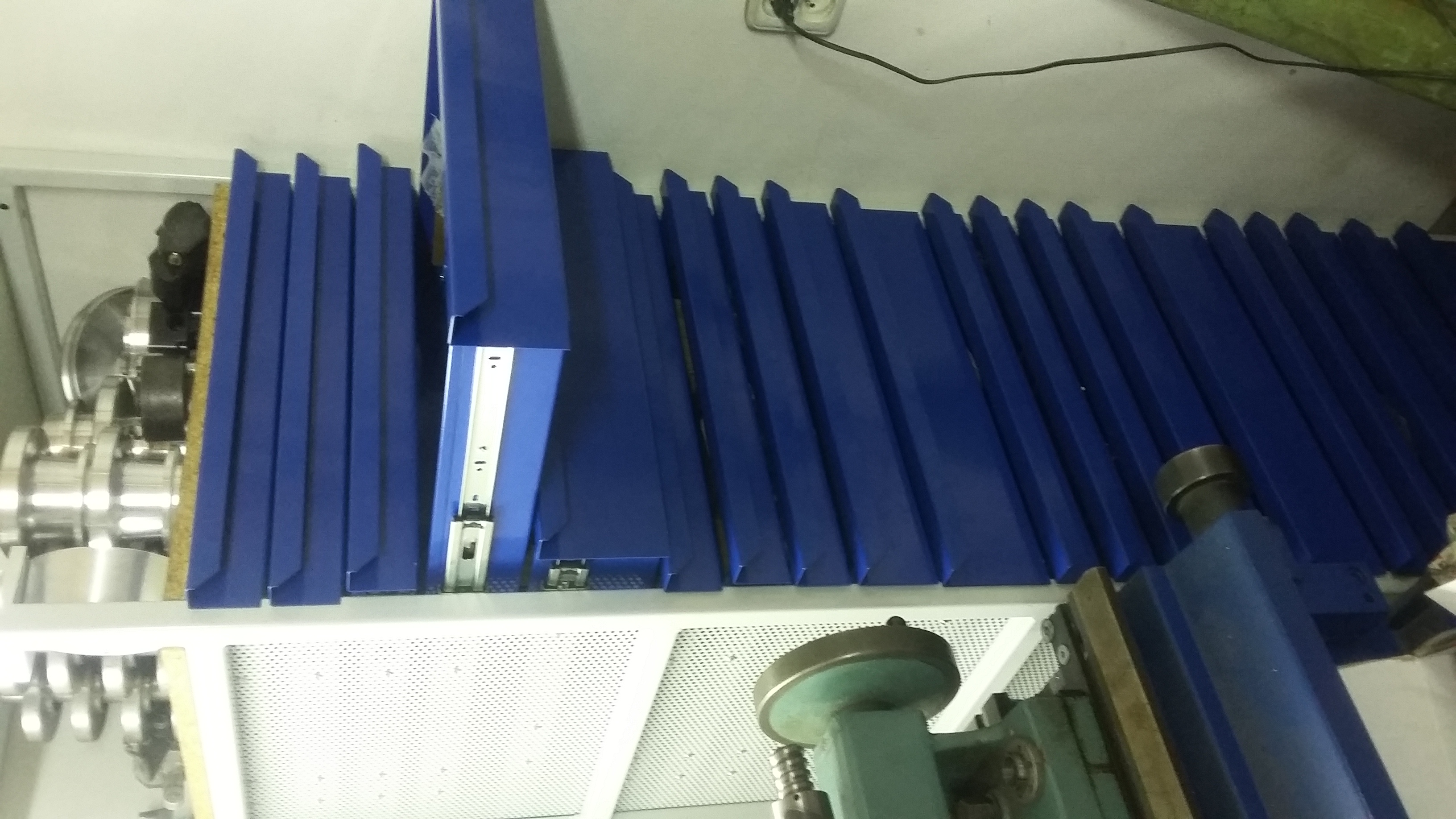

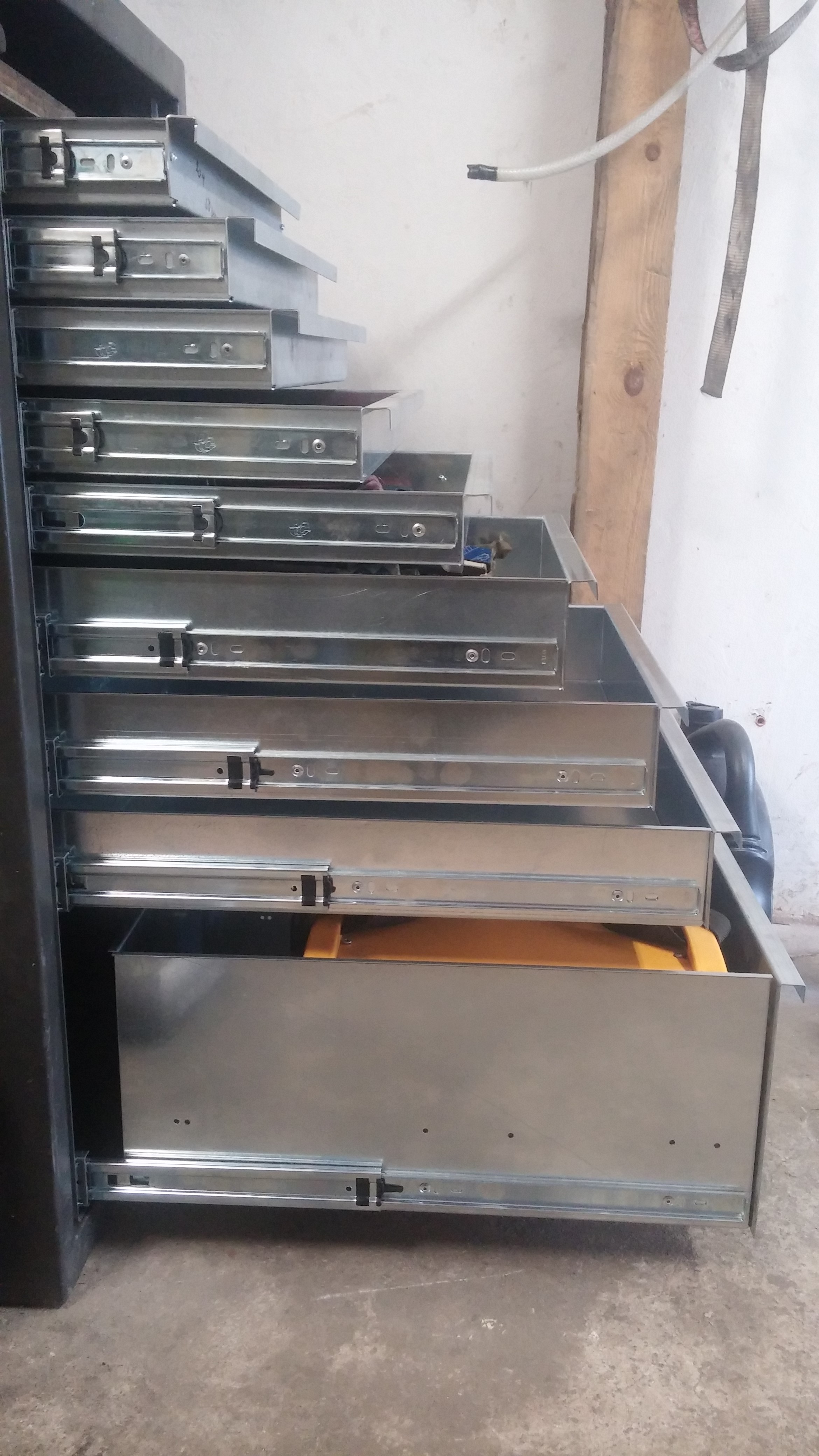

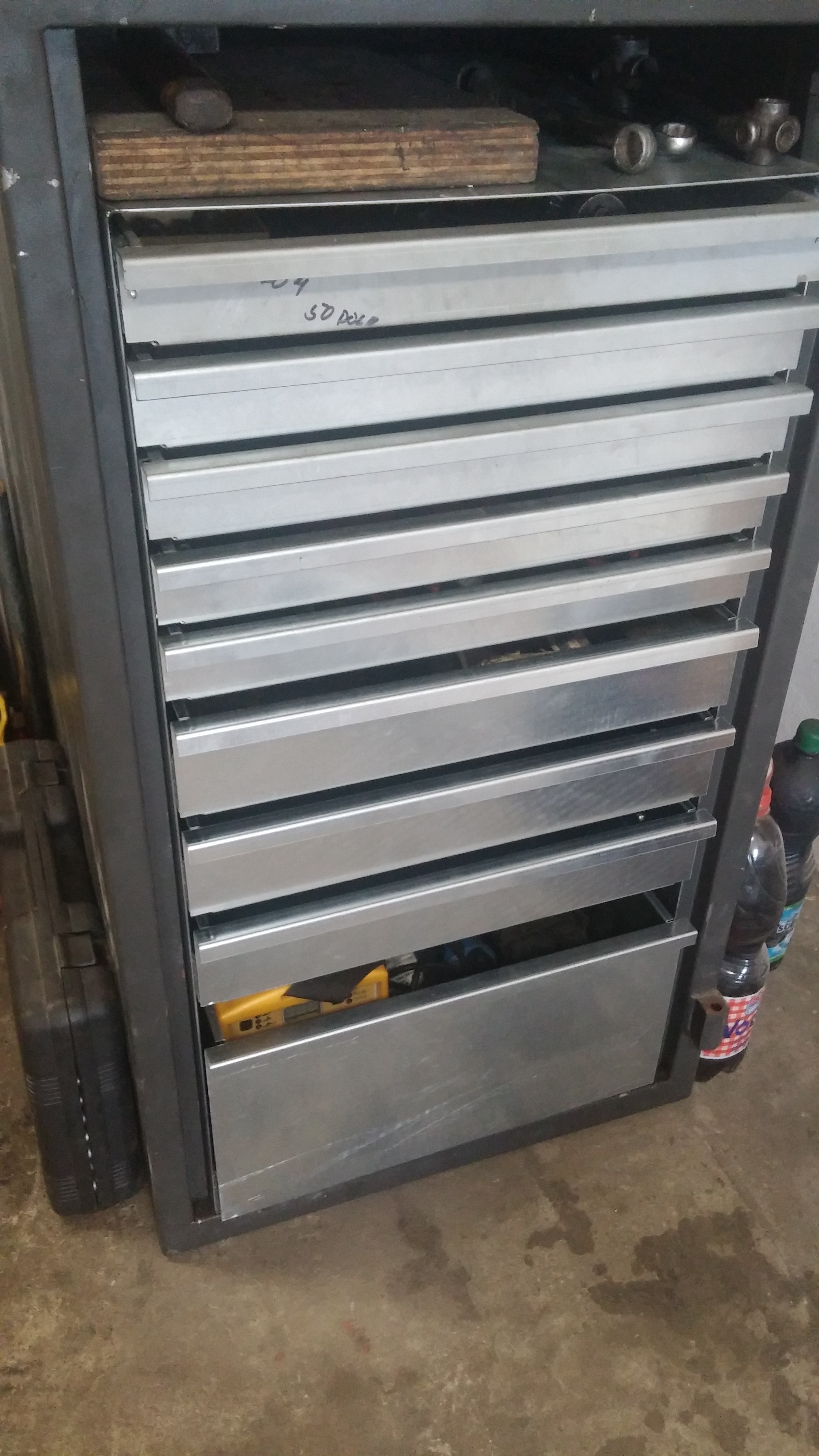

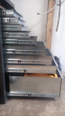

vzhladom na cenu tých boxov v ochode som sa rozhodol ze si to vyrobím. Ak by mal niekto záujem, dá sa to vyrobiť za lepšiu cenu ako komerčne vyrábané boxy

este musím nakresliť plášť potom budem vediet kompletnu cenu. Mne stačili len šuplíky, ktoré som nahodíl do podstavca pod vrtačku. Skupliky maju rozmery :
500x394x50
500x394x80
500x394x220
500 je zaroven aj dlzka vysuvu
celá sa to dá spraviť širšie, ja som to robil také úzke kvôli tomu podstavcu do ktorého to išlo
