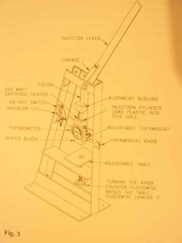

Secrect of buiding plastic injection molding machine
autor: Vincent R. Gingery
princip je jednoduchy, brouseny cep a vyhrivany blok s presnou dirou, tam se nasype granulat a po roztaveni se pistem (cepem) vytlacuje tavenina pres spodni trysku.
Knizka je k sehnane na netu (myslim, ze jsem ji kupoval na amazone, ale nejsem si jist)
Pokud to nekdo sestroji, pevne doufam, ze se "rozdeli" o zkusenosti

Monteg: bavime se porad o rucnim lisu ne? Delal jsem si napul srandu, ale jestli chces citovat z "te one" knihy, tak to sem napisu, ne ze bych byl nejak dobry anglictinar, ale pochopil jsem, ze si klidne rozstrihaji kelimek od jogurtu a nasledne vylisuji treba knoflik na potak.

jsem zvedavej, jestli tuhle rucni masinu nekdo opravdu udela a zfunkcni.
Pro uplne laiky, vetsina tech plastu se tavi pri cca 160 stupnu celsia, ovsem nekde jsem videl ze tryska by mela byt vyhrata na 190.
Pokud si vysetrim zase chvili, tak nafotim i to co "v knizce" dokazali vylisovat.
Jinak opravdu zajimave tema.
