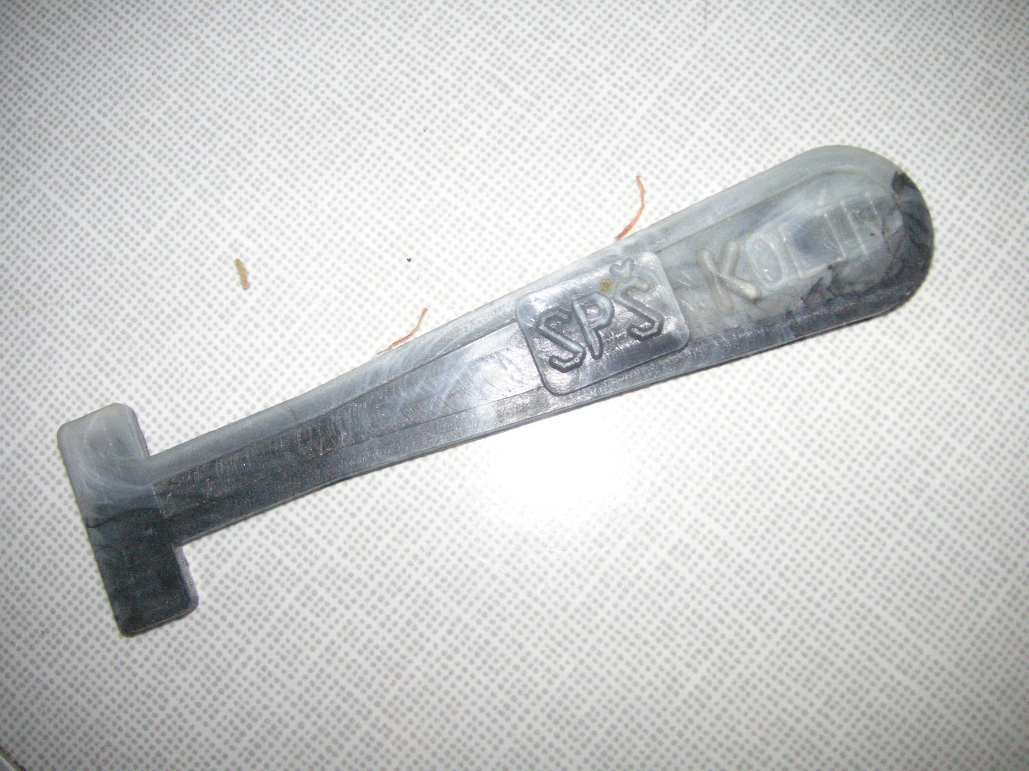

Jeste kdyz jsem chodil na stredni skolu, meli jsme tam rucni vstrikovaci lis. Tvarove to vypadalo trochu jako stojan na vrtacku :-) Byla tam komora do ktere se nasypaly granule plastu. Ta komora byla oblozena topnymi telesy a vedle byl regulator teploty. Vrsek komory byl uzavren pistem na ktery se pres paku tlacilo a dole pod komorou byla jen tryska, ze ktere sel roztaveny plast. Pod trysku uz jen formicka a bylo to. Formicek jsme nadelali plno a fungovalo to bezvadne. Jen kdyz jsme chteli plast obarvit byl problem. Delalo to takovou mramorovitou strukturu, jak se ten plast bez sneku poradne nepromichal s barvicima granulema. Dival jsem se nekolikrat na net, ale nikde jsem nic podobneho nevidel, ze by to nekdo vyrabel. Uz kolikrat jsem premyslel o vyrobe, ale zatim jsem se k tomu nedostal... Asi by nebyl problem stavit se na skole a udelat par fotek.

vstrik do formy je kuzelovy. Unik vzduchu jsme resili par ryhami gravirovaci frezickou . Forma se svirala pres excentr a tlak byl proste pres paku, dokud to slo. tohle byl lis jen na male vylisky, cca do 15 cm3 jestli si to dobre pamatuju. Fotky budou, uz jsem mluvil se svym byvalym ucitelem a slibil mi je poslat, tak je sem potom dam.

tenhle rucni lis je samozrejme pouze na male a jednoduche rovinne vylisky. Delali jsme na tom napriklad plastove cistitko na T drazky. Prikladam foto pro predstavu. Na nejake tvary to neni, na to jsou potreba samozrejme uplne jine podminky jak uvadeji ti, co s tim narozdil ode me maji zkusenosti.
