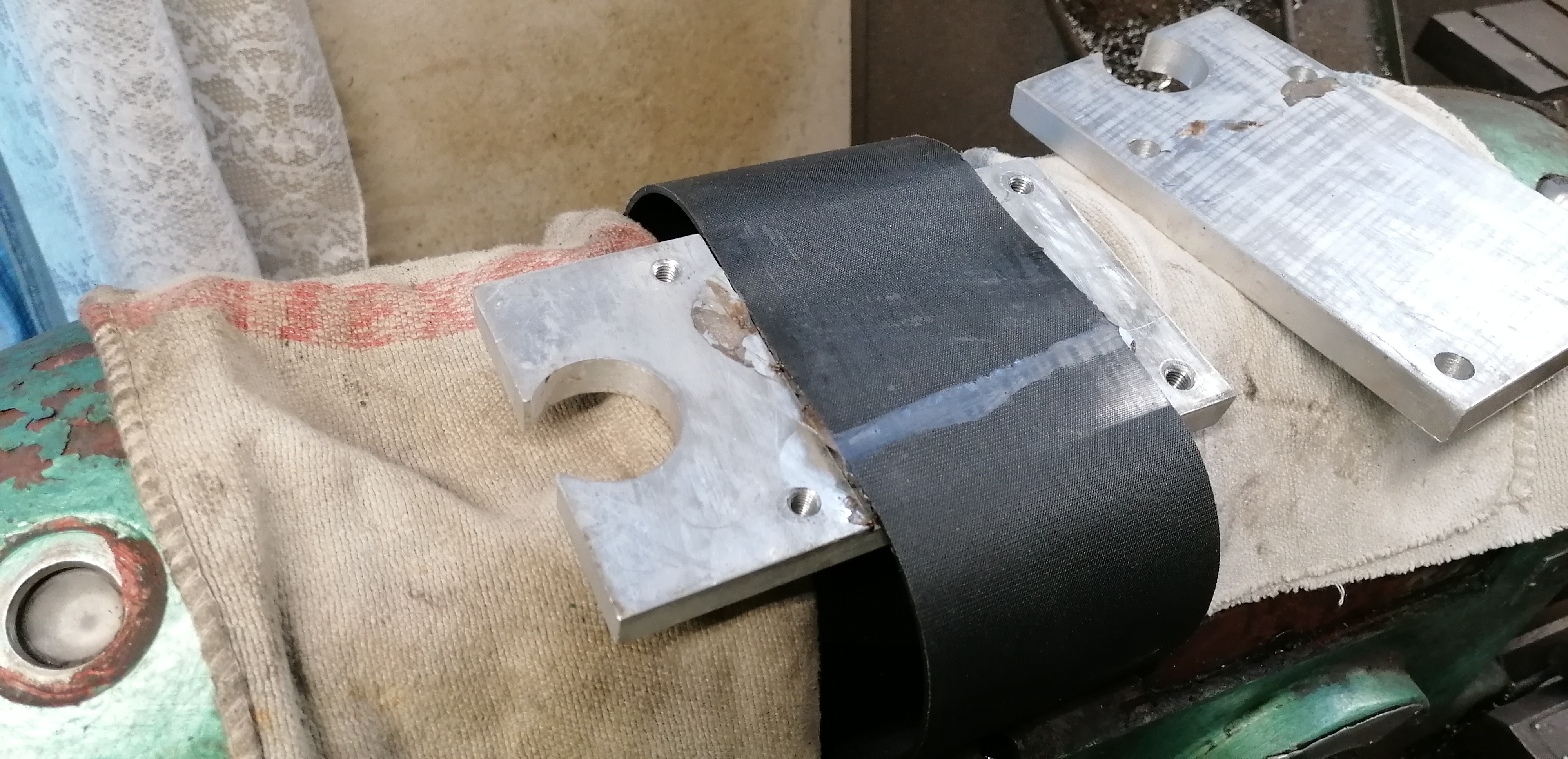

Zdravým, ja som si teraz menil plochy remeň na SV 18 R, objednal som si remeň ktorý už bol zabrúsený, pribalili mi k nemu aj lepidlá a návod ako ho zlepiť. Nezohnal som originál lepičku tak som zohnal 2 hliníkové platničky. Do jednej som zafrezoval drážkou do hĺbky 2mm a šírku podľa pásu 100mm. Na spájanie oboch doštičiek som dal 4ks skrutky M8. Starú žehličku som si predtým nastavil podľa teplomeru na cca 95 stupňov.
