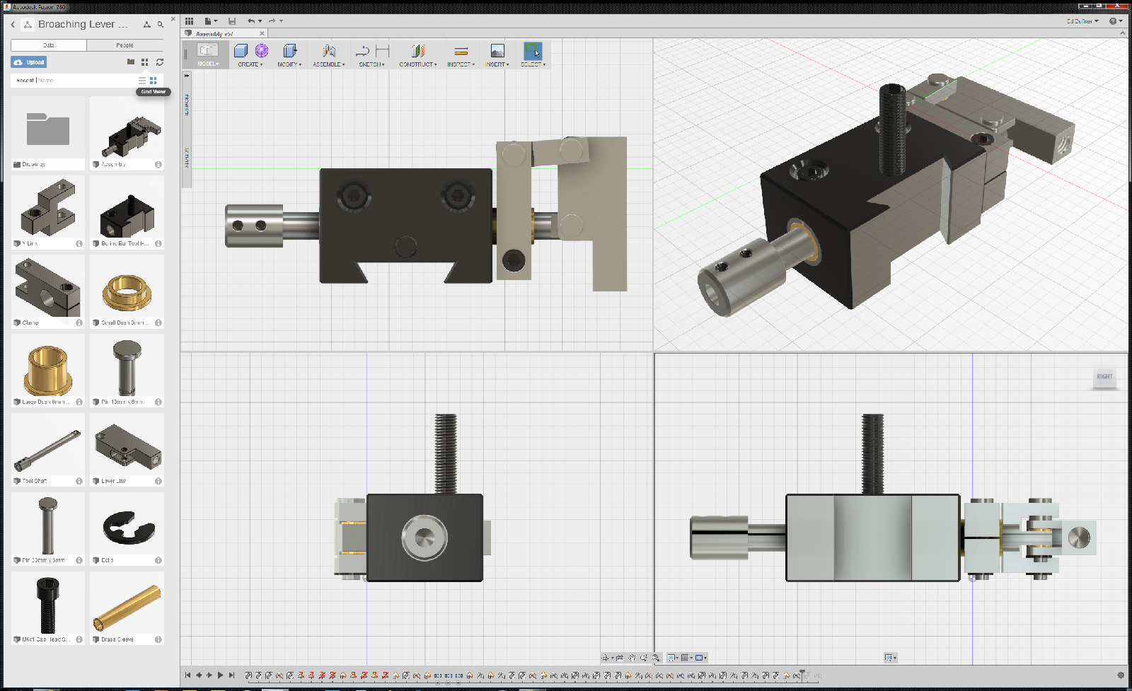

Francotirador píše:Koukni na Jovovi stránky - ten ten strojní posuv pro obrážení vyřešil takto:
Ano, viděl jsem, a právě toto jsem myslel tím že nemám žádný přípravek na upnutí toho náboje jinam než do univerzály.

Jen doplním že s tou šikmou vzpěrou to nefunguje. Příliš se to kříží a různě nadzvedává. Nakonec jsem to vyřešil trubkou velkého průměru kterou opírám mezi vřeteník a tu děličku. S tou to pak vcelku jde. Ale stejně to tu s napětím potichu sleduji, protože udělat tímhle způsobem drážku je docela boj :?

A co udělátko a postup dle videjka níže?

To vypadá hodně dobře.
Akorát tu příčnou tyč, na které je to soupáčí zavěšeno bych já asi udělal výrazně tlustší.
Takhle mi to připadá, že se to musí dost prohýbat a pružit.

VirtualMan píše:Akorát tu příčnou tyč, na které je to soupáčí zavěšeno bych já asi udělal výrazně tlustší.
Já myslim, že s nějakou pružností tak trochu počítá a že by to takto bez ní možná ani nešlo (každou hloubku jede na mnohokrát, spíš to vyškrabe)

jj to řešení z druhého videjka je lepší včetně vyřešené fixace vřetena ;-) a plánky dle kterých to bylo postaveno:
http://neme-s.org/Model_Engineer_Files/ ... 20%231.pdf" onclick="window.open(this.href);return false;
http://neme-s.org/Model_Engineer_Files/ ... 20%232.pdf" onclick="window.open(this.href);return false;
Kdo se chce prásknout přes kapsu má možnost využít jiné již hotové řešení:
http://www.arceurotrade.co.uk/projects/ ... aching.pdf" onclick="window.open(this.href);return false;
Mne se nejvíc líbí obrážečka do QCTP :
Tady je plánek z odkazu výše:
QCTP Broach Tool.pdf

Grad píše:…Mne se nejvíc líbí obrážečka do QCTP :
No jo, ale má to být 8 drážka. To všechny ty mezikusy (jako nožovka, pomocný suport atd.) dostanou docela zabrat :(
Připadá mi rozumnější ten přípravek šroubovat rovnou na příčný suport (místo pomocného).
