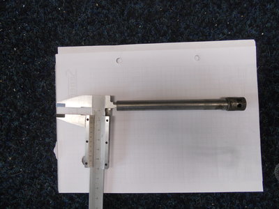

U hodinářských soustruhů neznám kleštiny s vnitřním závitem (to neznamená, že takové nejsou - neznám všechno). Taky je dobré znát průměr těla kleštiny ( ne upínací ). I když kleština nemusí být původní, ale určitě má průměr stejný jako je průměr závitové trubky, kterou se utahuje. Průchod koníkem je stejný jako původní průchod vřeteníku. I fotka této trubičky s rozměry by lecos napověděla. Alespoň podle provedení může napovědět zda je to novotvar nebo origoš. :)

Hoši musím se omluvit teď jsem byl v dílně a vytáhl ten protikus z koníka tak dávám foto
