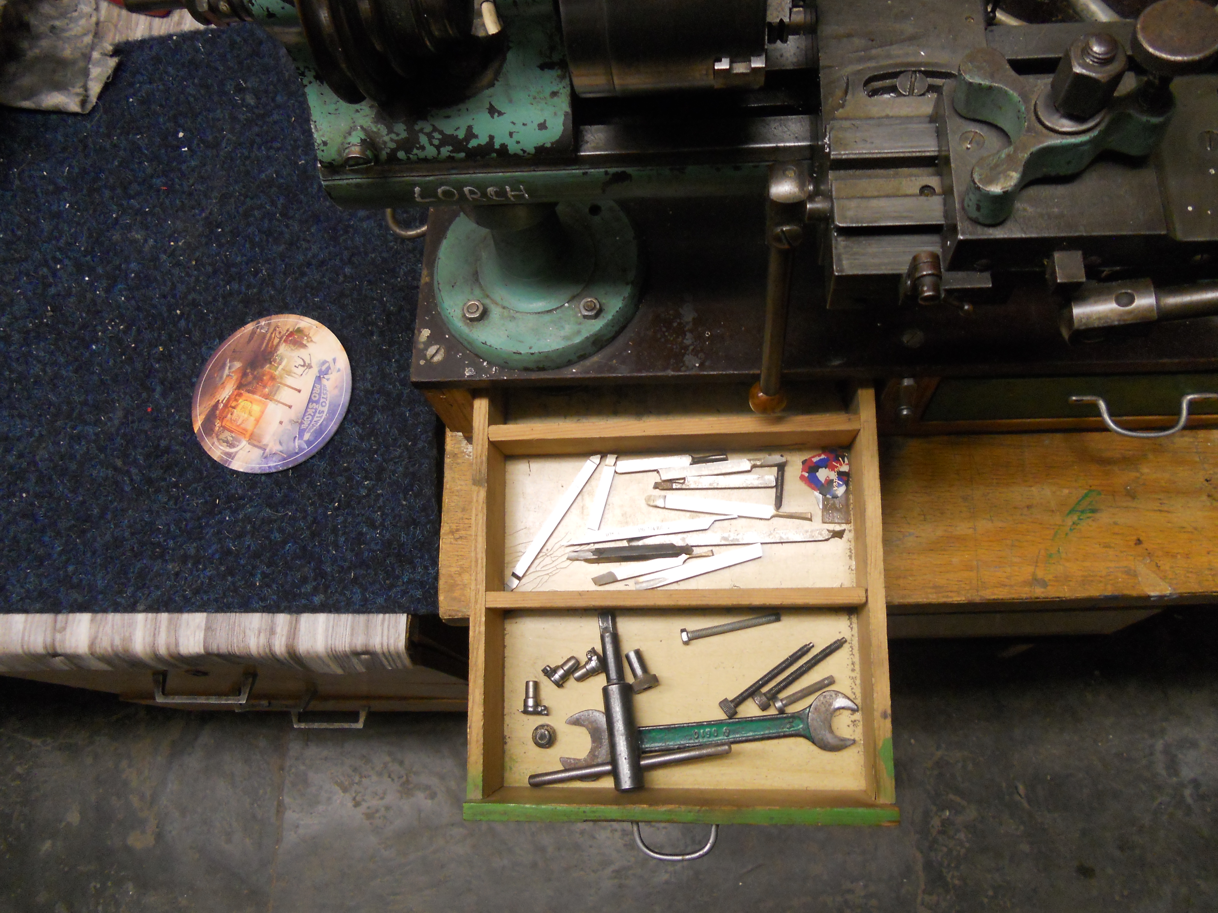

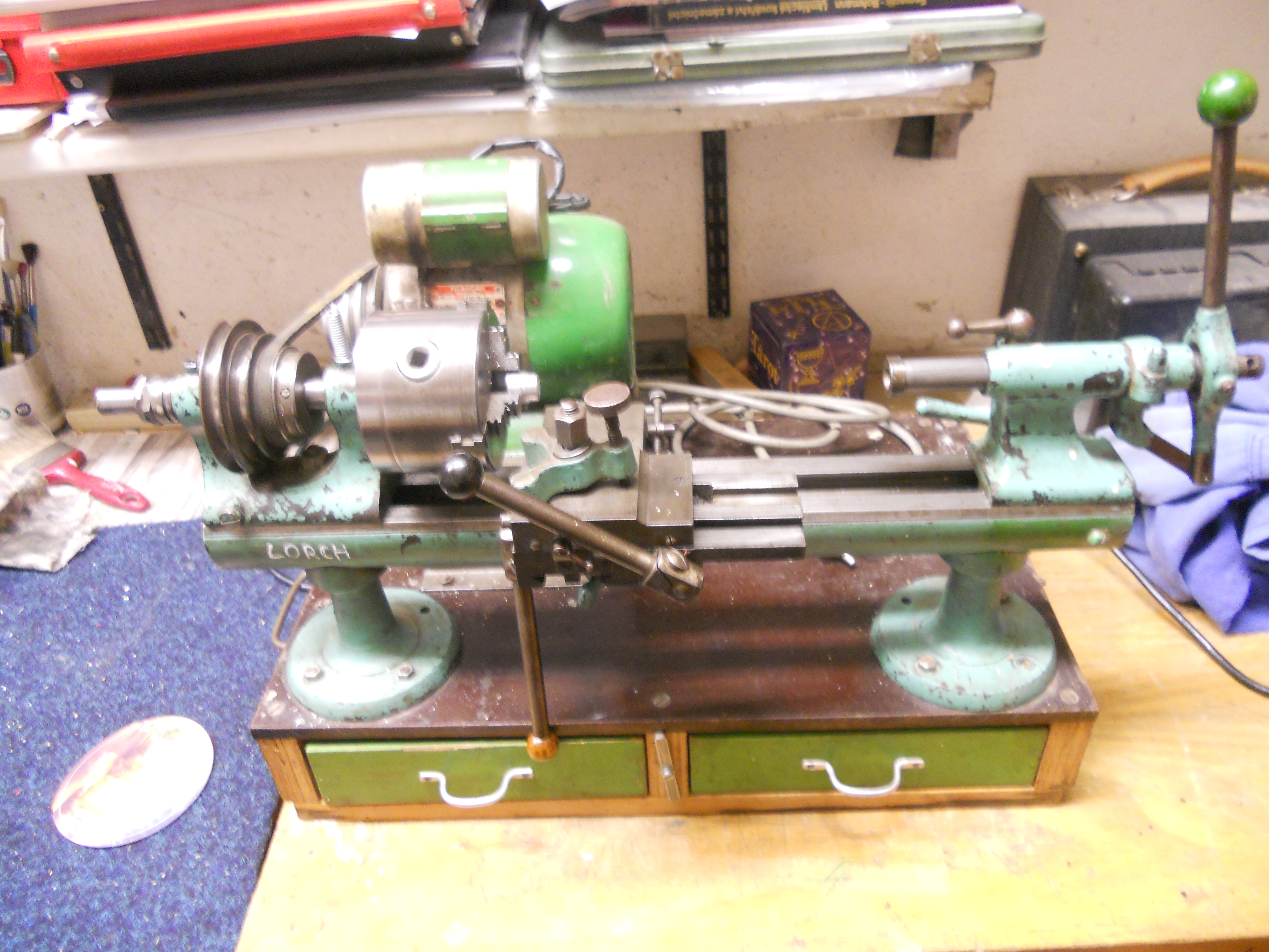

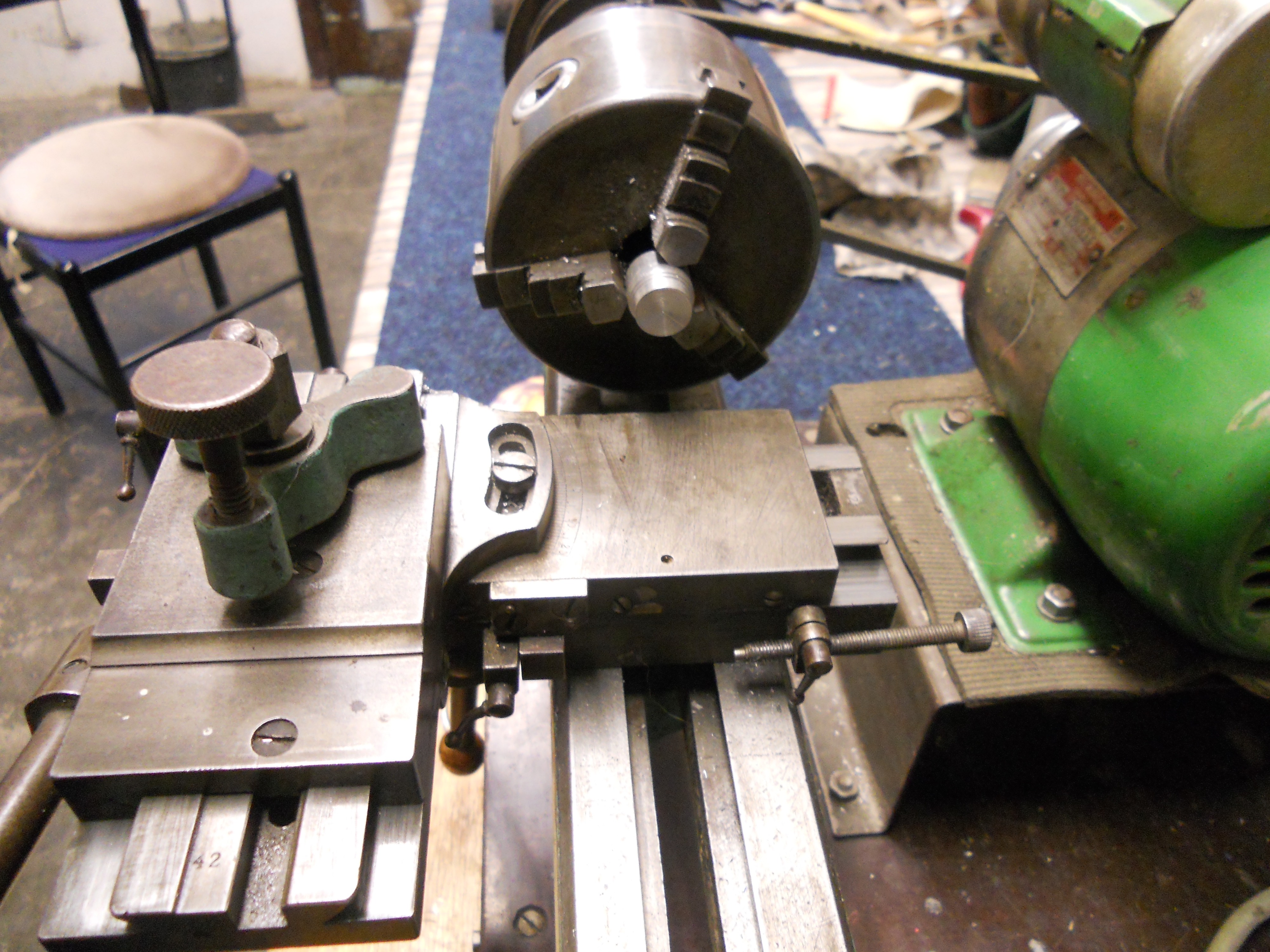

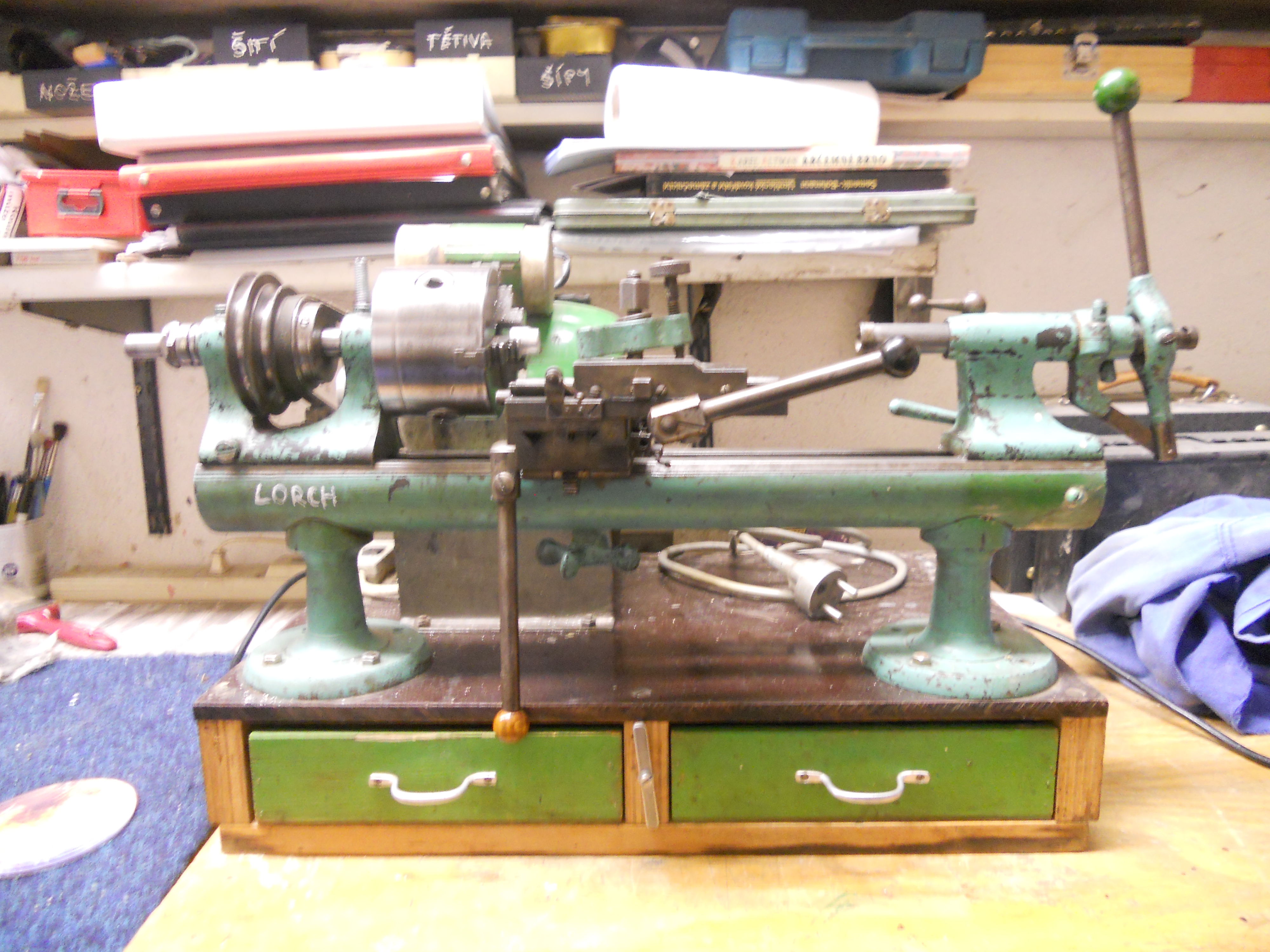

původně hodinářský soustruh pravděpodobně LORCH,žádná čína prvorepublikový materiál,(nechápu jak může být lehká a těžká litina tedy ta čínská),univerzálka 80/3, Původní vřeteno bylo na kleštiny,předěláno v roce 80 první Brno (mám origo výkres) .motor 380W .Otáčky podle mě 700-1400-2800.Žádné vůle !!!!! vše na rybinách .Používal jsem ho na jemnou mechaniku převážně barevný kovy zvládne i kov. Na fotu chybí v koníku hlavička ,nechal jsem vyrobit novou hřídelku poněvadž se mi protočila a již nemá tu přesnost.Je to historický přesný stroj používán na modelařinu .Nože v ceně.Cena k jednání 10000,-

Tyhle stroje žádný kužely (jako u MN80 či běžných větších strojů) ve vřeteni nemají .... obvykle jsou na kleštiny, takže tam je válcová dutina a kuželová je jen okrajová část podle typu kleštiny úhel 15° někdy 20° ale může být i jinak .... záleží na typu kleštiny.
Tady máte přehled kleštin od Lorcha
http://www.lathes.co.uk/lorch/page9.html" onclick="window.open(this.href);return false;
Tady máte trochu info vo co go..... Tohle je vpodstatě asi to největší z "hodinářské" nabídky co Lorch dělal.
Ta obří universálka není zrovna ideál .... dává dost zabrat ložiskům. Nicméně základ to není špatnej, cena ujde a kdo si chce pohrát, inspiraci jak to má vypadat má zde:
http://www.lathes.co.uk/lorchwatchmaker2/" onclick="window.open(this.href);return false;
Pokud by si to vřeteno někdo dělal nový tak doporučuju udělat dutinu podle nějakých dostupných kleštin nebo si to udělat třeba na ER upínač.
