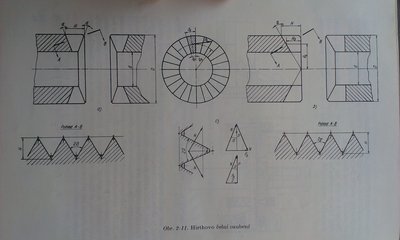

navrh hirthova ozubeni
Příspěvky: 23392
22. 6. 2016, 10:36
Normu dodrzet nemusim
Monteg
Příspěvky: 1516
Bydliště: LOUNY
22. 6. 2016, 6:51
Tak tady to je
Monteg
Příspěvky: 1516
Bydliště: LOUNY
22. 6. 2016, 6:54

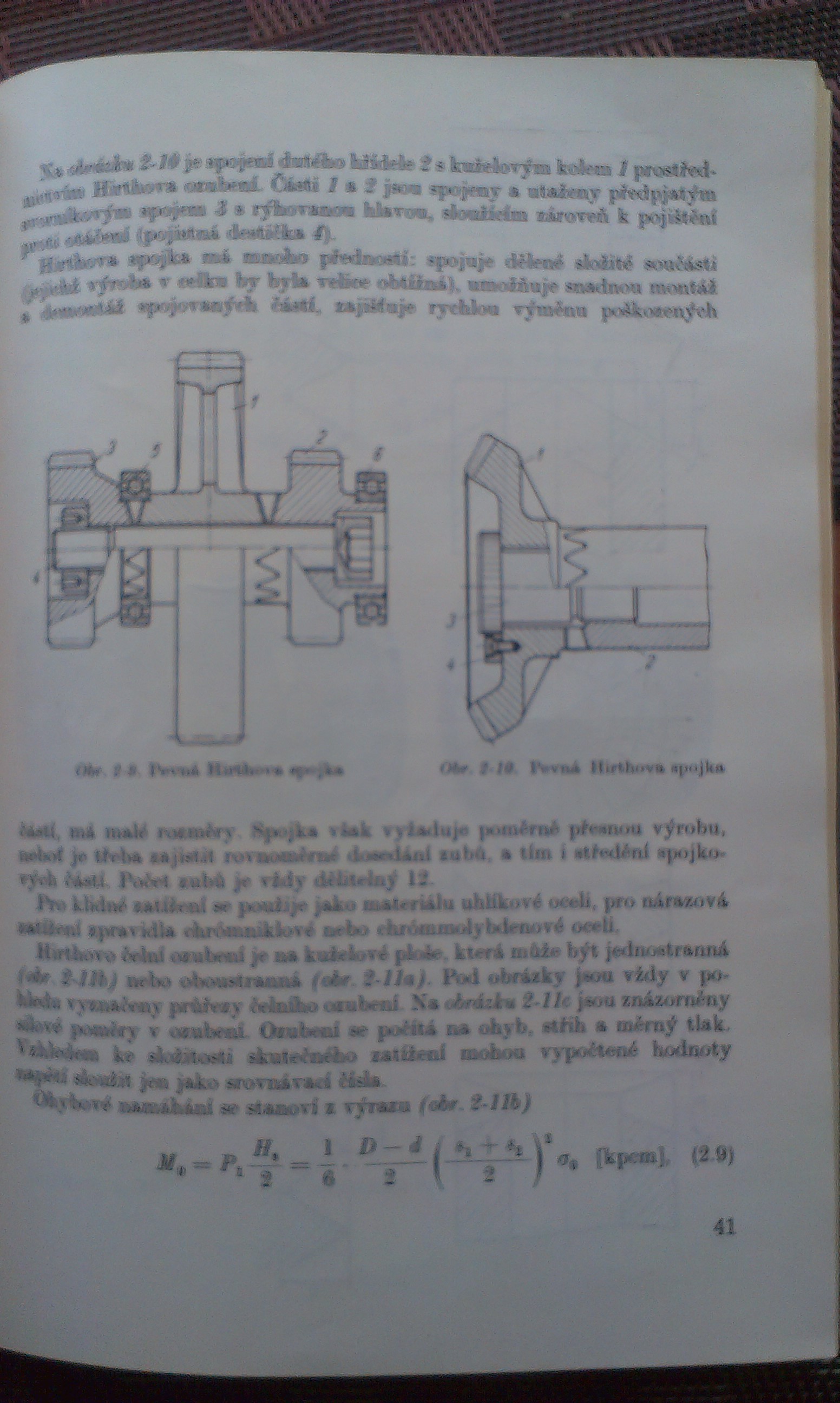

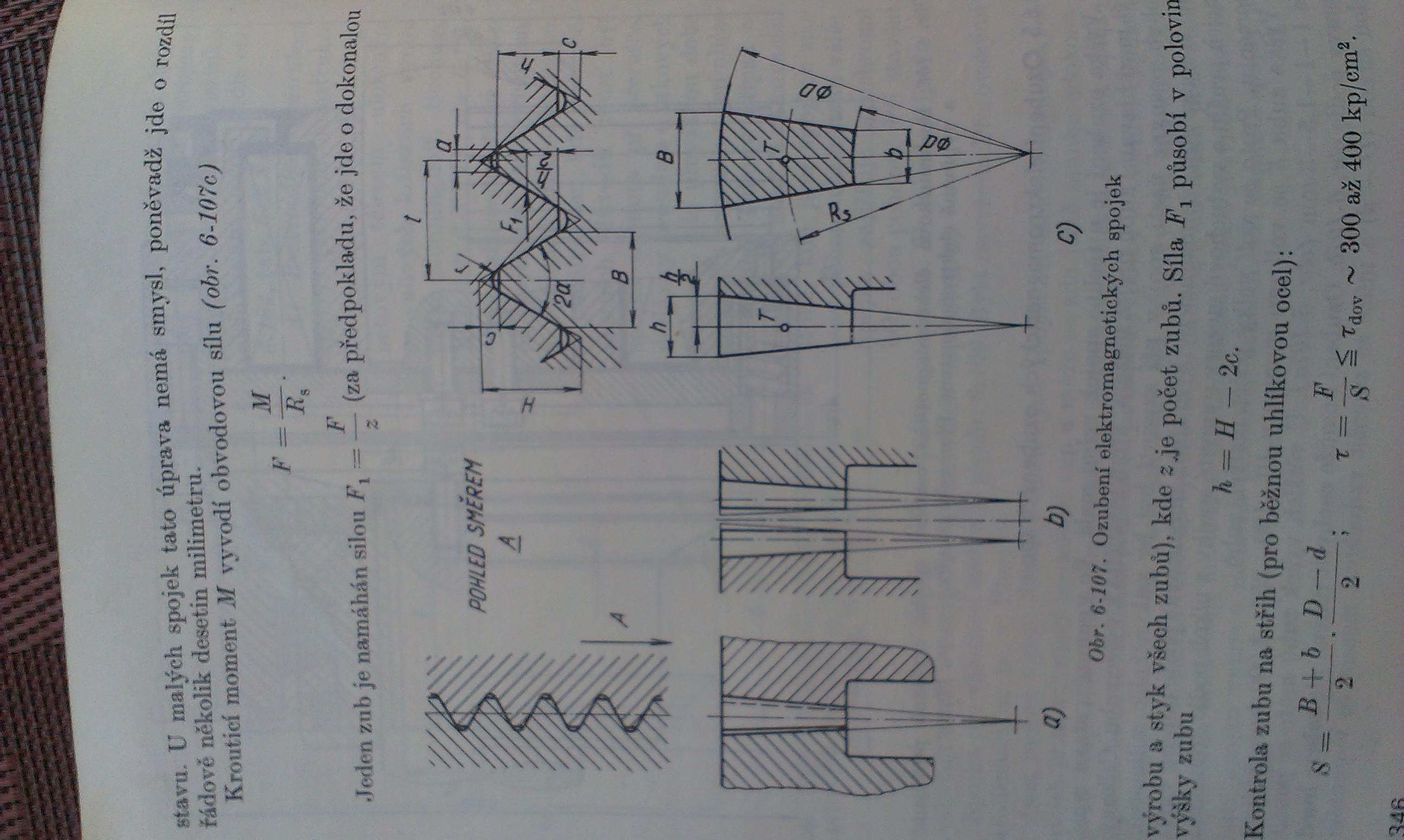

A sakra je to v obráceném pořadí.

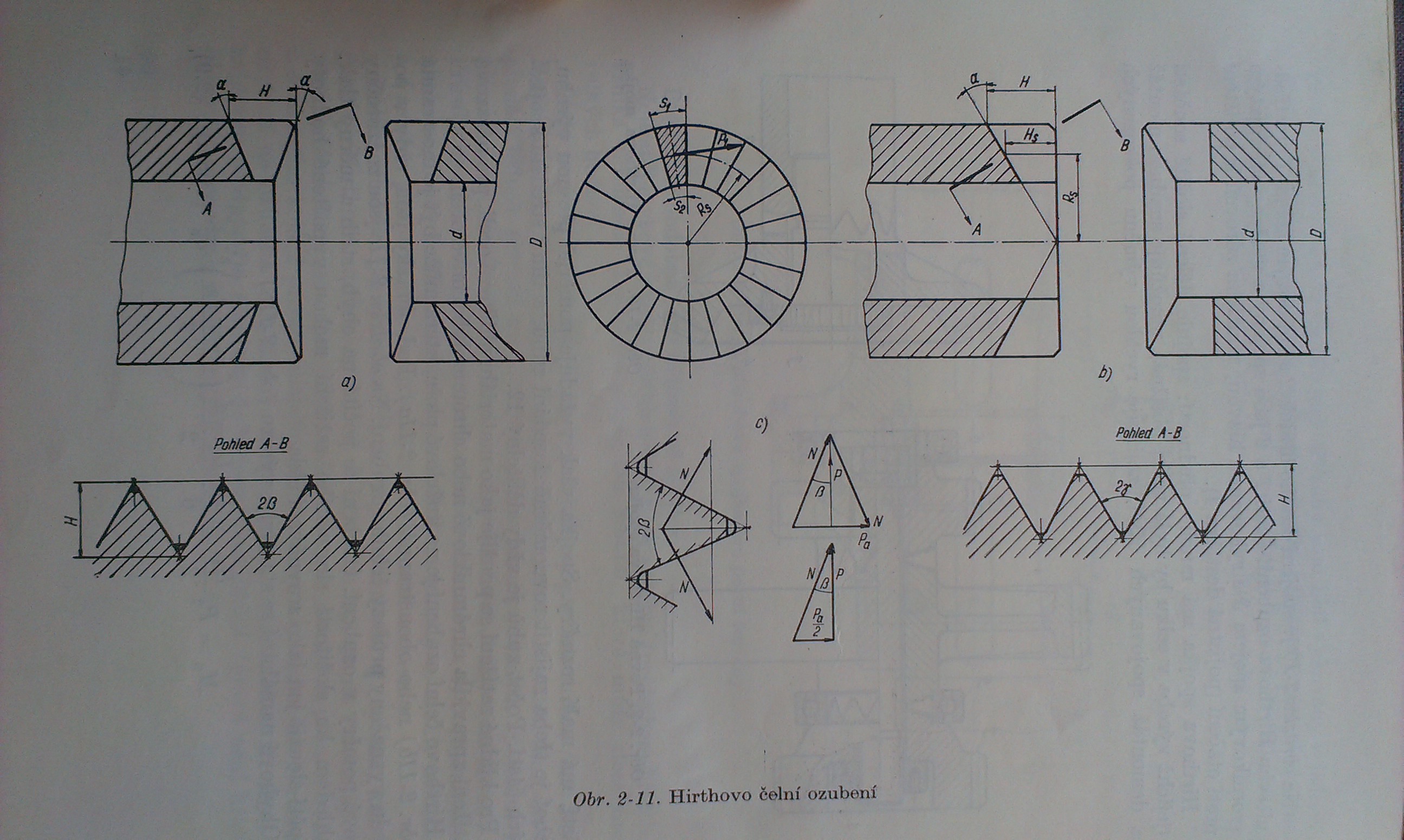

Ten první obr se používá u elektromagnetických spojek
Zbytek je klasická
Příspěvky: 7590
22. 6. 2016, 7:00
Co to je za knihu?
díky
Příspěvky: 23392
22. 6. 2016, 7:28
dekuju pekne
Monteg
Příspěvky: 1516
Bydliště: LOUNY
22. 6. 2016, 8:02
Hřídelové spojky
Alfréd Bolek a kolektiv
Praha 1967

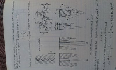

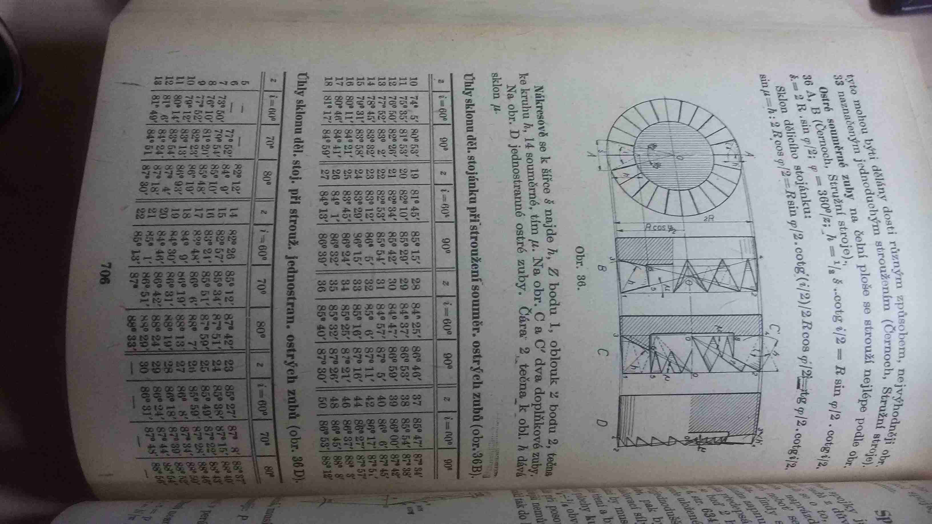

robokop píše:cernocha jsem naesl
hirtha v nem ne
tak já jsem se k tomu dostal až teď, a abych nebyl za kecálka tak jsem ti to teda vyfotil, je to z černocha 1943, pochopitelně v části "spojky" :wink: Stroj stružní je frézka, jde o to, že to čelní ozubení se vytváří neměnným úhlem nástroje, v tabulce jsou hodnoty pro nástroj 60 a 90 st. a dále pro určitý počet zubů do cca 50 pro ideální variantu B z obrázku a k nim vztažený sklon osy děličky, respektive osy obrobku chceš-li :wink:
na obrázku C jdou pak vidět další dvě varianty (rovnoběžné čelo vs. rovnoběžné dno) a dvěma větami jednoduše vysvětleno tak, že to pochopí každý
já jsem třeba nevěděl, že se tomu říká hirthovo ozubení, ale měl jsem povědomost o čelní zubové spojce a důvodu sklonu vůči nástroji, podobný princip je i u kuželového ozubení
doncarlos píše:...........pak můžeš použít běžnou frézu s vrcholovým úhlem 60st, ale v normále úhel 60st nebude dodržen
to je blbost, úhel na nástroji je pořád stejný tím pádem se nemůže měnit ani úhel zubové mezery, mění se jen úhel sklonu těch zubů směrem dovnitř tak, aby do sebe ta spojka zapadala tečně, ten vztah je dán nastavením toho sklonu při výrobě
hirtha v nem ne

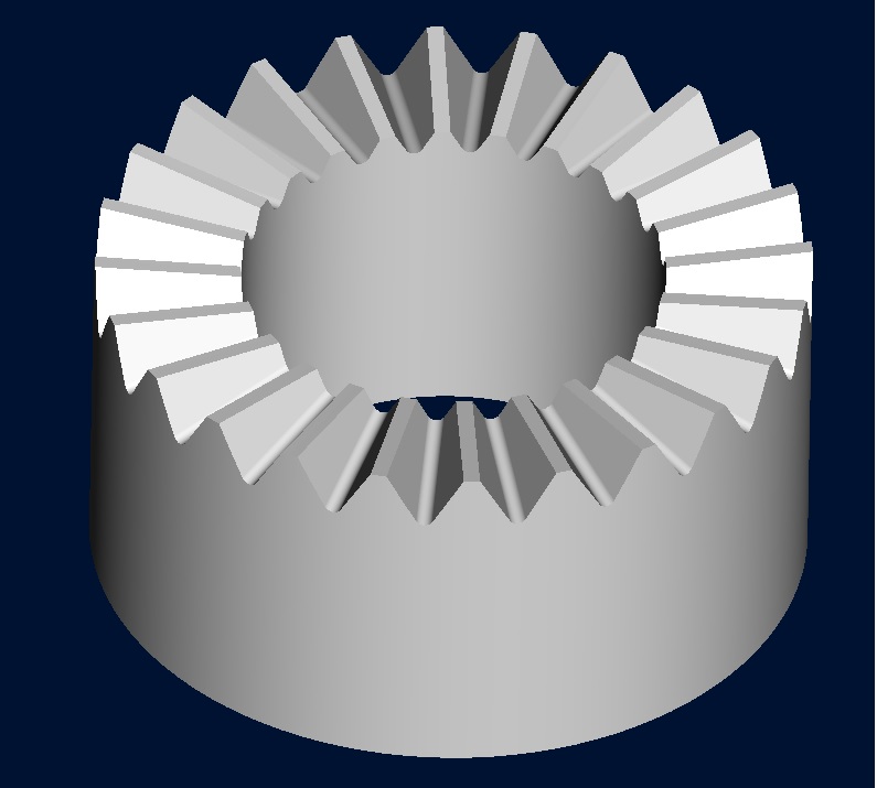

Pokud má být úhel 60st v řezu rovnoběžném s osou spojky 60st - tak znělo moje zadání - tak při pohledu po hraně zubu není 60st.
Pokud je zadáno, že má být 60st po hraně, tak pochopitelně není o čem mluvit
a tady se mi podařilo vložit 24z-60st

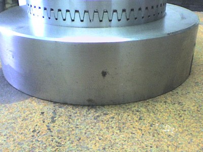

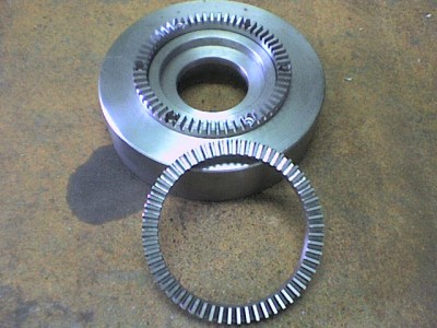

Vyráběl jsem je na obyčejné frézce + dělička :D
Nehledejte v tom vědu je to jednoduché :mrgreen:
