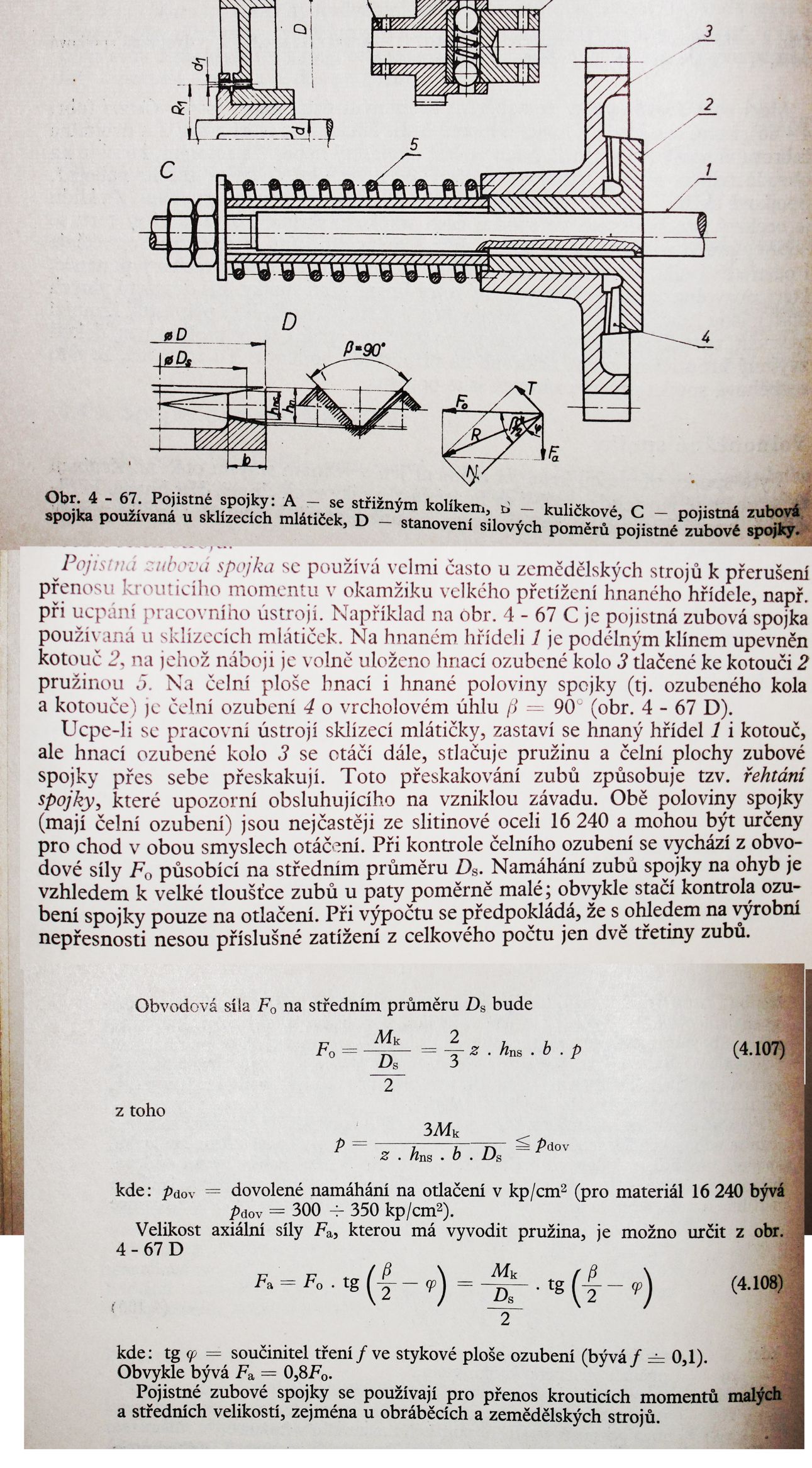

nema nekdo nejakou chytrou knizku kde by byl popsany navrh a vypocet pro vyrobu hirthova ozubeni?
potreboval bych vyfotit nebo oscanovat
dekuji

jestli je to taková ta zubová čelní spojka, tak to je v černochovi :wink: , myslím, že jsou tam i nákresy a nějaký hodnoty taky, nemám to teď u sebe, tak ti to nemůžu naskenovat..........

jova
Příspěvky: 2574
21. 6. 2016, 10:58
více jsem nenašel.

potrebuju vpodstate toto:

Zdá se to jednoduchý ,hoď prúměry a počet zubů,ještě jakej chceš úhel boků.
Příspěvky: 23390
22. 6. 2016, 5:46
24 zubu
Velky prumer 80mm
Uhel 30 stupnu
Pohlidej si aby to sedelo na velkem i malem prumeru a na celech byla fuka
Me se to nedari

Pokud to nevyřešíš, mohu ti poslat potřebné údaje, Hirth jsem řešil z hlediska jeho teorie i výroby.

Jde o to, čím to chceš dělat. Je třeba si uvědomit, že úhel označení ( norma je 60st) je úhel v normále, ale nástroj má úhel odlišný !
Nevím, zda musíš dodržet normu, nebo to děláš pro sebe a máš volnost v konstrukci,
pak můžeš použít běžnou frézu s vrcholovým úhlem 60st, ale v normále úhel 60st nebude dodržen
