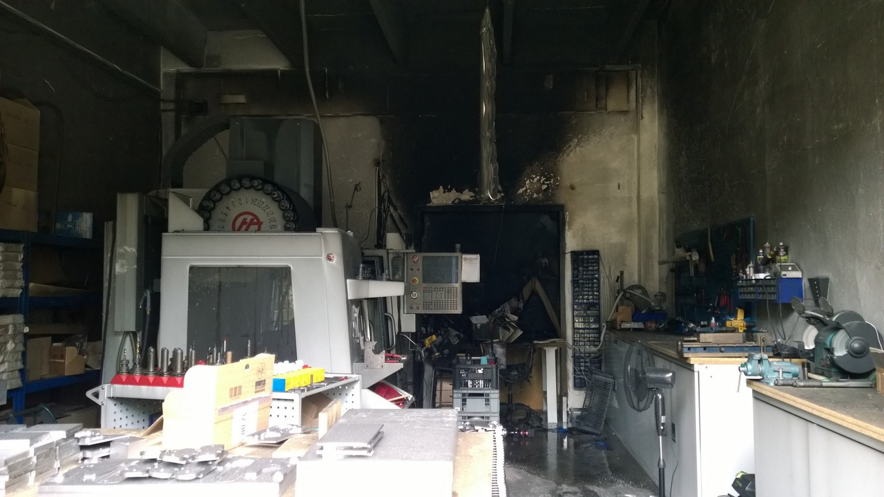

chlapy u obrabeni hliniku neni uplene dulezite mazat ale vyplavovat trisky z mista rezu, zoracujeme mesicne 2 - 3 tuny takze si troufam tvrdit ze vim o cem mluvim, emulzi mam v koncentraci 0,5% a neni s tim problem. neni potreba placat drhy lih staci voda ale dulezity je dostat trisky z rezu ven aby se nezalepovala !

Hověz píše:chlapy u obrabeni hliniku neni uplene dulezite mazat ale vyplavovat trisky z mista rezu, zoracujeme mesicne 2 - 3 tuny takze si troufam tvrdit ze vim o cem mluvim, emulzi mam v koncentraci 0,5% a neni s tim problem. neni potreba placat drhy lih staci voda ale dulezity je dostat trisky z rezu ven aby se nezalepovala !
to máš samo pravdu
ale když to emulzí zaplavit nemůžeš, tak ten líh funguje DOKONALE
schválně si to vyzkoušej třeba jen při vrtání díry na stojanovce
Příspěvky: 23337
4. 8. 2016, 5:38
ono kdyby se dalo do masiny nalejt tech 200l lihu a neodparoval by se tak by nikdo nic jineho na hlinik nepouzival
jako rezna kapalina je to famozni a rozhodne to neni blbost
kdyz to uplne hodne valis treba jako chlapci z datronu tak ti nic jineho nezbyde
tam bys s emulzi nepochodil

kez by.. to by bylo zuzo ale asi bych to utavil. mam 12000 a je to kurevsky malo i kdyz stema myma parametrama obrabeni. lol

no takhle mel sem na dilne (bohuzel nez sem si zridli oblibeny cncblog.cz :-D) zrychlovac na 57000 ot a bylo to pohaneno stredovm chlazenim, testoval jsem na tom 6mm nastroj do hliniku a nepozoroval jsem ze by to nejak nefungovalo. bohuzel jsem na to nemel 150k ale asi si to brzi poridim to toiz idsejpa uplne jinak, prot si myslim ze ten lih je zbytecnost

vyzkousej to a budes resit jak ho dostat na masinu
Hověz
Příspěvky: 365
Registrován: 6. 3. 2016, 3:00
4. 8. 2016, 6:36
no.. uz jsme jednou vyhoreli a vickrat opravdu nechcu :( :( :( :(

Svata pravda. Vyplachovat emulzi je jedná věc ale pokud si nemůžeš prolit mašinu tak je lih to nej. Při tom vrtání je to poznat nejlépe.
Bez urážky Hověze. Hověz celkem rád tlačí na pilu. To už je všem známo. Ale on si může dovolit to proleévat emulzi. Jen ať to stříká a věřim že čím víc tim lépe. A kdyby to šlo ještě více tak by přidal. :)
Ne v poho vyzkoušej to a potom na rovinu řekni že to je dobrý nebo není.

spis se vam snazim usetrit penize.. lih stoji cca 50kc litr emulze 5kc litr ale dobry chapu to ze nekdy to neni mozny prolivat i kdyz se chce tak to jde :lol:
