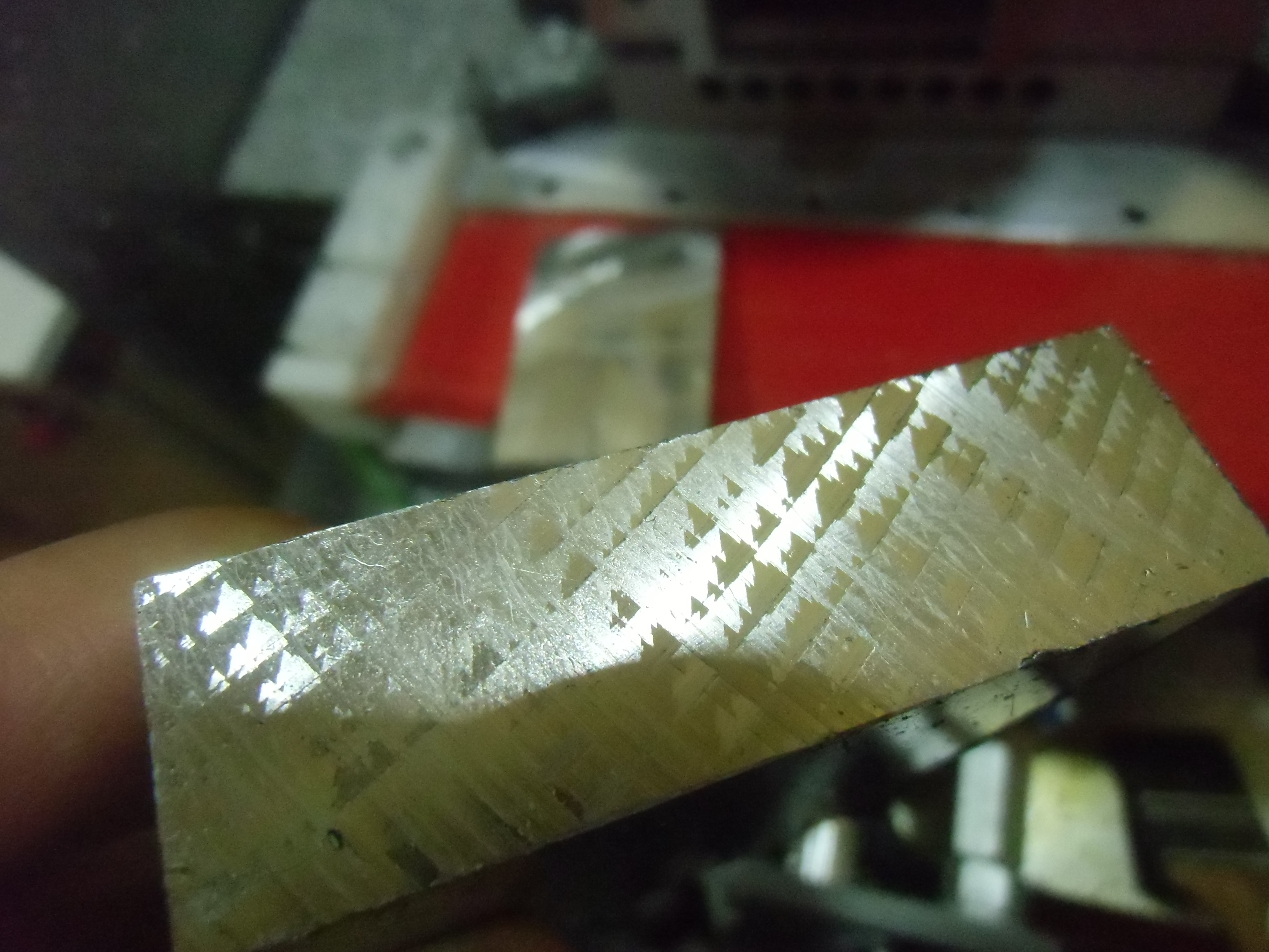

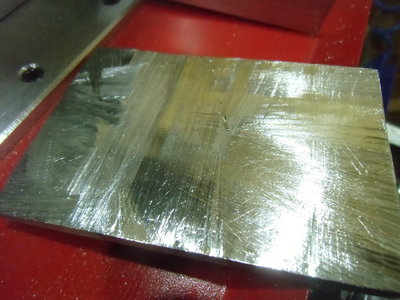

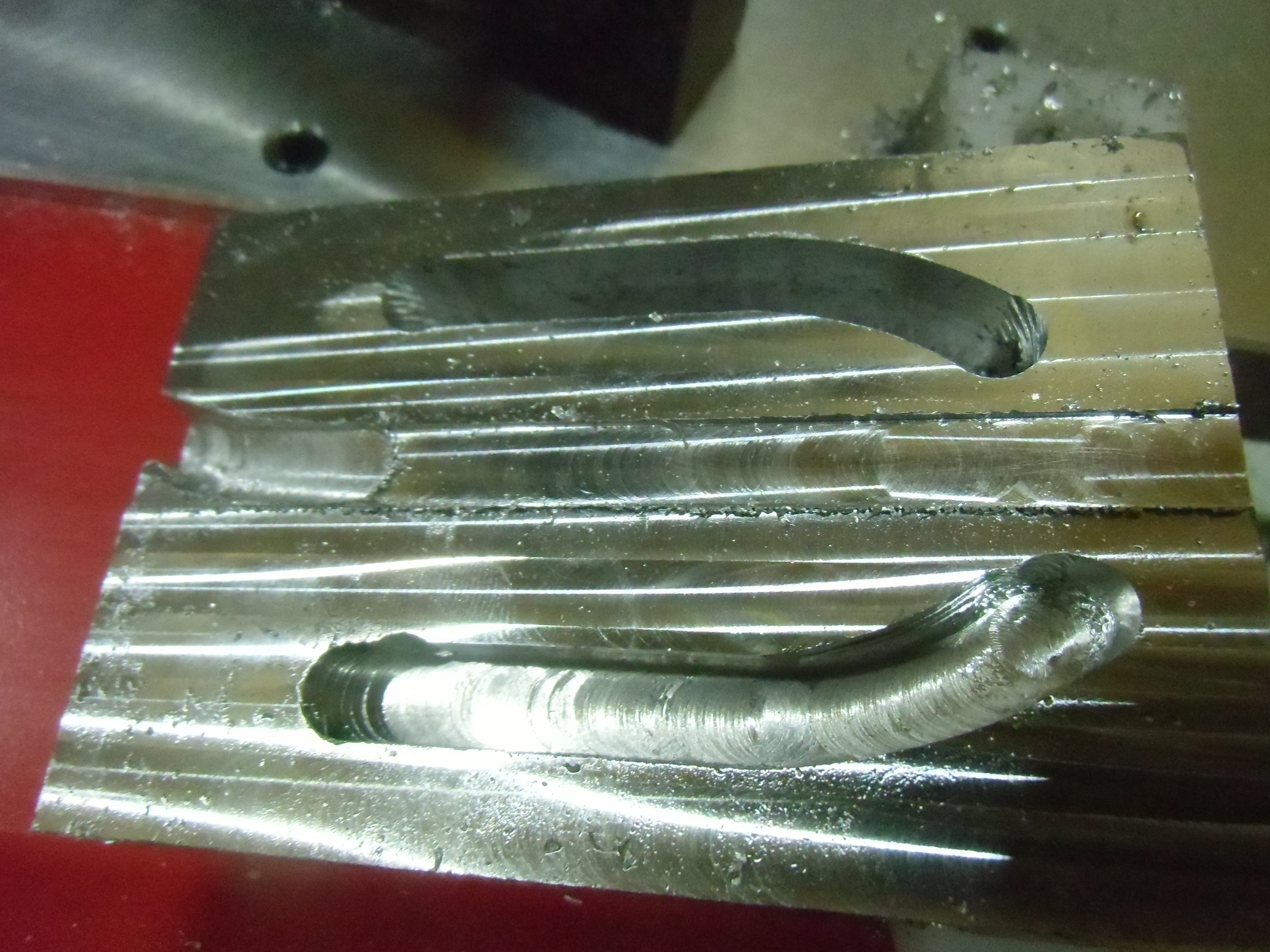

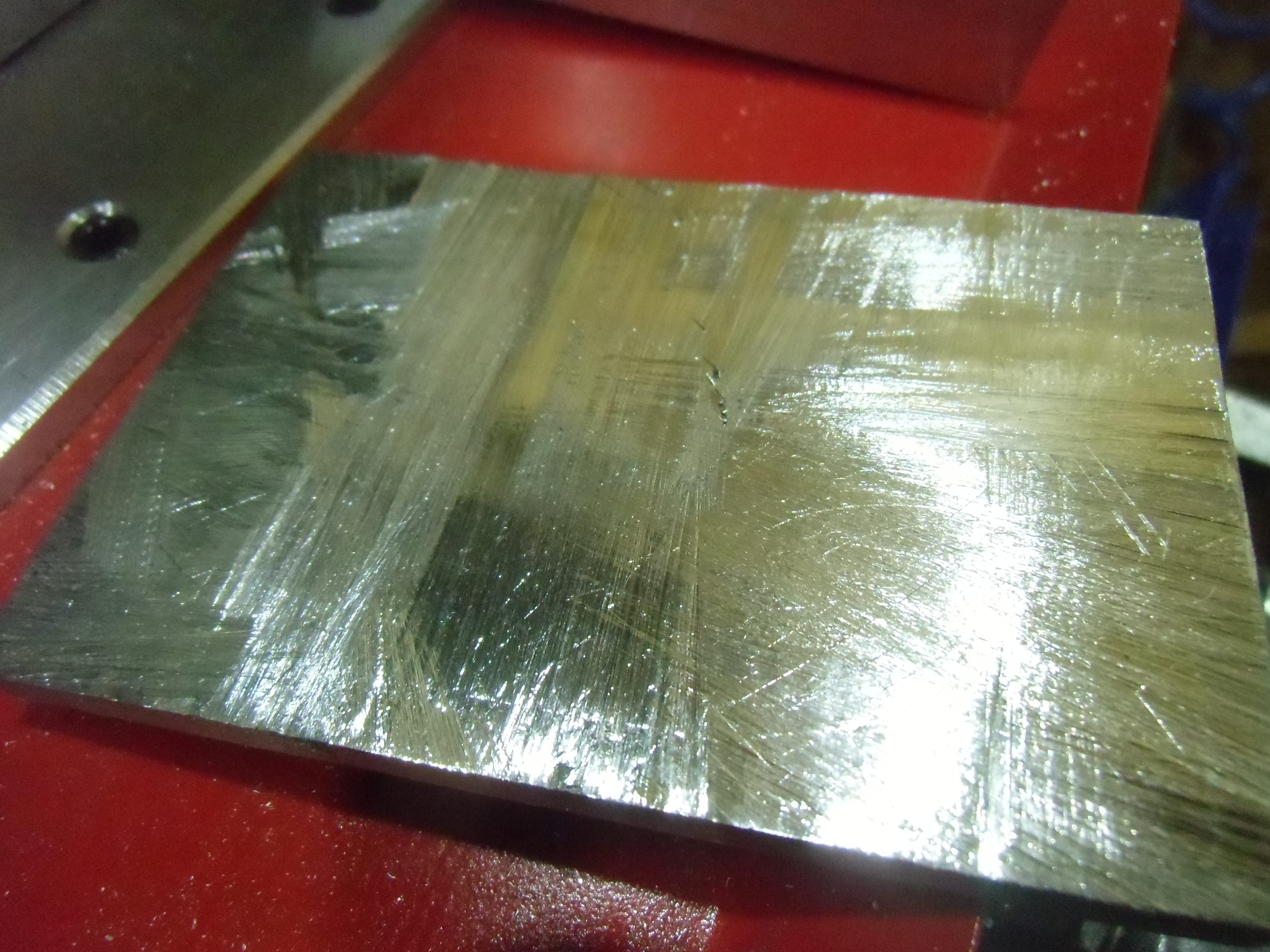

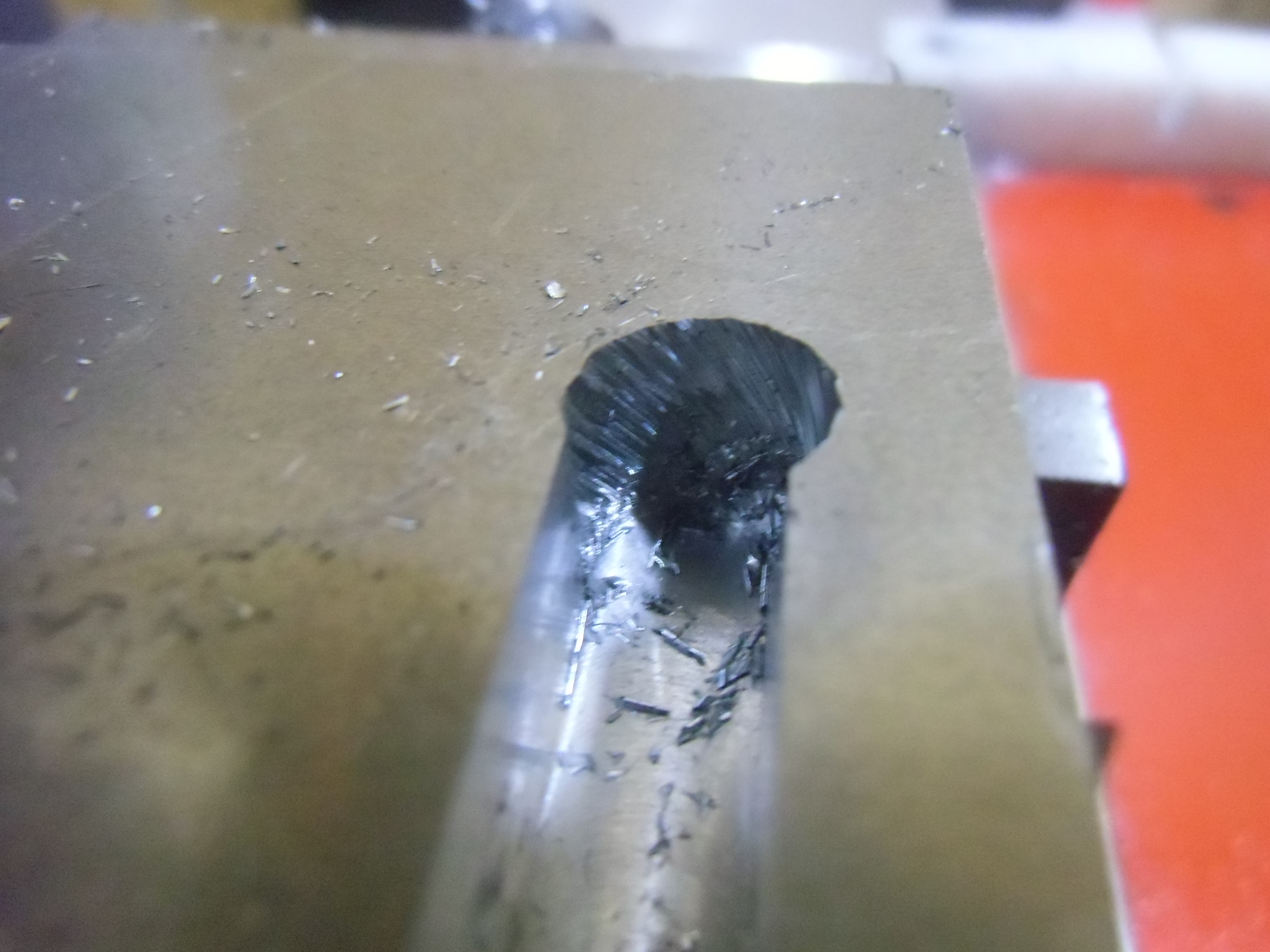

Pridavam par fotek, mozna odbornik pozna podle rezu materialu, ze bude lepivy.
Ta destička co je rezana ruco pilkou je z dilu, které sli obrabet krasne, tam se také zda ze se to matla lehce. Ale slo to perfektne. No a na konci drazek je videt jak se to kousne, vždy na konci tesne před vyjezdem nahoru.
Jo a ten vykus je proto, ze když se to kousne neustojito to podeprene tyce na Z.
