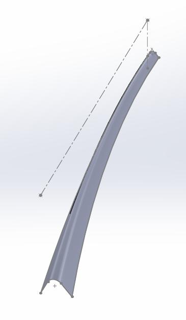

celé to začalo představou takovéhoto tvaru
vytvořím spodní a horní požadovanou křívku - pokusy mít jen dolní nebo horní a nechat to na programu nevedly k cíli, tvořilo to překrývající se plochy.
Vytvořím v kolmé rovině křivku požadovaného prohnutí.
křivka prohnutí nestačí jediná - to vede opět k překrývání ploch. Vytvořím tedy pomocnou pootočenou rovinu a na ní funkcí "odvozená skica" přenesu požadované prohnutí
pak už stačí spojit dolní a horní profil pomocí obou křivek a výsledek vložit do kruhového pole.
ještě jednou díky za rady
třeba to pomůže ještě někomu
3D tiskárna mi možnostmi tvarů dává v kreslení zabrat :-) ... tvary pod frézku šly kreslit výrazně lehčeji :-)
nyní právě tisknu jiný pokus
