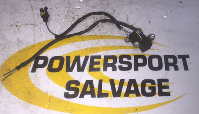

asi špatněkoukám , lae který spínač přepíná dopředu dozadu ? nafot ten snímač , pokud do něho vedou dva dráty a jedvojitý tak to bude jen cívka a né hallovka

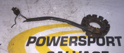

Takto nejako vyzeraju tie snimace polohy klukoveho hriadela
A ostatne diely elektriky

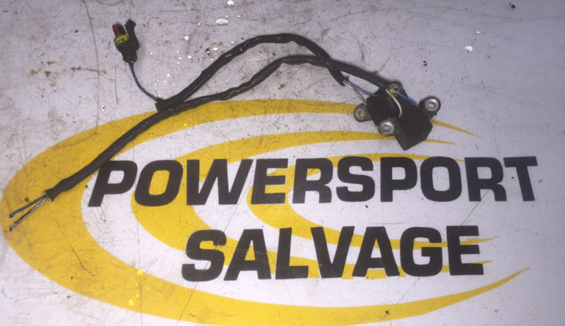

v tom schematu co jsi sem dal je jen jeden snímač , ty tam máš tyto snímače tedy dva ?

Ano ako je na fotke neviem preco na scheme kreslili jeden....
Mozno sa bere ako jeden spojeny dokopy z dvoch.

to asi ne , oni se právě ty snímače budou přepínat podle požadovaného směru otáčení motoru , protobych ten jeden natvrdo odpojil

Neviem ale ako ich odpojit ako vidno na obrazku vyssie jeden je z druhym prepojeny natvrdo a privod je z jednej strany dynamo a z druhej do elekt. cievky.
Budem ich musiet strihnut asi natvdo kliestami a potom spajkovat...

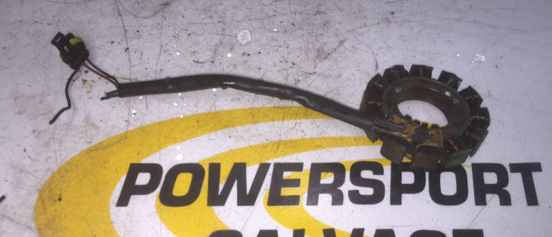

Jeden snimac je pripojeny natvrdo na vynutie statora a druhy je pripevneny cez tu zasuvku do elektro. cievky. do vstupu engine.
Dalej je cievka vynutia rotora pripojena do elektro.cievky a do tej istej zasuvky vedu 2 kontakty od tlacidla reverse. Cize 4 vodice idu na reverse.
2 vodice na snimac ako engine
A 2 vidlice z vinutia rotora do zasuvky pk1 + jeden ide do reglera.

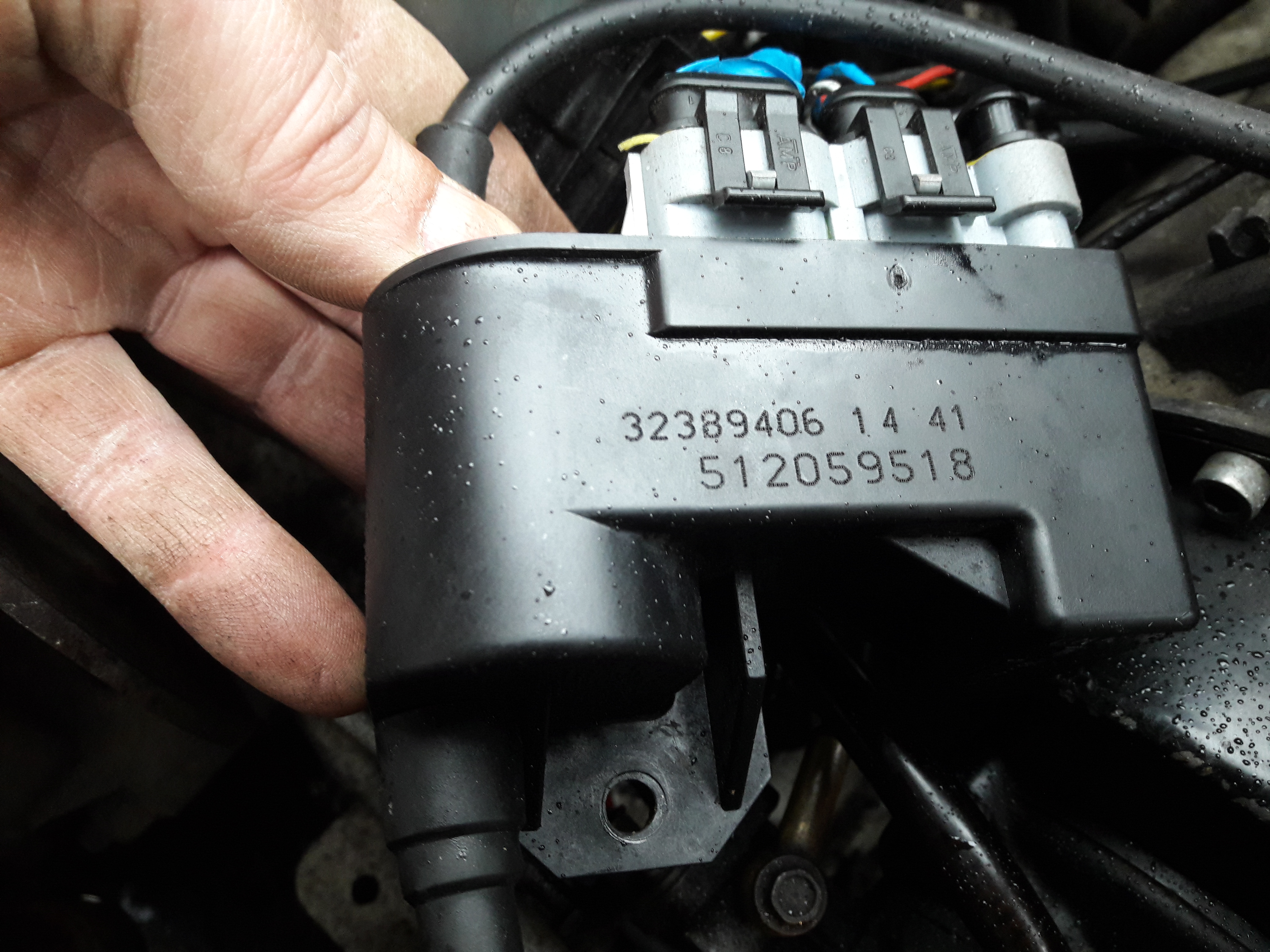

23. 12. 2016, 8:44
Tuto pekne vidiet obe zasuvky jedna ide do engine (snimace 2 vodice)
A dalsia z vinutia ide do pk1 (3 vodice a jeden je volny regler)
Odkial idu posledne 2 neviem ( reverse 2 vodice z vinutia statora tie dva volne kable co su neni zakoncene a 2 z tlacidla spiatocky)
