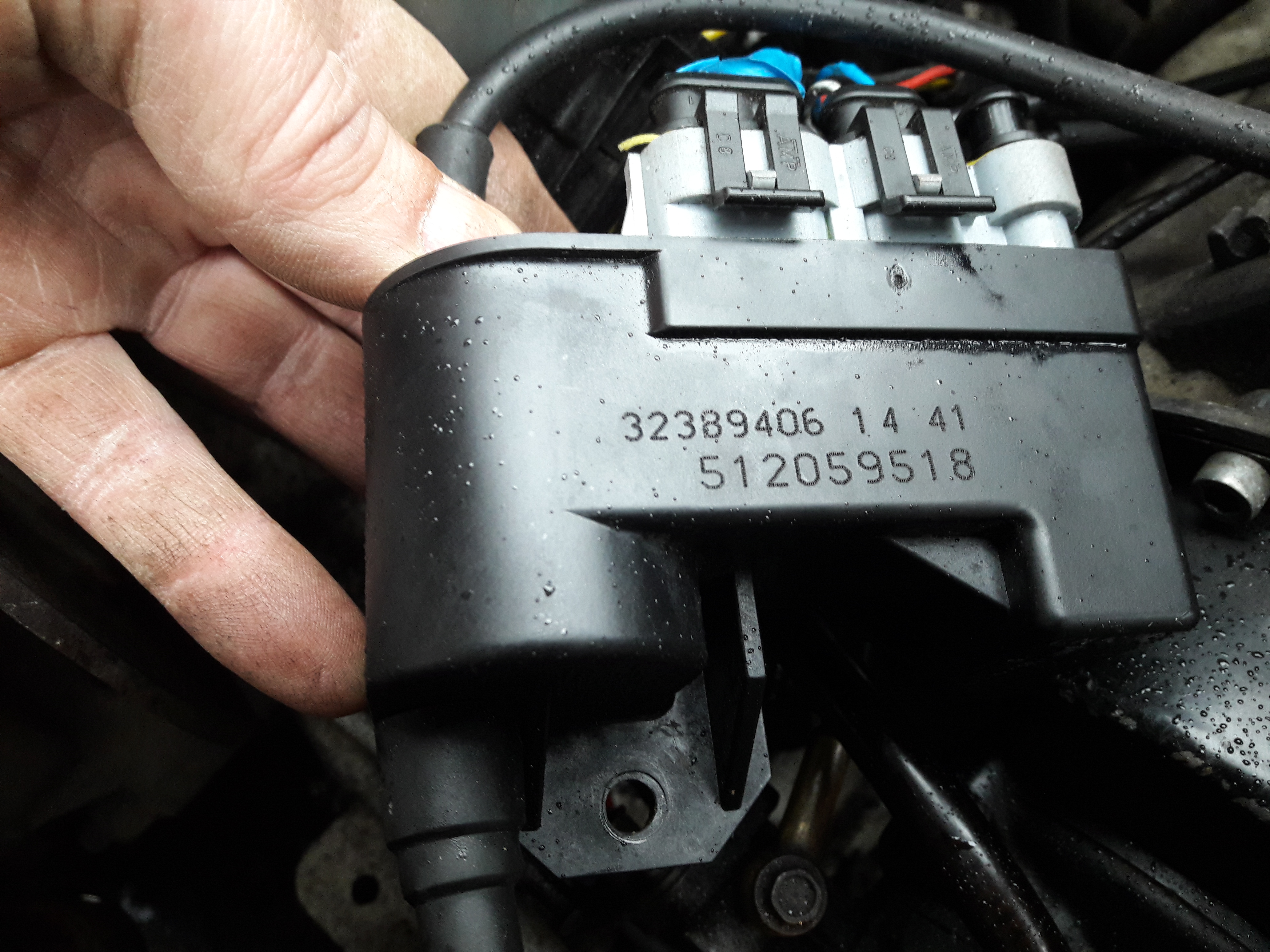

Zdravim, potrebujem poradit ako zmeriat elektroniku na sneznom skutri.
Jedna sa o to ze mi pocas jazdy prehadzuje otacky z lavych do pravych a ked mu pridam skape.
Je to neuveritelne este som sa s tym nestretol a ide tak aj na jednej sviecke aj ked prehodim kable na svieckach ak sa da pripojim video.
Na tychto skutroch je spiatocka prehodenim otacok motora je to dvojvalec 500ccm dvojtakt.
Co potrebujem:
Zapalovanie sa sklada z dvoch halovych sond (snimac polohy klukoveho hriadela),
Dinama ktory pozostava z rotora a statora ktory ma 8 vinuti,
A asi elektromagnetickej tiristorovej zapalovacej cievky.
Idu do nej vodiece:
Zasuvka A 2 kontakty snimace polohy hriadela (dva prepojene)
Zasuvka B 4 kotakty na spiatocku dva na cievku a dva na tlacidlo reverz
Zasuvka C 3 kontakty dve z cievky a jedna von.
Chcem Vas poprosit mam doma merak ako premerat co je zle?
Ako premeriam snimace klukovej polohy (halovu sonu)?
Ako premerat cievky vynutia (aky odpor musia mat musia pipat na kostru)?
Ako premerat tu zapalovaciu kocku?
Su to veci z ktorej kazda stoji cca 400€ a menit to a skusat by bola vrazda.
Potrebujem len zaklady ako sa meraju taketo suciastky.

Zapalovacia cievka
Odkaz kde sa da kupit
http://www.ebay.com/itm/Ski-Doo-New-OEM ... 0883632542" onclick="window.open(this.href);return false;

To je úpně jednoduché .
1 je potřeba změřit jestli ti nějakým chvěním nespíná zpátečka nebo chcípák (nejlépe celou větev odpojit a vytvořit propojky na vyzkoušení) .
2 změřit jednoduchým auto osciloskopem jestli neblbne snímač polohy .
3 namotat pár závitů drátu na kabel zapalovací cívk a změřit jestli pálí obě strany.
4 podívat se jak vypadaj svíčky (vodivé stopy po izolátoru nebo špatné spalování) udělej fotko jiskřiště svíček.
5 taky to můžou dělat klapky alias jazýčkový ventil a taky přeplavování karburátoru ,pokud nejde motor od spodu je potřeba kouknout na výfukovou přívěru jestli se hejbe podle otáček.
6 taky můžeš mít v hajzlu tlumič výfuku a vata ti ucpala výtokovou trubku.

nafot to jak je to dělané , podle mě se ti mohl střihnout klínek a protočit magneto a je to někde na hraně - nulový předstih a proto se to hádá na jednu a na druhou stranu ,

Teď jsem se koukal ,to je opravdu jednoduchá hračka .
Chce to nějakej osciloskop a někoho kdo umí trošku měřit aby při volnoběhu viděl jestli jsou stejný impulsy a jak při přidání plynu.
Kdy ta závada začala a jak se projevuje ,v jakejch otáčkách ?? Koukals do plovákové komory a na trysky jestli nejsou trochu ucpaný nebo tam není pár kapek vody v plovákové komoře (hlavně nečistit drátem). Zkus nahrát nějakej zvukovej soubor jak to reaguje , na startování,volnoběh a přidání do chcípnutí.

jo pískat asi budou , chtělo by to kyžtak přesně změřit odpory , ale v cívce bych to neviděl , jak přesně je tam řešené to snímání ? , chtělo by to fotku .
ty dvě svíčky pálí vždy spolu nebo na přeskáčku ? dá se těmi snímači pootočit ??
Příspěvky: 10253
23. 12. 2016, 5:14
Tady je společná cívka pro oba válce(tak že můžeš přehazovat vysokonapěťové kabely jak chceš)tak že to pálí dvakrát za otáčku ,je to takové výrobní zjednodušení .
