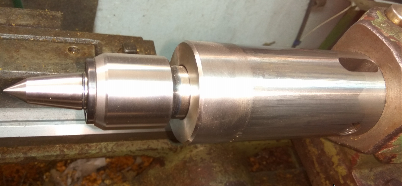

Já bych vzal TK monolitní frézu a rozjel drážku v pinole na větší. Pak bych udělal cementované futýrko a to tam vložil. Když bude menší než průměr pinoly, nebude potřeba ji zabrušování zvenku brouskem..Jen srazit hranku. Tohle celé tam nějak mechanický zajistit.

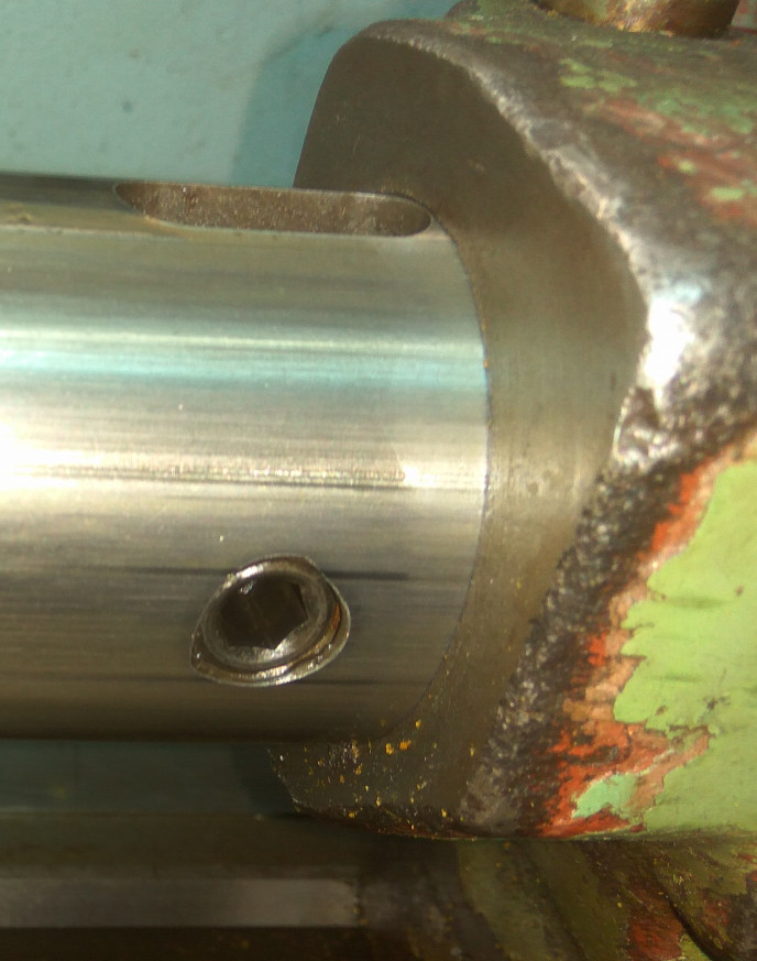

capumpor píše:Píše to tam. SUI50. Taky jsem si myslel že to tak mám, ale pravda je jiná. SUI32
Tak to je skutečné hardcore :shock: - nemám co dodat.
Ovšem i tak, jakmile se nástroj s Morse pootáčí (moment nepřenáší kužel ale ten nos - nástroj se při zatížení pootočí - o tolik, kolik zbývá než se to tak nějak :roll: opře) je to fatální chyba - kužel půjde do xxxxxx a bude to stále horší a horší.
Btw - co je tam použito za šroub? - podle té fotky to vypadá tak na TR6x1 :mrgreen: :roll:

SUIčka a SNka z Trenčína to tak prostě měly. Tady na té SUI32 jak jsem fotil to asi někdo už protočil ze stejného důvodu.
Ono to podle mě mělo sloužit spíše jako pojistka. Aby se nemuselo dávat na vrták srdce.
Průměr šroubu ti neřeknu, rozebírat to nebudu, ale stoupání je 5mm. Řekl mi to nonius.

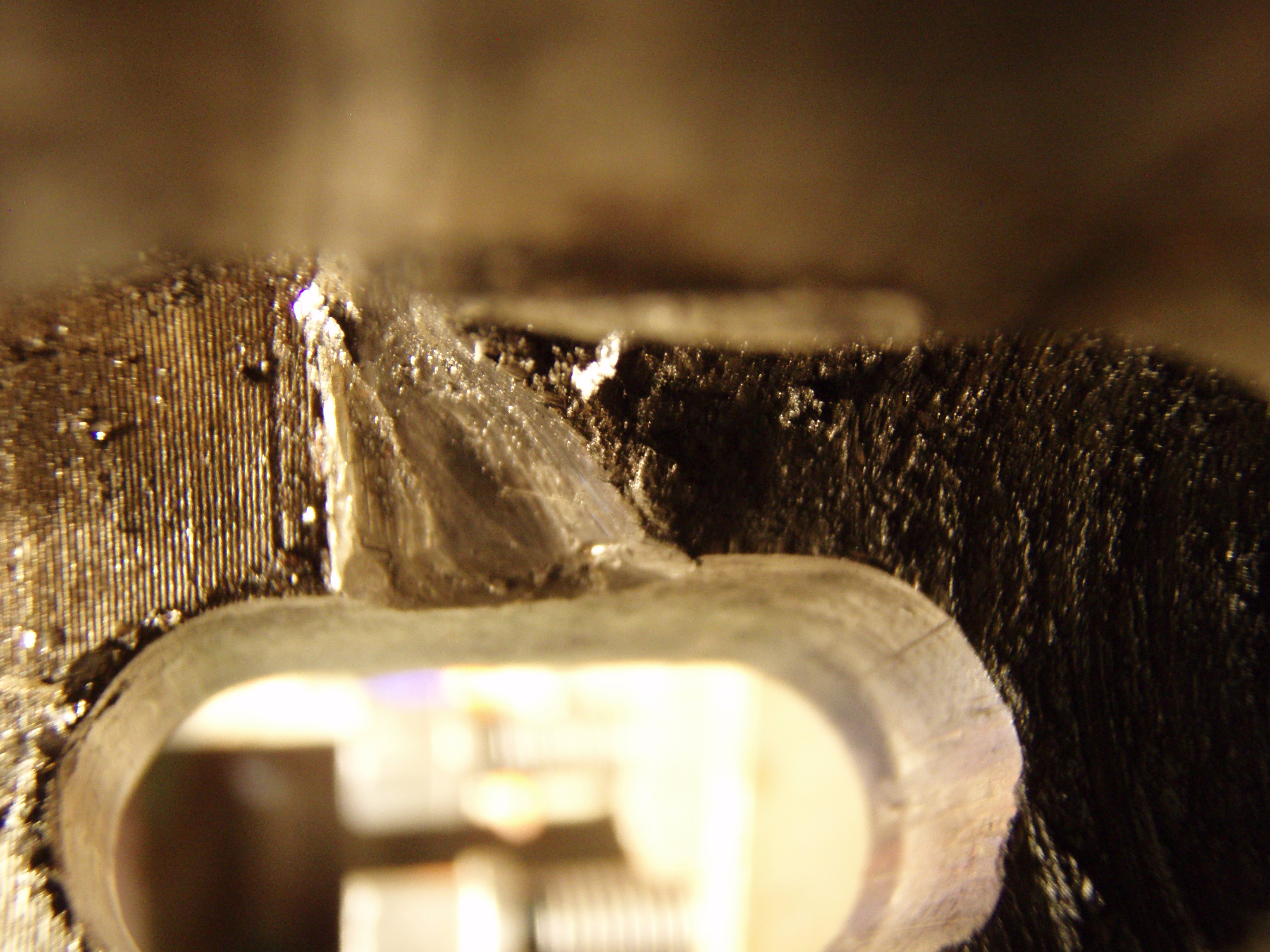

Ten material ze ktereho je pinola vyrobena nekdo zna ? jeho svaritelnost ?
Teorii o samosvornosti morse kuzelu samozrejme znam, ale zkusil nekdo vrtat s vrtákem (treba 75mm) bez unasece , byt s dutinou v 100% stavu, neboli vlozte vrtak do dutiny v levem dorazu, odvrtejte kolecko spon a pak se podivejte jestli se vrtak nehnul (o pravy doraz unasece).
Soucastne ma ta stena toho unasece takovy sklon, ze pri protoceni vrtaku se ho snazi vyrzait ven.

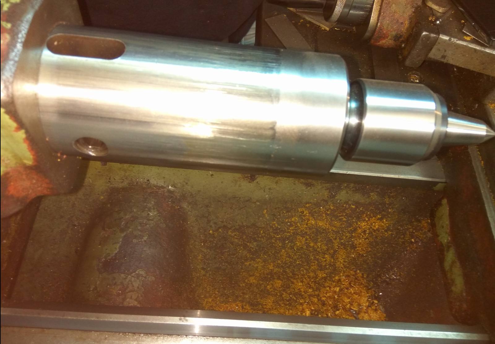

Su32 *originál pinolu jsem nahradil vlastní s MK4 - viz obr.

"Konstruktéra" toho "předmětu" bych pověsil za ..... do průvanu a pak jako bonus nechal na tom pracovat :roll:
Chvilku vážně - první se musí opravit kužel v pinole, pak projít všechny nástroje, co se používají na mají MK, poškozený opravit nebo vyřadit, dbát na čistotu.
Pokud je ten kužel natolik KO, že by se prošlo skrz cementaci, tak nová pinola (viz fofo).
Jinak dík za foto - kdybych neviděl, neuvěřím - už vím, čemu se vyhybat jako čert kříži, co mi nikdy nesmí na dílnu.
